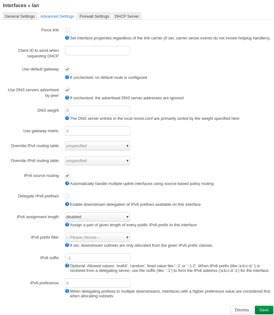

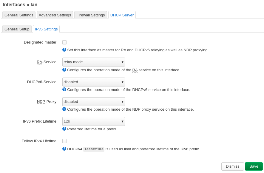

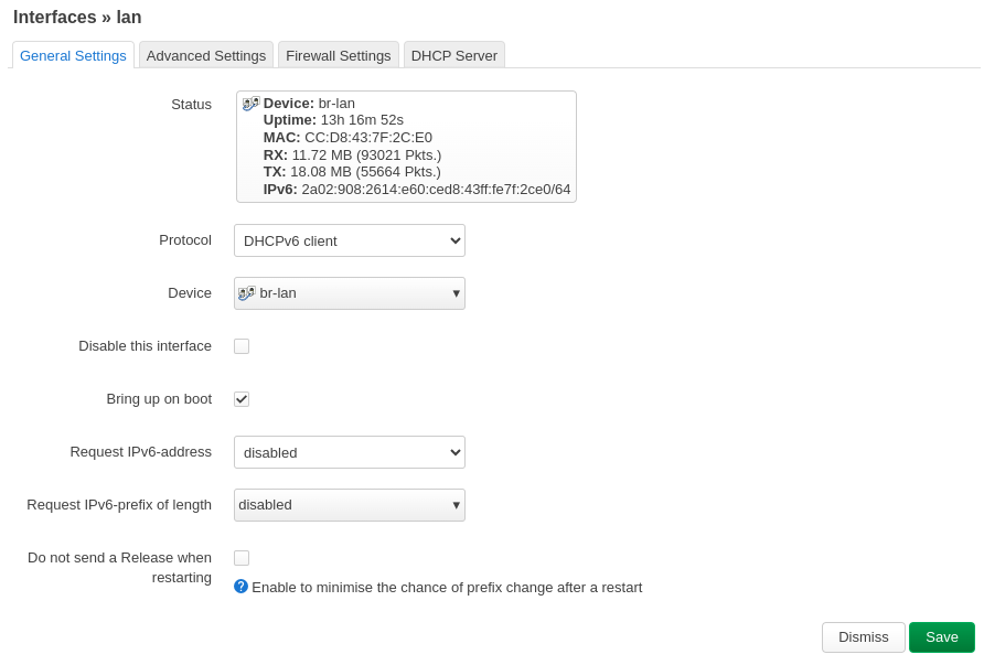

jan2ooo schrieb:
Nun wurde die Fritzbox gegen eine Vodafone Station und DSL gegen Kabel getauscht.
Das habe ich auch gemacht und bekam nur mit Windows Clients via DHCPv6 eine globale IPv6 Adresse von der Vodafone Station zugewiesen (eine /128) und mit Android Clients aber keine (da Android nur via SLAAC eine IPv6 beziehen koennen). Es geht mit der Vodafone Station aber trotzdem, obwohl sie keine IPv6-Delegation ohne den Bridge-Modus macht, was ich hier auch nicht benoetige.
Die Loesung ist mit OpenWRT all dies hier nicht zu machen:
  • Designated Master
  • DHCPv6 Relay
  • IPv6 Delegation
  • DHCPv6 Server (odhcpd, dnsmasq und firewall daemons sind bei mir disabled!)
Sondern mit OpewRT ausschliesslich den "RA Service" im "relay mode" betreiben.
Der eigentliche Trick ist danach die Vodafone Station 1x neu zu starten, denn wenn die OpenWRT vorher einmal "Designated Master" war, funtioniert SLAAC nicht korrekt. Es geht also alles erst nach dem finalen Vodafone Station Neustart.
In den Screenshots wird die lan (br-lan) config von mir gezeigt. Das OpenWRT Interface, welches im LAN-Port der Vodafonestation haengt, hat also jetzt die notwendig /64 Ipv6 per SLAAC bekommen (das ist eigentlich nicht intuitiv, denn die config sagt ja " option reqaddress 'none' " ;-) ) und alles was man mit der br-lan verbindet (z.B. ein OpenWRT WLAN) funktioniert dann ebenfalls mit /64 via SLAAC. Das DHCPv6 (Vodafone Station vergibt hier nur /128 Adressen), ist also komplett jetzt bei mir abgeklemmt.
Wer noch fragen hat, bitte hier melden.
