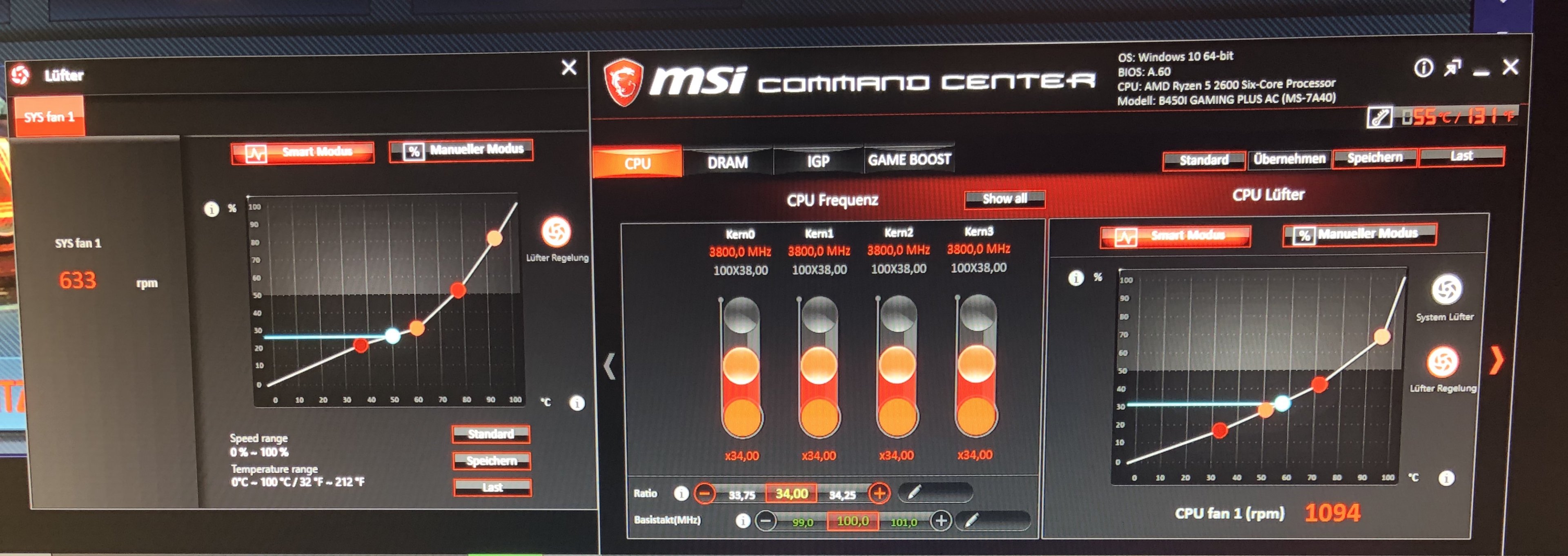

@modena.ch danke für die Hinweise. Leider kann man die Drehzahl nur prozentual einstellen. Sowohl im bios als auch im Command Center unter Windows. Much ich mit in einem solchen Fall die Drehzahl allein errechnen ausgehend von der maximalen Drehzahl die der Lüfter hat ? Auf dem Foto kann man das sehen.

PWM Steuerungssignal in % ergibt eine Drehzahl des Lüfters.
Das ist immer so.
Deine knapp über 30% ergibt 1094 RPM bei der CPU
und die 26-27% des Gehäuselüfters sind 633 RPM.
Was welche Drehzahl ergibt kannst auch einfach ausprobieren.
