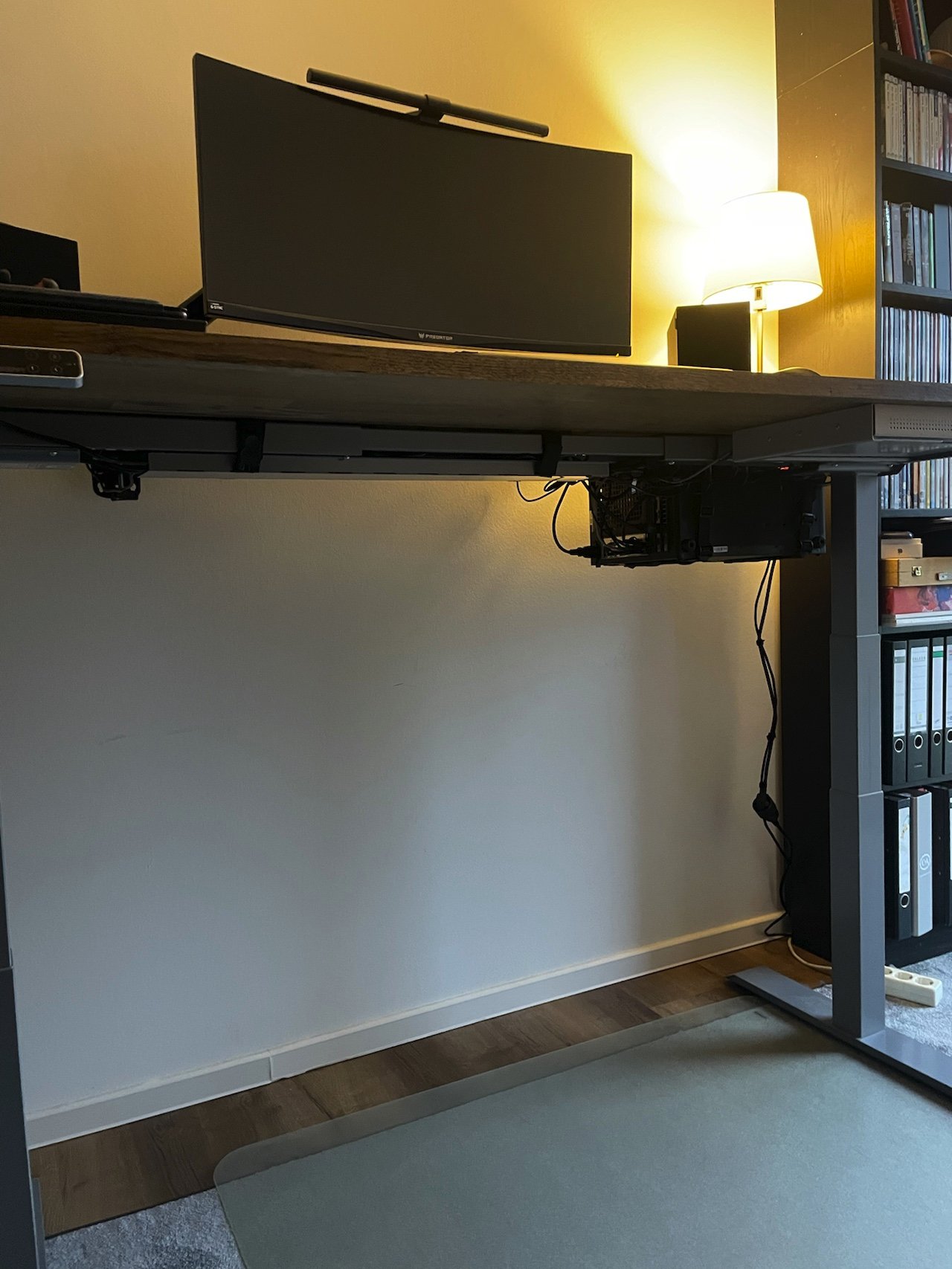

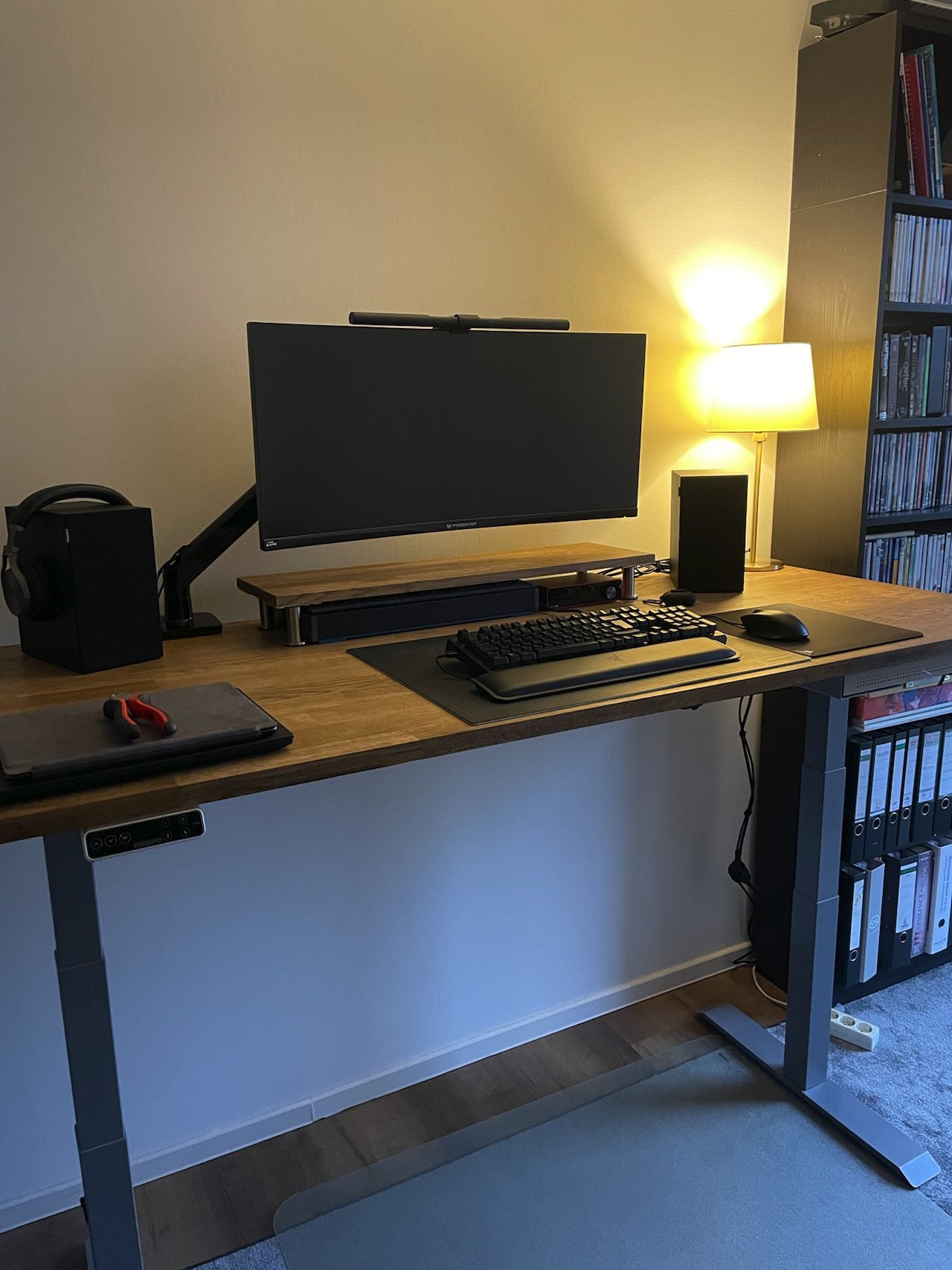

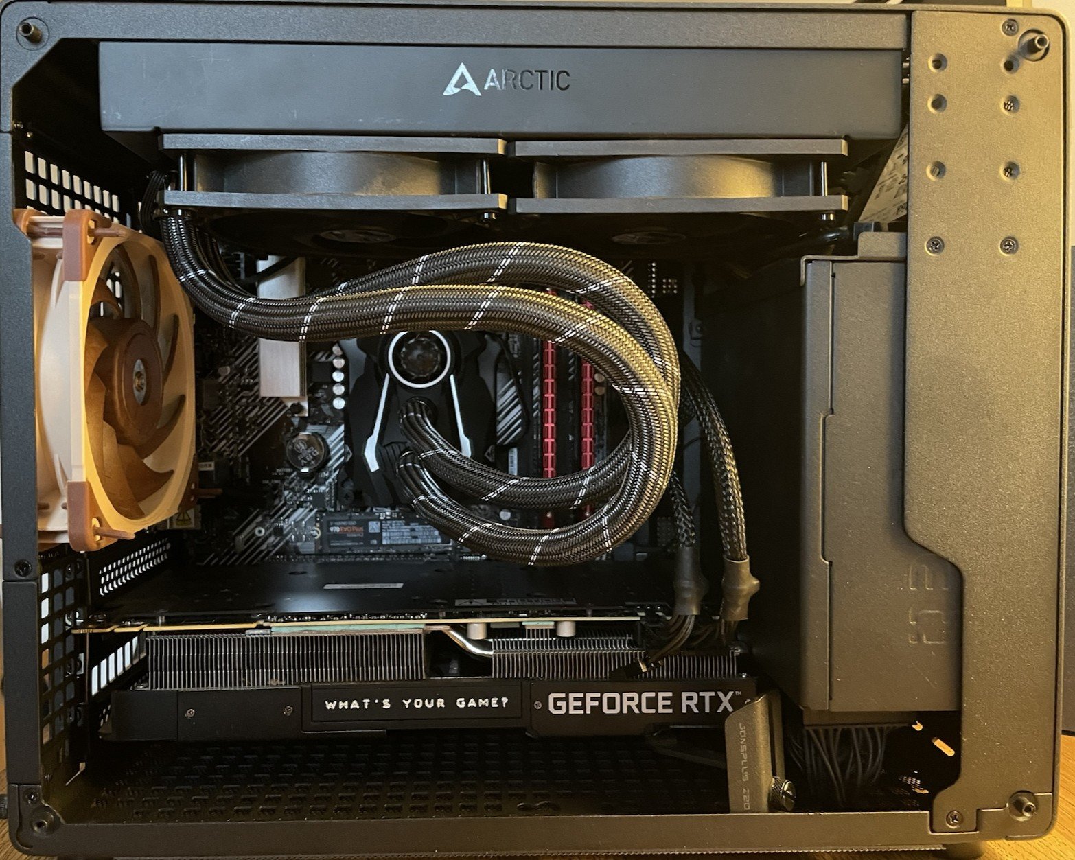

Einmal das Ergebnis:
Mit dem Gehäuse muss man schon echt tüfteln, um die maximale Anzahl an Komponenten herauszukitzeln. Wie man unschwer sieht, sind es am Ende bloß die zwei AIO-Lüfter (raus), die zwei Graka-Lüfter (rein), der Netzteil-Lüfter (rein), und der Nocturna-Lüfter (raus) geworden. Mehr war wirklich nicht drin.
Bis hierhin alles unproblematisch was die Temperaturen angeht. Mal schauen wie es im Sommer aussieht.
Achso und das Knie werde ich mir nicht stoßen. Vertikal hatte ich es mit dem Gehäuse auch versucht, bin aber mit der horizontalen Ausrichtung wesentilich zufriedener. :)
