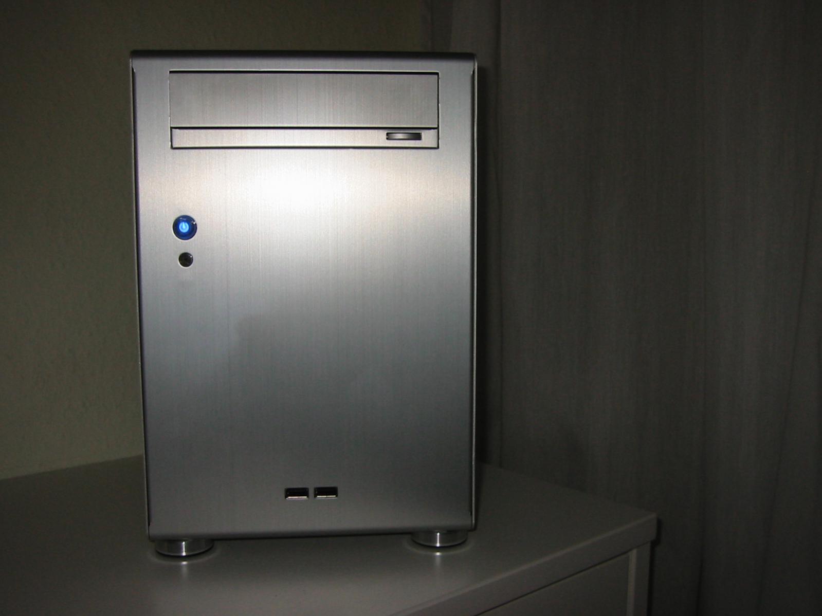

Zudem hat der PC seinen Standort verändert - der Gesamtoptik wegen kam er vom Schreibtisch auf ein Sideboard.
Dadurch hat sich die Sache eh erledigt. Der Rechner ist nicht mehr wahrnehmbar. So soll es sein. :)

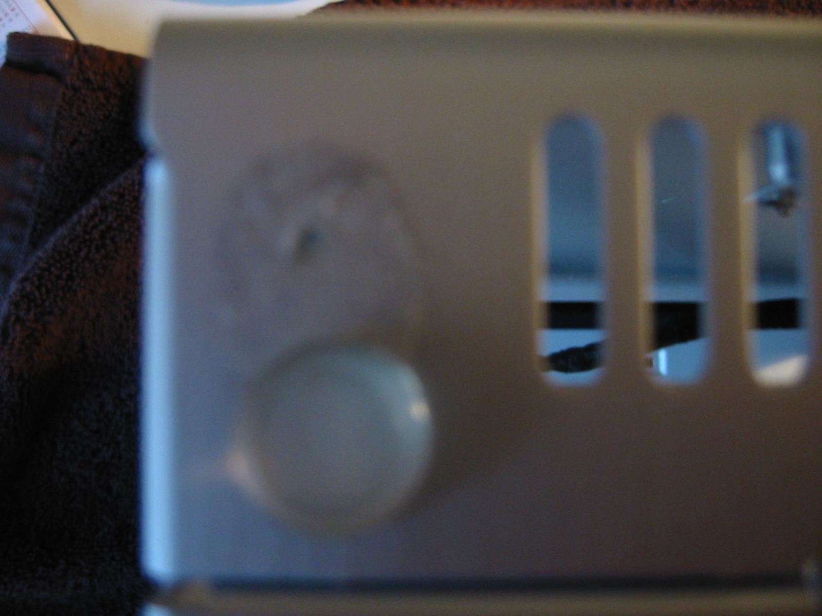

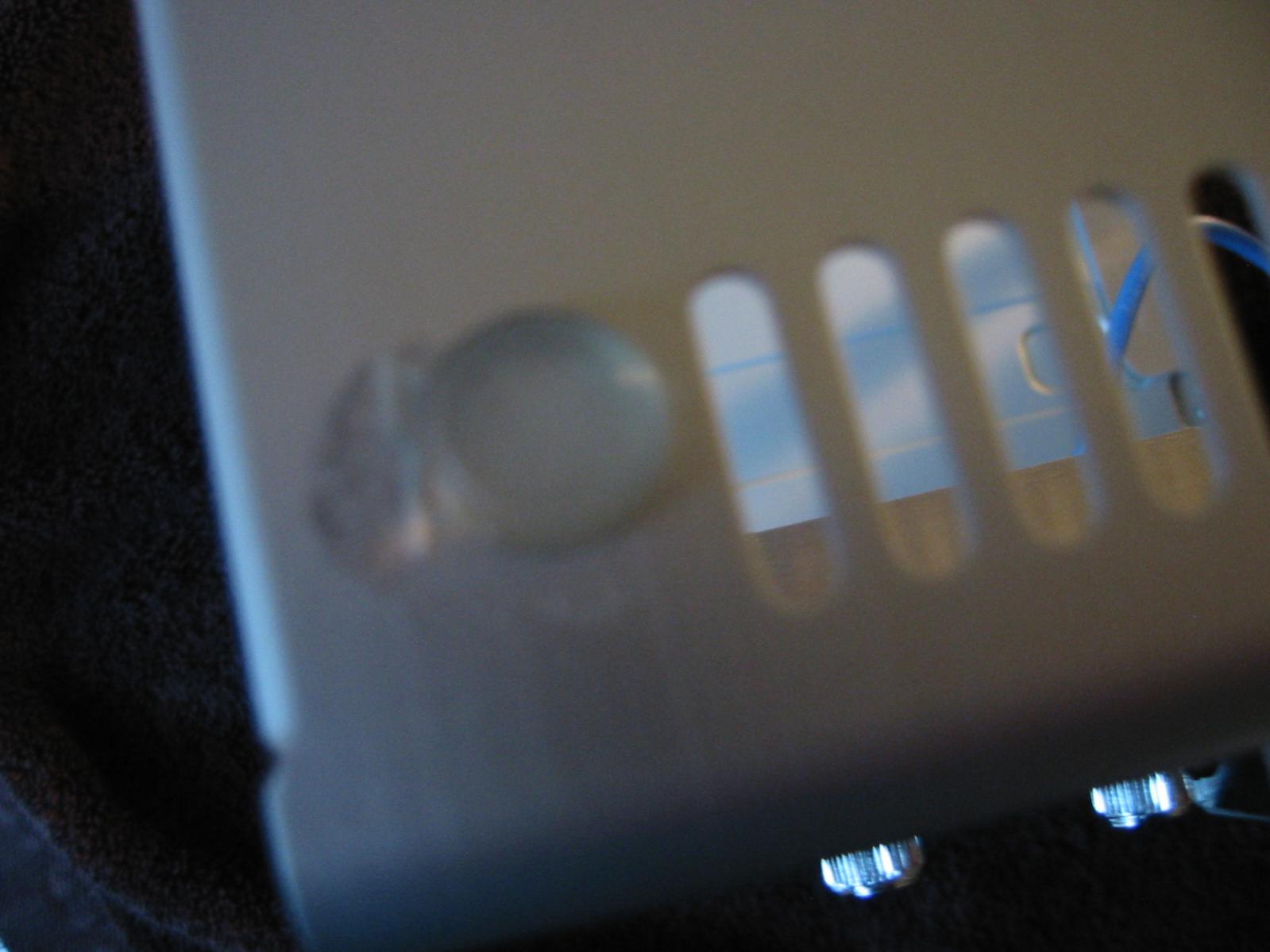

Mein Q07 hat neue Füße bekommen. Die selbstklebenden Gumminoppen sind nicht so das Wahre gewesen, sie verrutschten, wie auf den Bildern (sorry für die schlechte Qualität) zu erkennen ist.
Mit den neuen Puschen sieht das Case doch gleich viel schöner aus.
