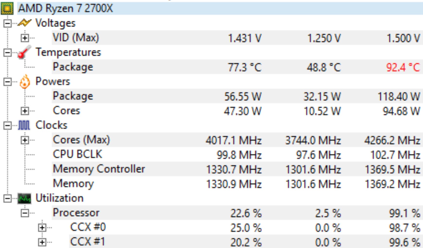

Moin
Hab mir mal nen neuen Kühler gekauft, nen Artic Freezer 36.
Dachte die CPU Temperatur geht ordentlich runter.
Finde das die CPU immer noch ziemlich heiss wird.
Ich gehe mal von aus dass der Kühler richtig sitzt. Ich war erst mal über die großen Unterschiede verwirrt, aber die CPU besteht ja anscheinend aus 2 CCD Blöcken auf der sich die Kerne aufteilen. Wie dem auch sei, eigentlich sollte sie mit dem performanten Freezer 36 doch Kühler laufen... :confused_alt:
Gehäuse hat Durchzug mit wenigstens 2 Lüftern, besser 4 Lüftern? Hmmm, CPU-Lüfter ist auch fast auf Maximum, CPU ist nicht voll ausgelastet... Nichts eingestellt (im UEFI) was mehr Saft durch die CPU jagt?
Kann da bitte mal wer anders drauf gucken?
Moin. Ja zwei Lüfter sind drin,vorne und hinten.
Was brauchst du für Daten aus dem BIOS um was zu sehen?

2700x+1080ti?
Geratene 100W-120W Verbrauch CPU und 300W GPU? Wow, sehe die CPU kann sogar deutlich mehr saugen wenn sie will. o.O
Sehe jetzt auch nicht großartig bzw. keine Drossellung... Hmmm, CCDs auf 100%, aber nur bei max, warum ist die erste Reihe nicht auch auf grob 100% und warum wird die CPU bei der max Reihe so heiß o.O
Rein vom Takt würde ich sagen alles läuft läuft normal.
Hmm, vlt. Guides hier im Forum zum über/untertakten lesen? -> Dann eventuell im UEFI weniger Spannung einstellen.
Optional: läuft deutlich Kühler 😎 und schneller aber wird wohl ein UEFI-Update benötigen, für 100€-140€ mit 65W TDP gibt es 5600 und 5700x.
