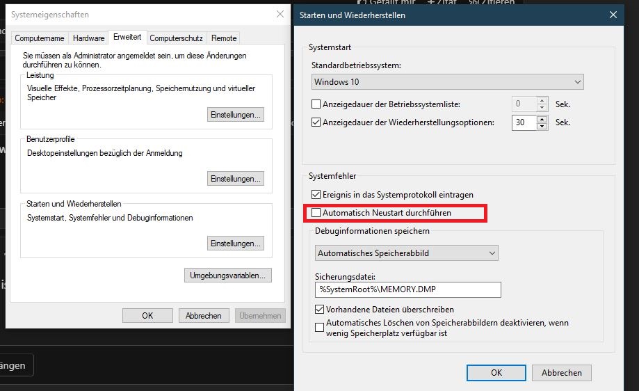

Robo32 schrieb:
Ein Neustart ist fast immer ein Absturz - wäre es wirklich das Netzteil müsste es eigentlich ausgehen (theoretisch^^).
Nimm mal das Häkchen im markiertem Bereich mal raus.
Davon abgesehen, in der Ereignisanzeige und im Zuverlässigkeitsverlauf sollte auch was dazu stehen.
Vielen Dank für die Unterstützung.
Hab ich gemacht. Ich habe die Ereignisse hinzugefügt.
