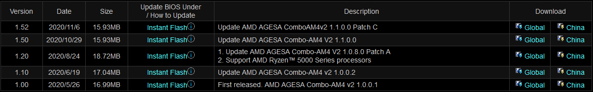

deswegen?Popey900 schrieb:Die 5000er werden ab Bios Verion 1.10 erkannt.
das ist einfach nur blödsinn, zumal jeder hersteller die BIOS-versionen anders durchnummeriert. da ging es um die AGESA-version, nicht BIOS "1.1.0.x" bei irgendnem ASRock-MB.Popey900 schrieb:Dabei empfahl AMD zur Präsentation der neuen Prozessoren auch, zur Markteinführung am 5. November auf die Version 1.1.0.x zu setzen
Falsch. 1.20. Steht sogar extra für dich auf der ASRock seite.

Wieso sollte das nicht am Bios liegen? Die B550 unterstürzen weder Ryzen 1000 offiziell; noch 5000 ohne Update...Popey900 schrieb:Ich vermute einen anderen Fehler. Es liegt zu 100% nicht an der Bios Version.
Das er also mit beiden CPUs nicht bootet verwundert also nicht.
Und was die Bios Version betrifft. Es muss mindestens AGESA v2 1.0.0.8 enthalten sein, egal wie die Version letztendlich bei MSI hieß. (und das war beim B550 Steel eben 1.20)

Sag mal ist es so schwer mal in der cpu support liste nachzuschauen? Der Ryzen 1600X von ihm läuft deshalb nicht weil dieser nicht mal in der cpu support liste aufgelistet ist!Popey900 schrieb:Wieder Falsch, die läuft auch nicht mit einer älteren CPU.
