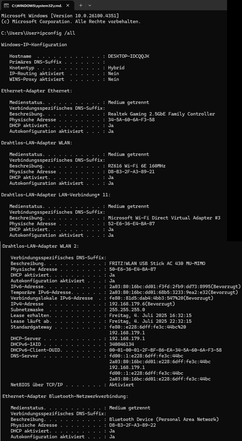

in der Eingabeaufforderung mal
ipconfig /all eingeben und hier posten.
Reaktionen: TorenAltair
Hab ich. Wobei ich mich aber jetzt mit dem WLAN verbunden habe, um einfach mal "Treiber aktualisieren" in meiner Lösungsliste abzuhacken.
Allerdings sehe ich bspw. bei Ethernet-Adapter Ethernet: Medienstatus "Medium getrennt".
BItte mal das durchführen was @Skysurfa geschrieben hat
Ist angehängt

Medium getrennt.
Also kein Netzwerkkabel oder Port defekt.

Sieht erstmal so aus, als wäre kein Netzwerkkabel drin.
Probier mal ein neues aus.
Habe schon 2 andere Kabel ausprobiert (die bei anderen Geräten funktionieren). Kein Erfolg
