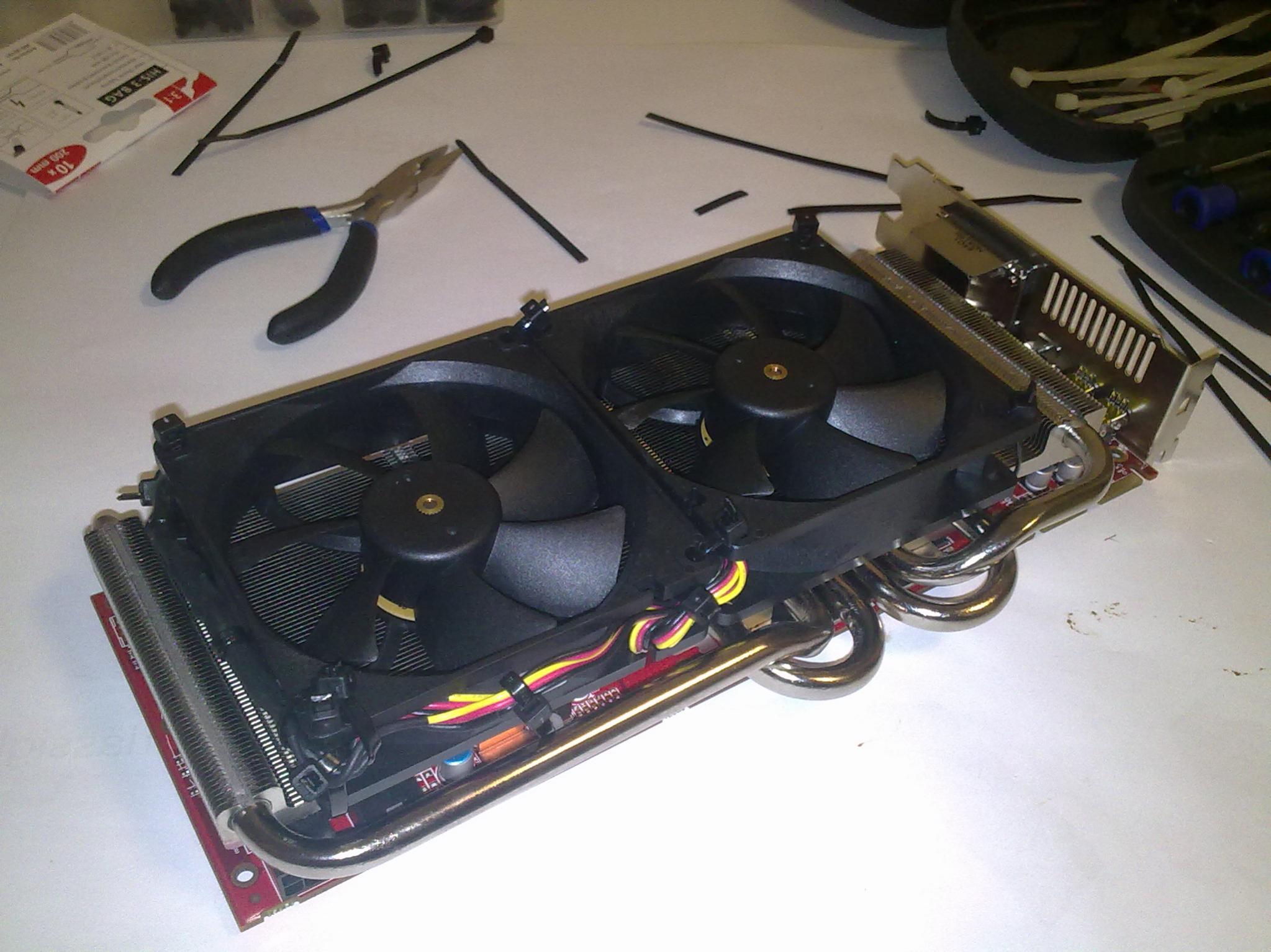

Der Rest der Karte funktioniert wunderbar. Da Powercolor ja einen recht großen Kühlkörper verbaut habe ich mir zwei 92x92mm- Lüfter besorgt und diese auf dem Kühlkörper fixiert.
Momentan sind die beiden Lüfter mittels Adapter direkt am Netzteil angeschlossen. Dabei halten sie die Karte ausreichend Kühl (Idle: ~40°C GPU-Temp; 1h Battlefield 3: ~70°C und 30min Furmark ~ 85°C). Da die Lüfter im mittleren Drehzahlbereich praktisch unhörbar sind und mir das sehr zusagt, aber auf voller Geschwindigkeit schon ein Geräusch fabrizieren, möchte ich sie gerne an die Lüftersteuerung der GraKa anschließen um sie dann über das GraKa- Bios regeln zu lassen.

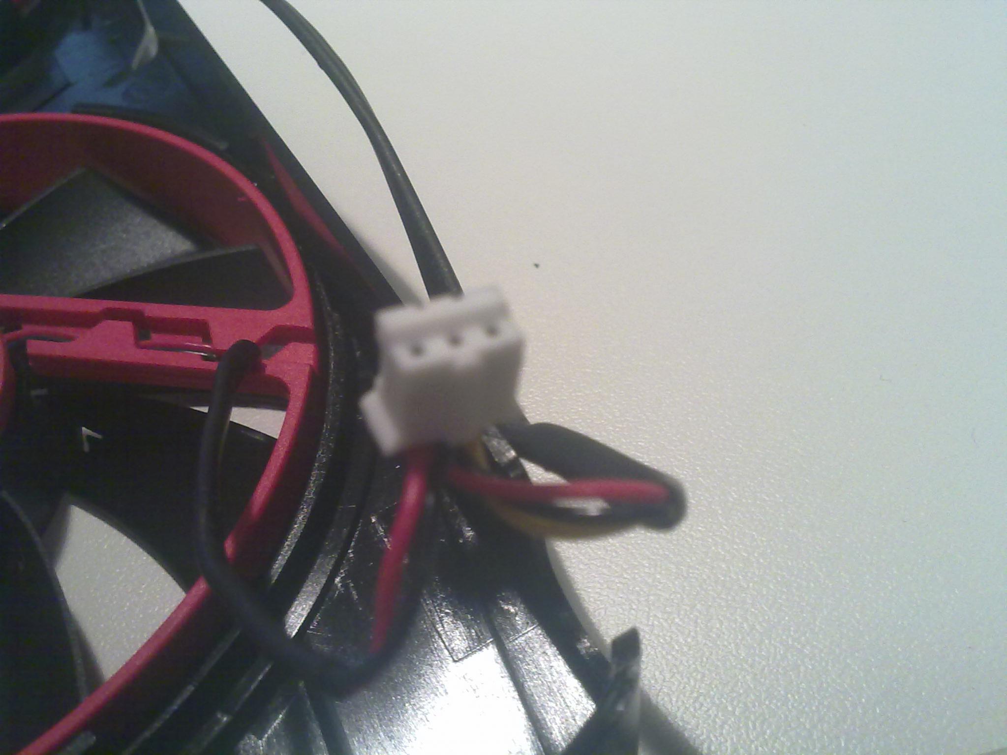

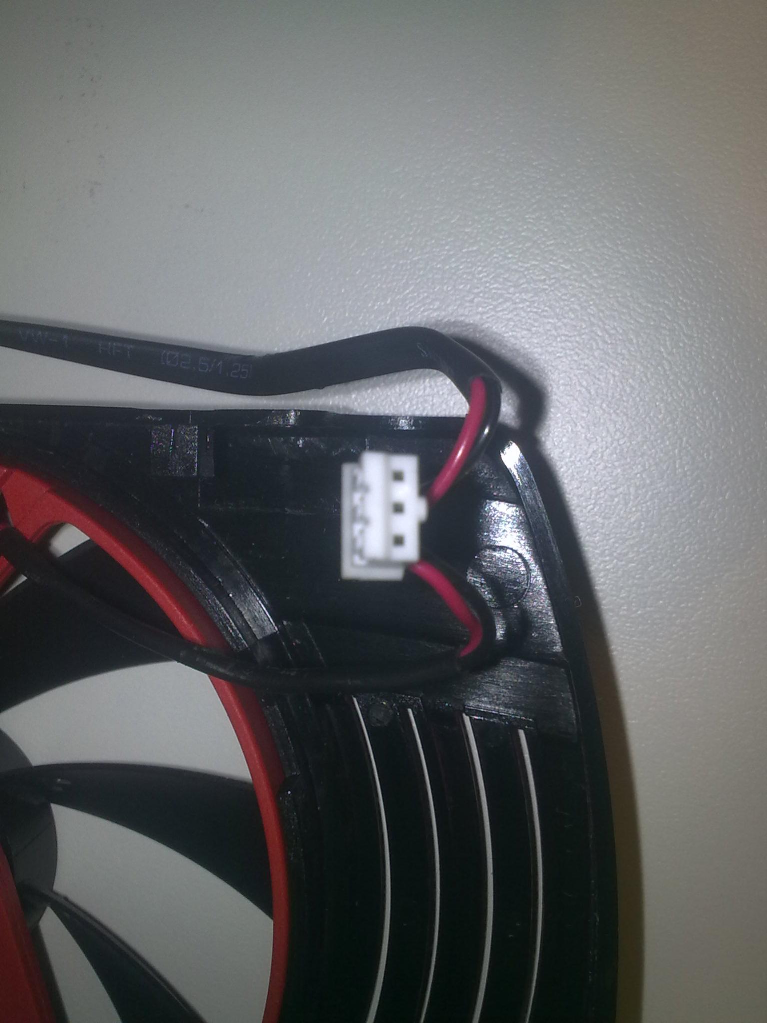

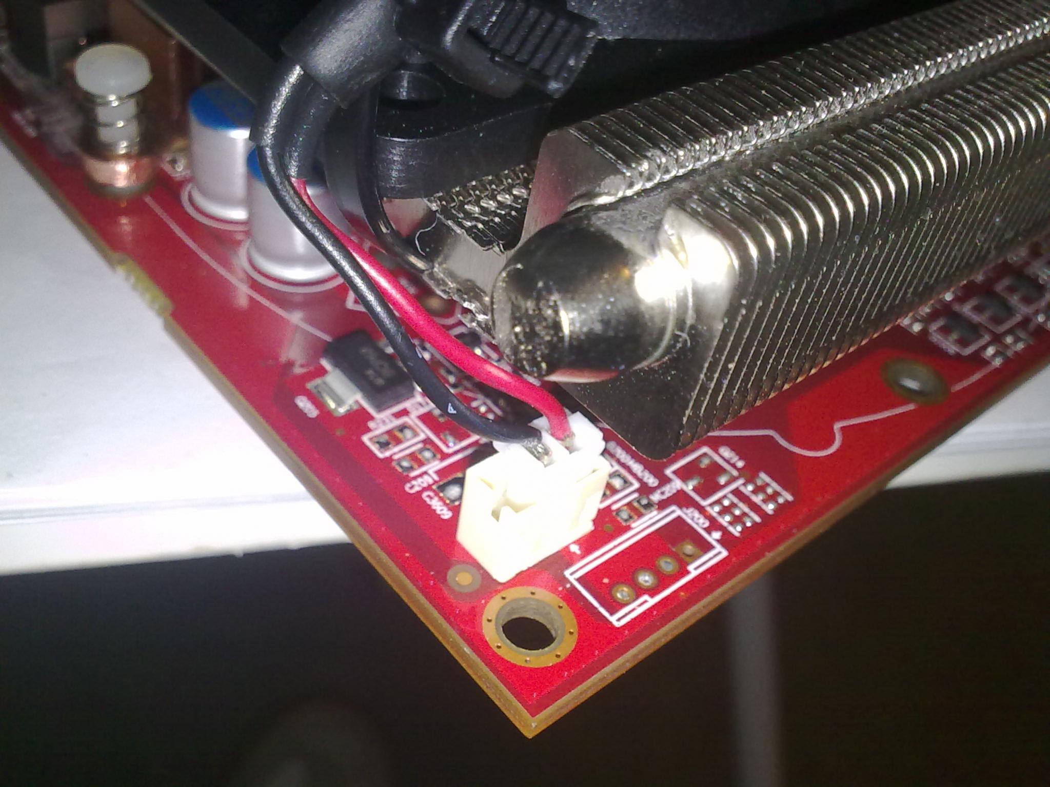

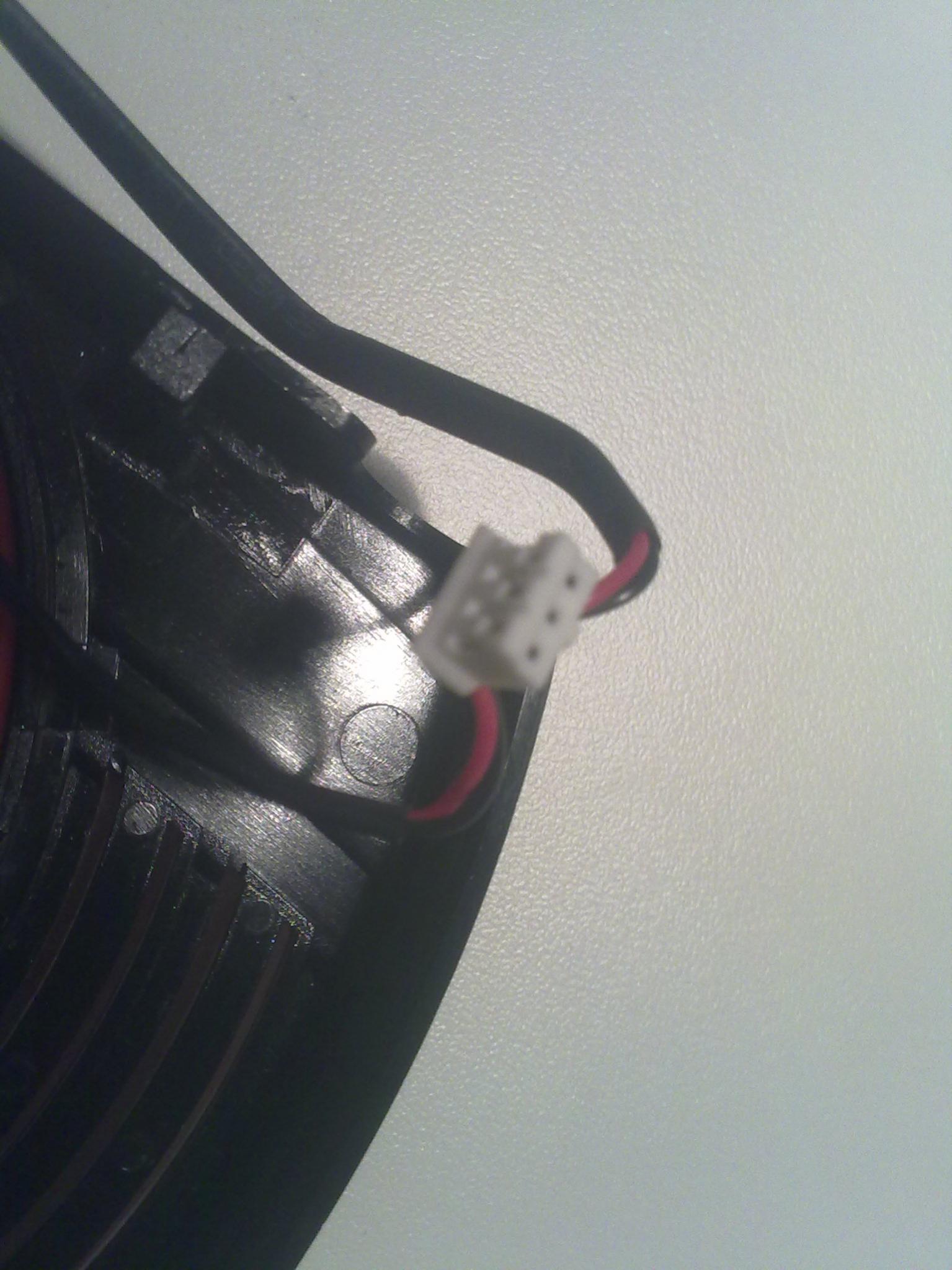

Mein Problem im Moment ist allerdings der Stecker, mit dem die Lüfter an die Platine der Grafikkarte angeschlossen werden: Ich kann ihn nicht nachkaufen, weil ich nicht weiß, wie er heißt. Dieser Stecker wird u.a. auch in anderen Grafikkarten genutzt, ist mir aufgefallen. Ich hoffe jemand hat eine Idee, wo ich so einen Stecker herkriegen könnte (will den von den original- Lüftern nicht verwenden denn falls alles doch nicht so klappen sollte, wie ich mir das vorstelle, dann schicke ich sie zu PC).
Im Anhang findet ihr Bilder von dem Stecker. Vielleicht kann mir jemand helfen. Leider sind sie etwas unscharf, ging nicht besser mit meinem Handy.

Versuch es mal bitte bei Conrad / Reichelt, dort solltest du so etwas bekommen können.
sieht aus wie ein normaler 3 Pin Lüfteranschluss - den musste aber auch nicht kaufen ;), den haste ja schon. Einfach von dem alten Lüfter mit einer Zange trennen und an den neuen Lüfter am besten löten. Gibt aber noch andere Möglichkeiten der Befestigung - und keine Angst es funktioniert zu 100%.

Ich möchte ja gern den alten Stecker intakt lassen, daher die Nachfrage. Mir ist aber gerade eben aufgefallen dass die Radeon HD 4850 - habe eine alte hier - einen ähnlichen Stecker nutzt, nur ist der 2-polig. Passt aber in den 3-poligen von der 6950, und da bei der der 3. Pol (Tacho) auch nicht abgegriffen wird sollte es auch mit dem 2-poligen Stecker funktionieren.
Super, ich werde es jetzt erstmal löten und dann berichte ich.
Vielen Dank euch!
Sooo ... es hat geklappt :). Mit dem alten Stecker von der 4850.
Vielen Dank für die Vorschläge ;).
