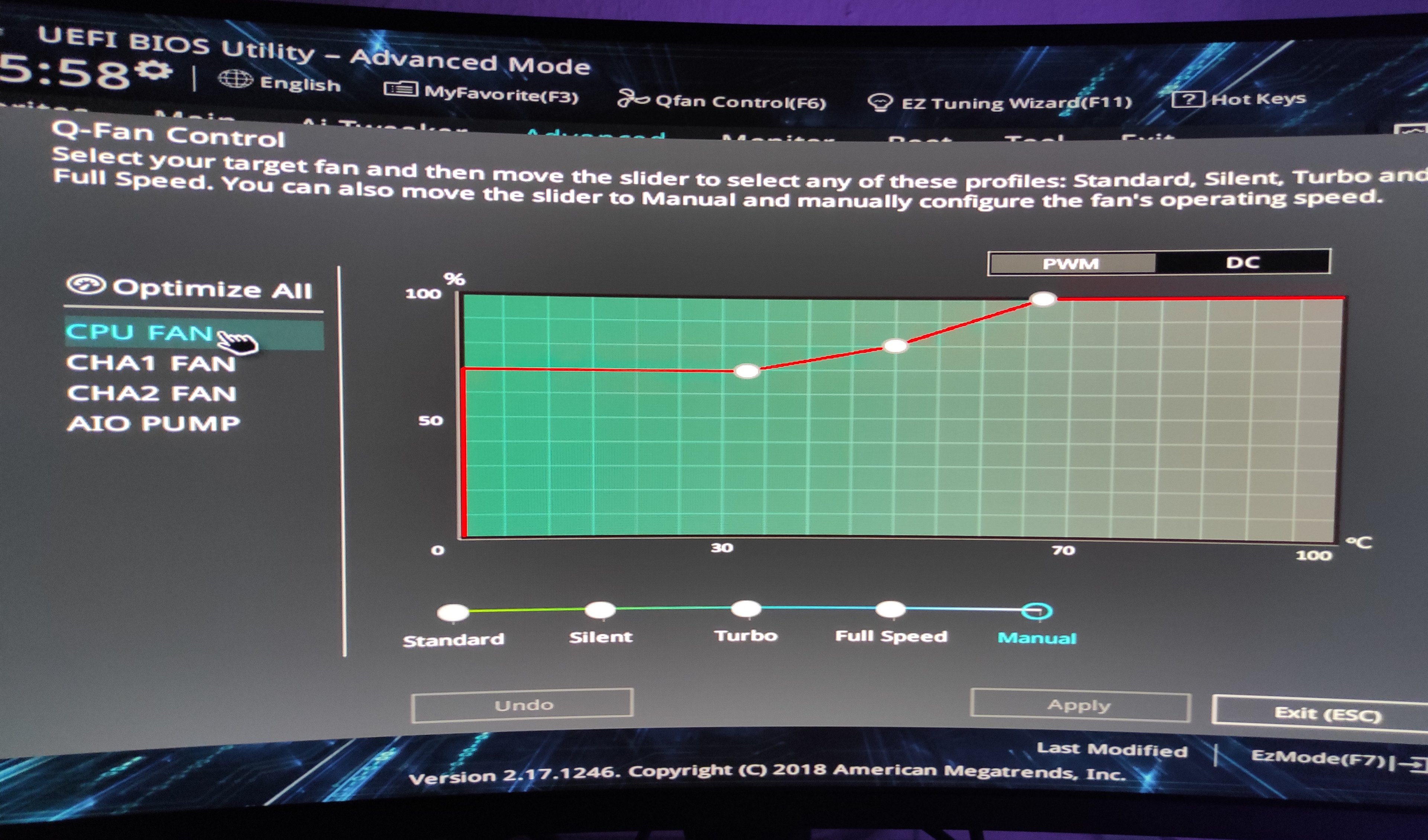

Die Lüfterkurve habe ich im Bios wie folgt angepasst:
Ich kann aber auch auf Full Speed gehen und es wird beim Spiel einfach nicht übernommen.

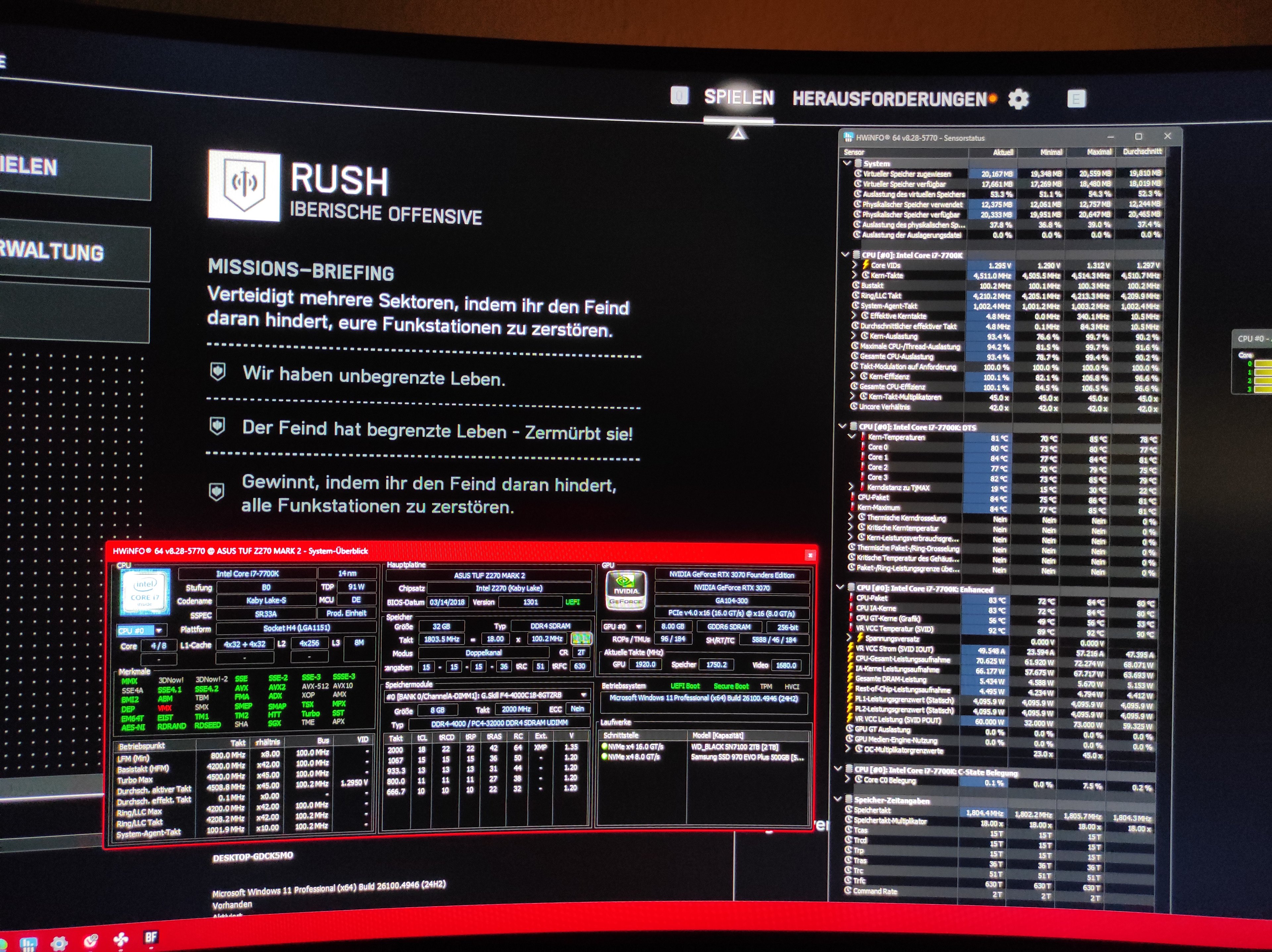

Die Temperaturen lese ich natürlich mit HWInfo aus. Dieses Bild ist nach Windows Start:
Beim Spiel sind die Kerne dann eben bei 95-100*C bevor der Rechner abschaltet.

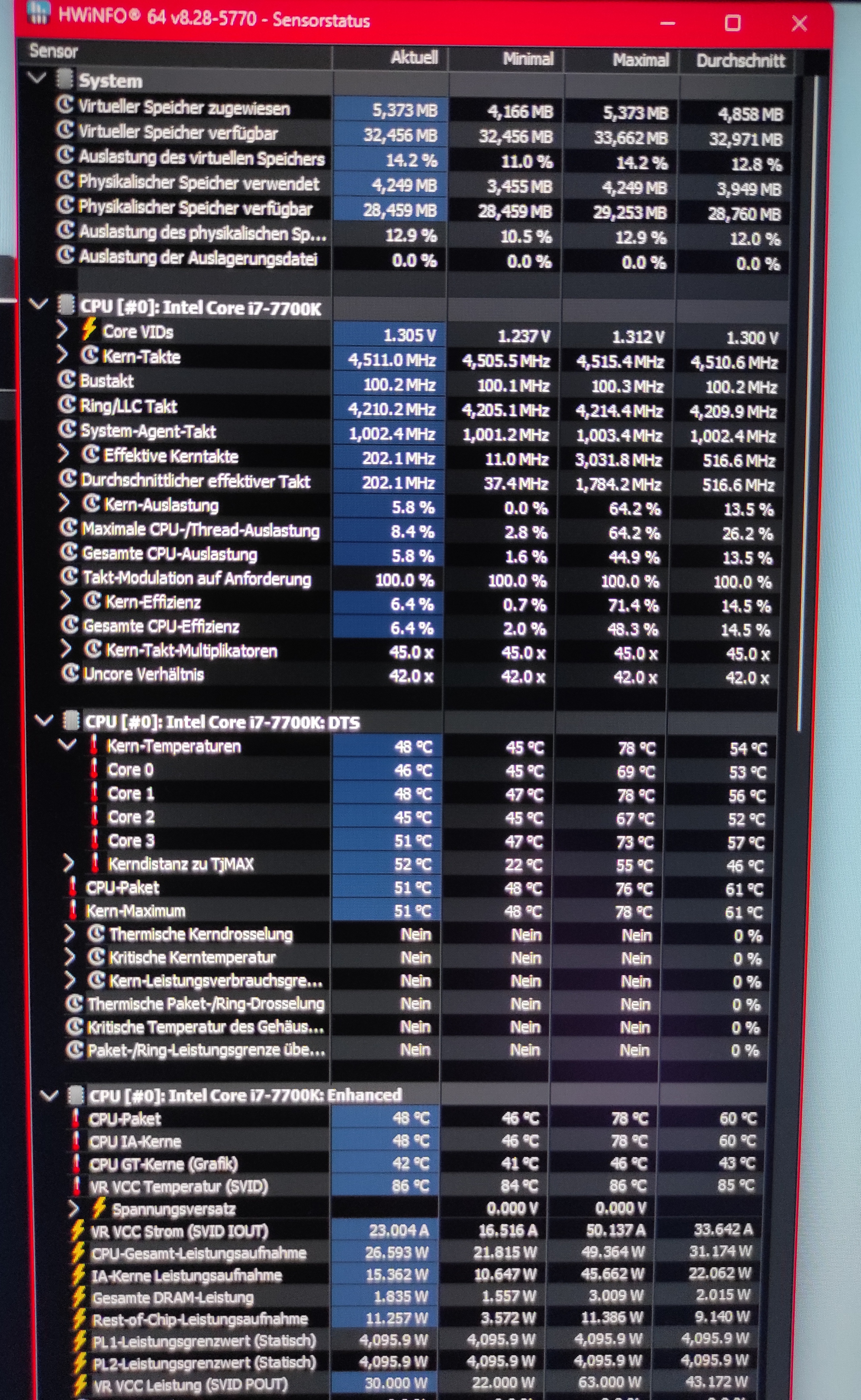

Hier nochmal HWInfo während des Spiels als gerade die CPU Lüfter aufgehört haben zu drehen.
Eingestellt war volle Lüfterleistung.

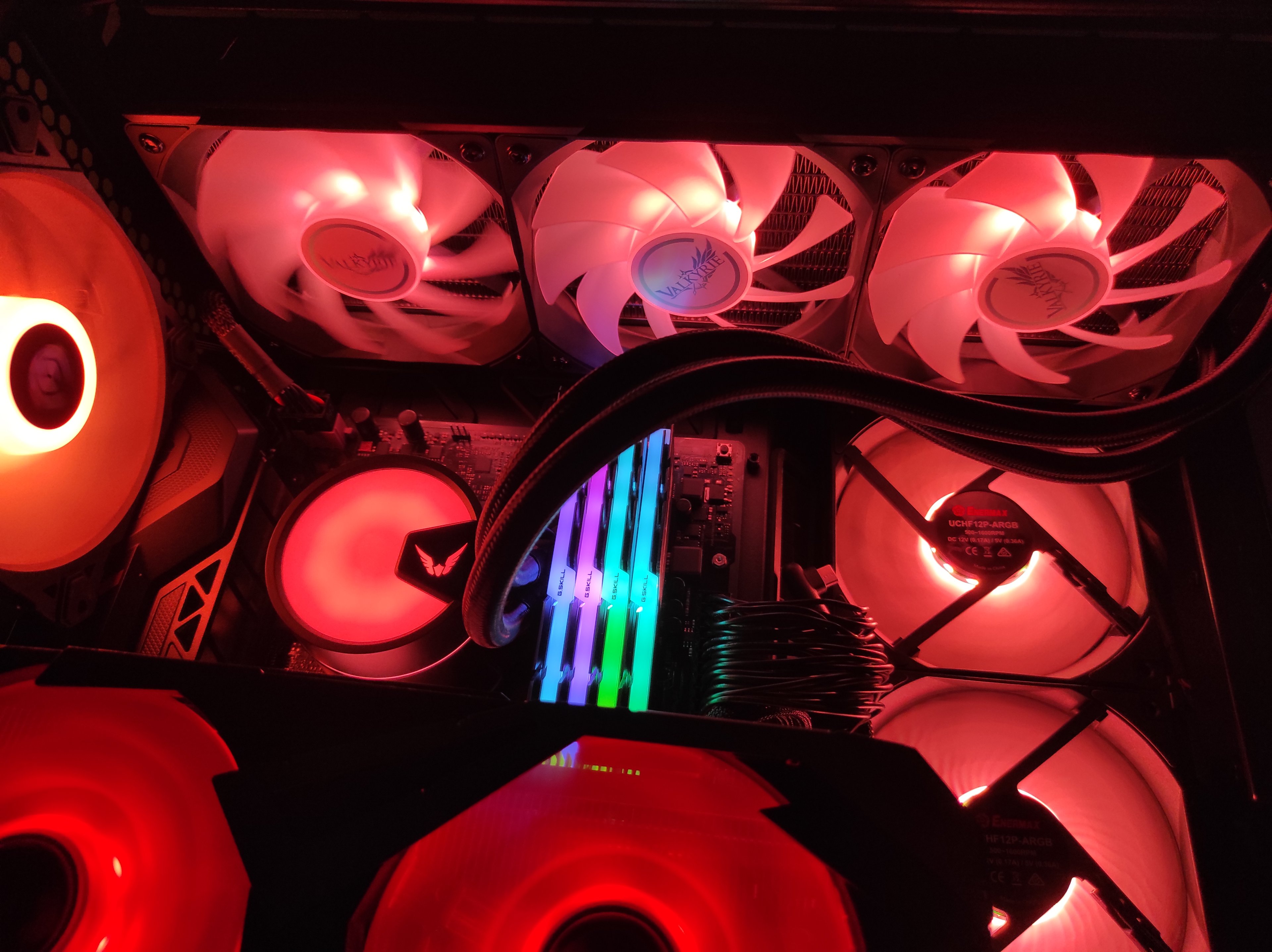

Die Lüfter der AIO kurz vor Stillstand. (Hört zuerst auf).
Und ein Screenshot von HWInfo während Battlefield 6 geöffnet ist:

Borpf schrieb:Dieses Bild ist nach Windows Start:
Du hast, unten im Bild, 48°C für das CPU Paket, bist aber schon bei 86°C bei den Spannungsreglern?
Auf die Schnelle lasse sich ein solches Symptom auf zwei Variablen zurückführen:
1.) Die Polarität der Dioden: Die Rückwärtsspannung läuft als Vorwärtsspannung.
2.) Die Sensoren fallen auf den Nullpunkt; ein bekannter Effekt unter sommerlichen Bedingungen wie hoher Luftfreuchtigkeit, diese die kohärente Eigenschaft der Dioden betrifft; ein solches Symptom variiert nicht dynamisch, sondern bleibt bis zu einem Neustart des Systems bestehen, folglich sollten die Sensoren auch in fortlaufend den Nullwert anzeigen.
Punkt #2 kann ausgeschlossen werden, siehe der Aussage, dass nach dem Heraustaben aus einem Game die Lüfter wieder anspringen; der aktuelle Screenshot ist aus einer solchen Last-Situation heraus entstanden.

Auf dem Bild der Lüfterkurve im Bios sieht man jetzt keine Temperaturquelle. Welche wird denn hier genutzt?
Und auf deinen HWinfo Screenshots sieht man keine Mainboard Sensoren... Gibt es da für dein Board auch die Werte der Lüfter? Also so Sachen wie einen prozentualen Sollwert und tatsächliche Drehzahl pro Kanal / Anschluss? Das würde auch weiterhelfen.
