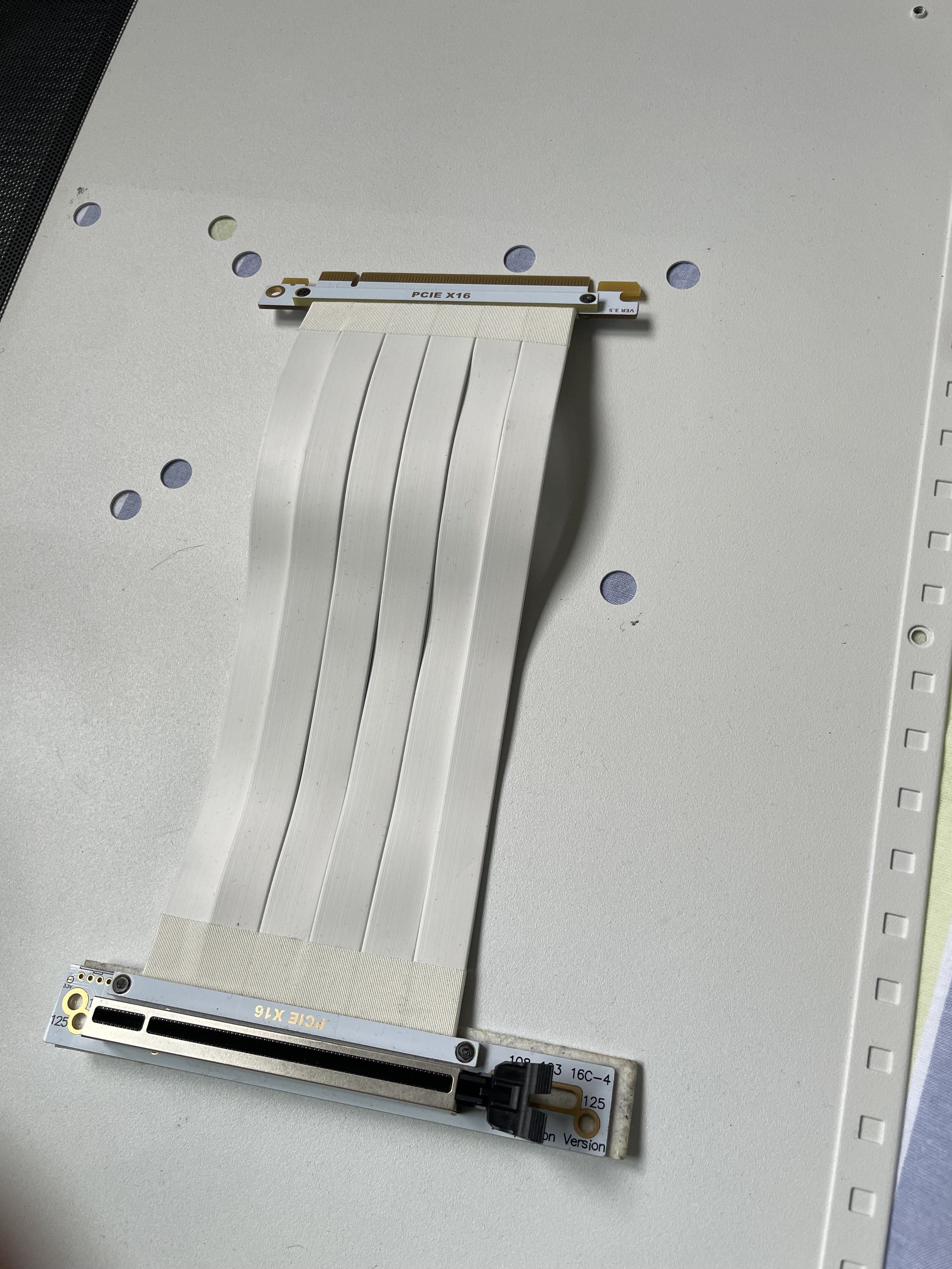

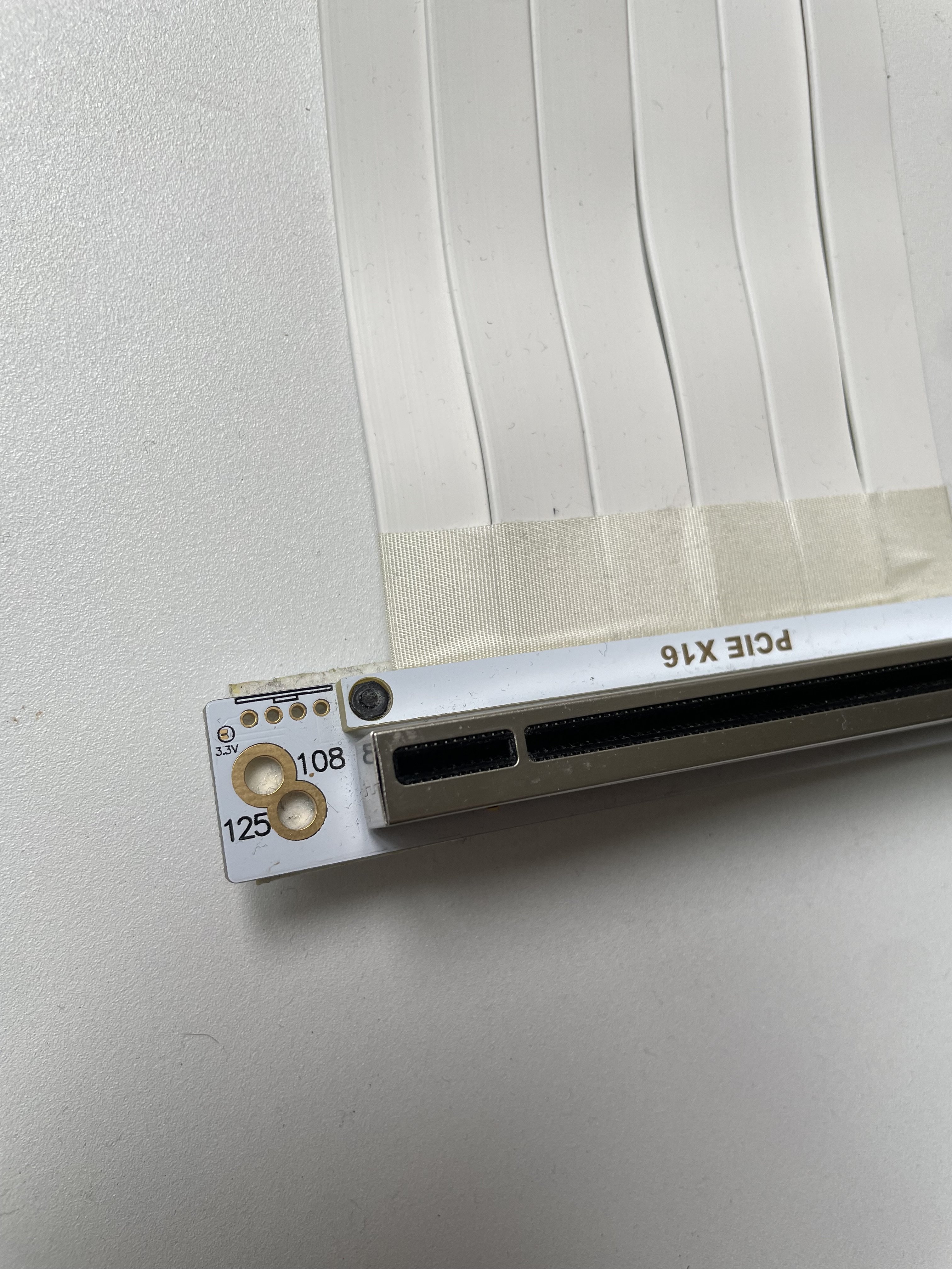

Hallo erstmal, ich bin neu im Forum und hoffe das hier ist die richtige Kategorie für meine Frage. Ich bin aktuell dabei mir einen neuen PC zusammen zu schrauben und möchte meine RTX 3080 Ti vertikal einbauen und habe auch noch ein Riser Kabel aus meinem alten Build. Jedoch bin ich mir nicht sicher ob es ein PCIE 3.0 oder 4.0 Kabel ist. Bin mir unsicher da „Ver 3.5“ und „16C-4“ draufsteht.
Macht es überhaupt einen großen Unterschied ob es nun 3.0 oder 4.0 ist?
Vielen Dank im Voraus!
Du müsstes dann PCIe3 im Bios einstellen(können) wenn es ein dementsprechendes Kabel ist. Sonst wird es instabil. Bzw. funktioniert erst gar nicht.
Nein, bei einer 3080ti macht die Generation keinen Unterschied.
Ist PCIe 3.0 und wie Skudrinka schon geschrieben hat, spielt es bei deiner Grafikkarte keine Rolle…
