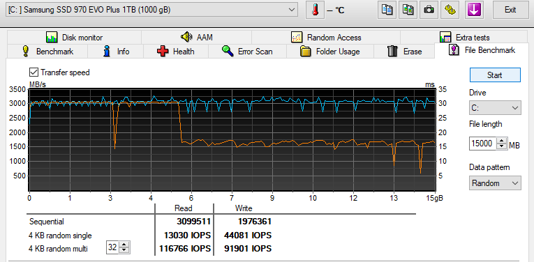

Aber die 1GB/s da von der 980 Pro 500GB, die scheinen mir nunmal eher eine Limitierung auf grund der TLC Schreibgeschwindigkeit zu sein. Also dass da der "Intelligent Turbowrite" (SLC Cache) nicht richtig funktioniert
Du kannst ja gerne zb mal die HD Tune Pro testversion laden und mit dem Filebenchmark testen und den Speedverlauf anschauen.
Bei mir wird halt meist leider auch nur die festen 6GB SLC Cache verwendet wie man in der Grafik sieht, daher fällt die Geschwindigkeit nach den knapp 6GB da auf die TLC Schreibgeschwindigkeit ab
Bei deiner 980 Pro mit 4GB festem SLC Cache und 5GB Schreibgeschwindigkeit ist das natürlich nicht mal eine Sekunde die dann in den SLC Cache geschrieben wird.

Naja, was soll ich dazu sagen. Die schreibrate der SSDs befindet sich eben genau im Rahmen der TLC Schreibgeschwindigkeit. Daher kann man da nicht wirklich von einer PCIe Limitierung aus gehen.
Hättest du eine 1TB 980 Pro würdest du wahrscheinlich mindestens die knapp 2GB/s sehen.
Ich weiß wie gesagt auch nicht wie das Samsung TurboWrite da arbeitet. Ich hab bei meiner SSD beim Testen mit HDTune Pro auch kaum mal die 6+36GB gesehen. Und jetzt wo die SSD eh fast voll ist, werde ich das wohl auch nie.
Bei meinen älteren Tests von vor einem Jahr, als die SSD noch leer war, da hab ich durchaus mal die 30GB+ gesehen
Also ich weiß nicht wie das mit dem Dynamischen SLC Cache genau funktioniert, bzw was dafür nötig ist. Eventuell muss dazu ein gewisser bereich "am Stück" frei sein, oder was auch immer.
Aber ich hatte die Probleme schon als noch über die hälfte der SSD frei war, und ausserdem sind 10% des Speicherplatzes bei mir nicht partitioniert, also immerhin 93GB.
EDIT: @Starter5566
Ich hab gerade ca. 400GB an Daten verschoben auf eine externe SSD und nochmal gebencht. Jetzt sind dort 581+ 93GB unpartitionierter Platz frei. Ergebnis:
Jetzt wird wieder fast der volle dynamische SLC Cache verwendet, und nicht nur die 6GB fester Cache.
