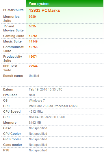

Erstmal geiler Film;). Und danke ich bin schon auf deine Ergebnisse gespannt. Vor allem mit deinem killer Sys.
Alder, dass kann sich sehen lassen und passt auch besser im Verhältnis zu meinem Ergebnis. Danke dafür.
Hast du jetzt PhysiX aus gehabt? Könntest du mal noch mit PhysiX machen? Nur so dass wir einen Vgl. haben obs groß was ausmacht. wär cool

Für Dein relativ schwaches System gehen die wenigen Punkte in Ordnung.
Ich weiß nicht, wie und was CB getestet hat, aber ein i7 mit einer 5870 schafft deutlich mehr: http://service.futuremark.com/compare?pcmv=259136
Mit Standardtakt sollte ein i7-960 auch noch um die 15000 Punkte schaffen. PhysX ist im PC Mark Vantage irrelevant, es hat keinerlei Auswirkung.
Es ist die SSD. Die meisten Tests im PCMark sind HDD-limitiert.
Ich hab mit SSD etwa 13000 Punkte, mit einer Standard Festplatte nur 7000-8000 Punkte.
