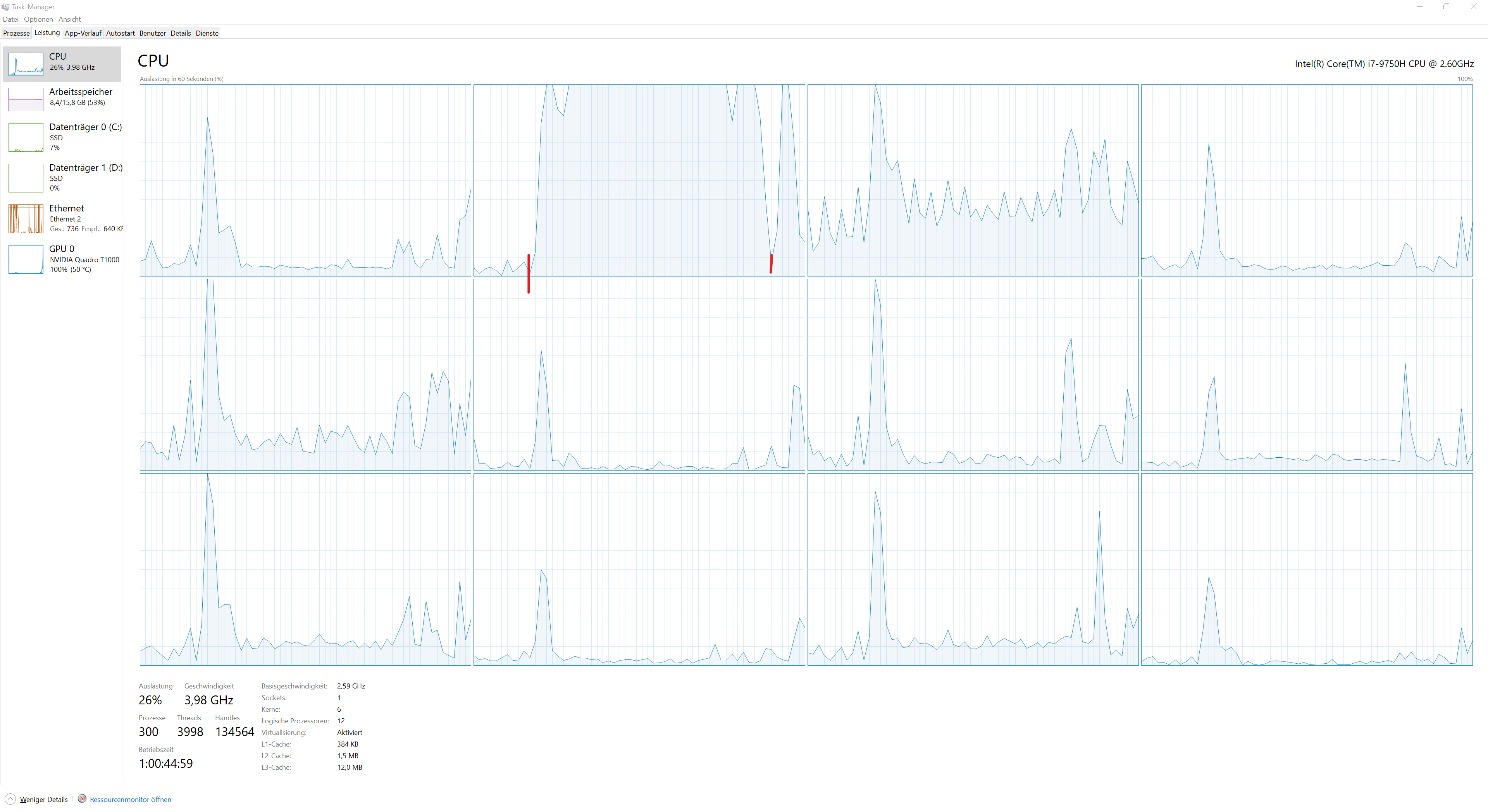

Beispiel 1 „mehrere Kleine Dateien“
Adobe
Geöffnet habe ich 9x PDF´s im Adobe Reader, mit jeweils 4 Blatt und 0,5MB Dateigröße. Dem Screenshot ist die CPU-Auslastung zu entnehmen. Alle Kerne sind im Schlummermodus nur der Kern 1 ist für gute 50s bei 100% Auslastung. In dieser Zeit kann man sich das durchblättern der Seiten sparen, da es logischerweise nur ruckelt. Meiner Meinung nach wird auf den Seiten kaum bis gar nichts dargestellt. Bitte nicht verwundern, die GPU Auslastung kam nur von dem Bildschirmabgriff.

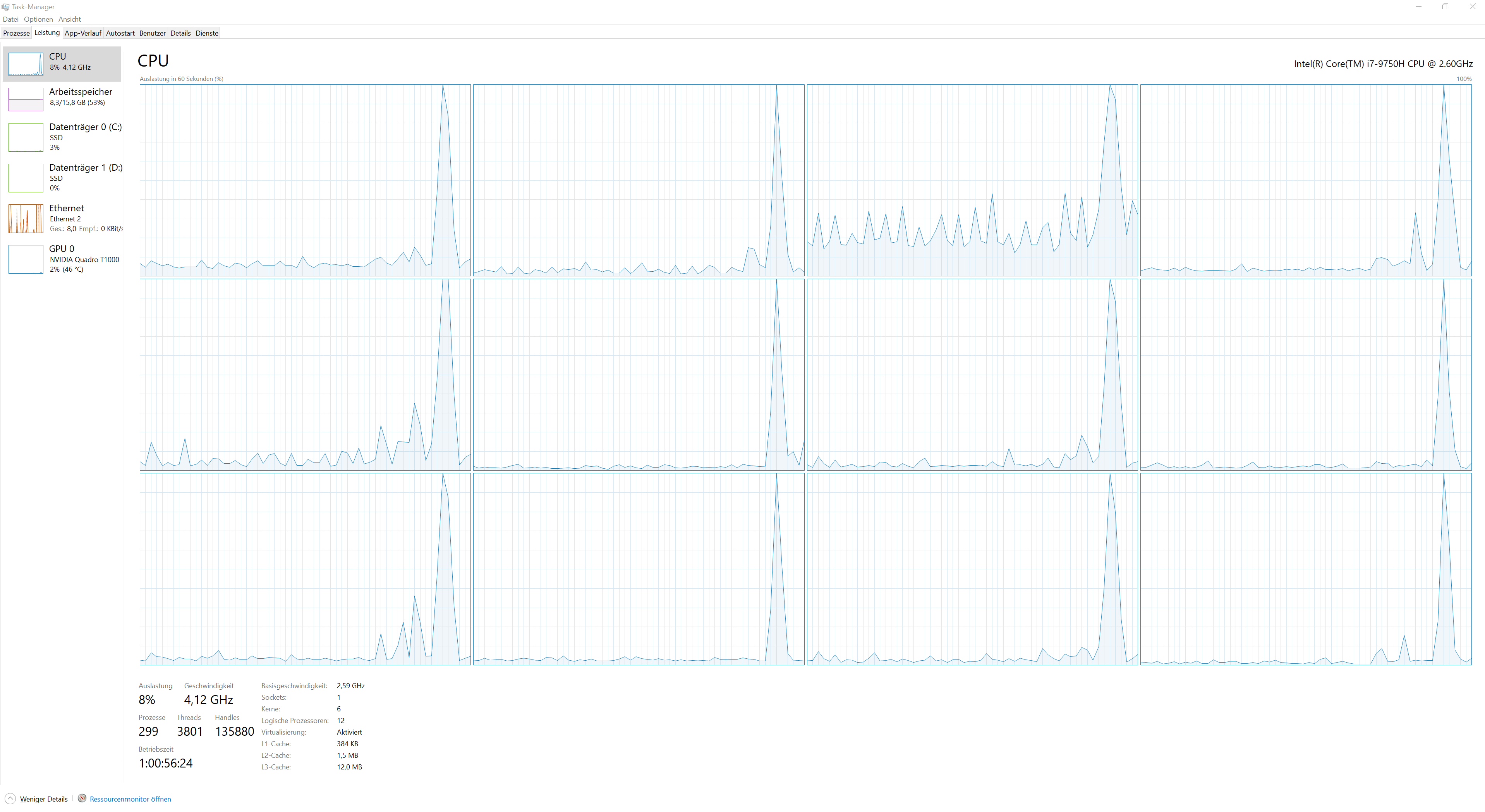

PDF-Xchange Editor.
Die Gleiche Aufgabenstellung schaff der PDF-Xchange Editor in Gefühlen 2-3s. Deutlich zu erkennen ist die symmetrische Lastverteilung der CPU auf alle Kerne. Sehr schön 😊

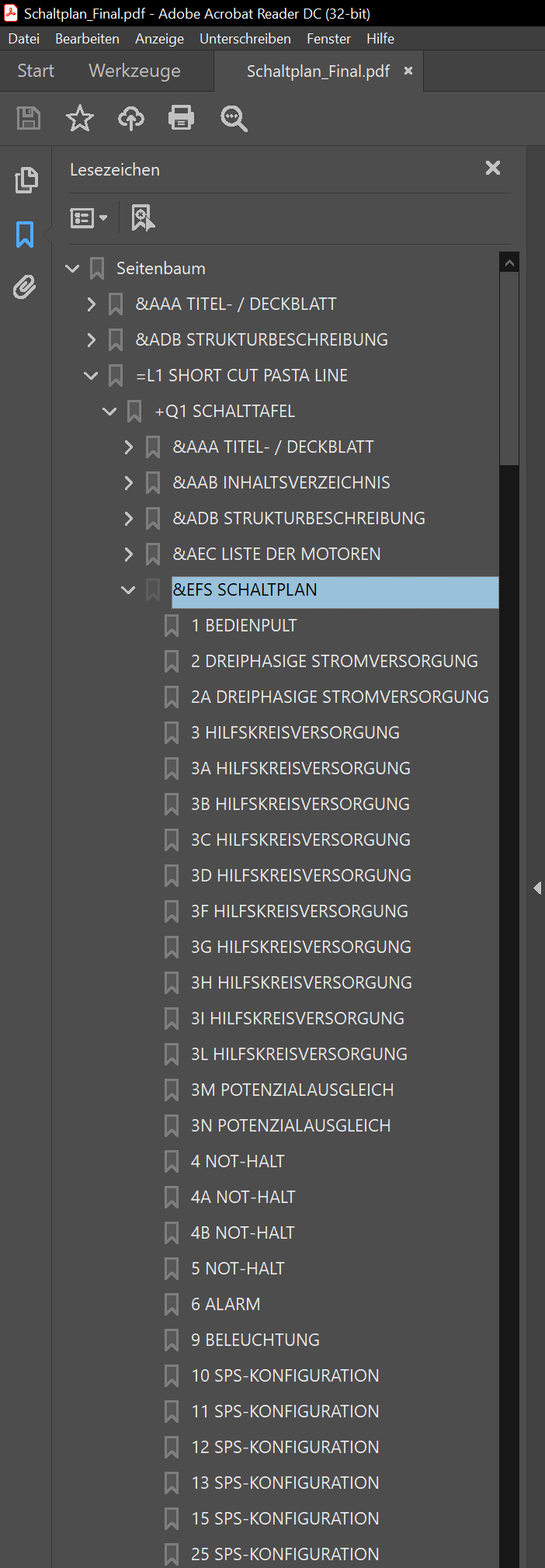

Eine Frage an die PDF „Xchange-Editor-User“ hätte ich noch: Wie bekomme ich die Lesezeichen-Ansicht aus dem Adobe Reader eingeblendet? Dazu habe ich auch nach langem Suchen nichts finden können. (Siehe Anhang).
