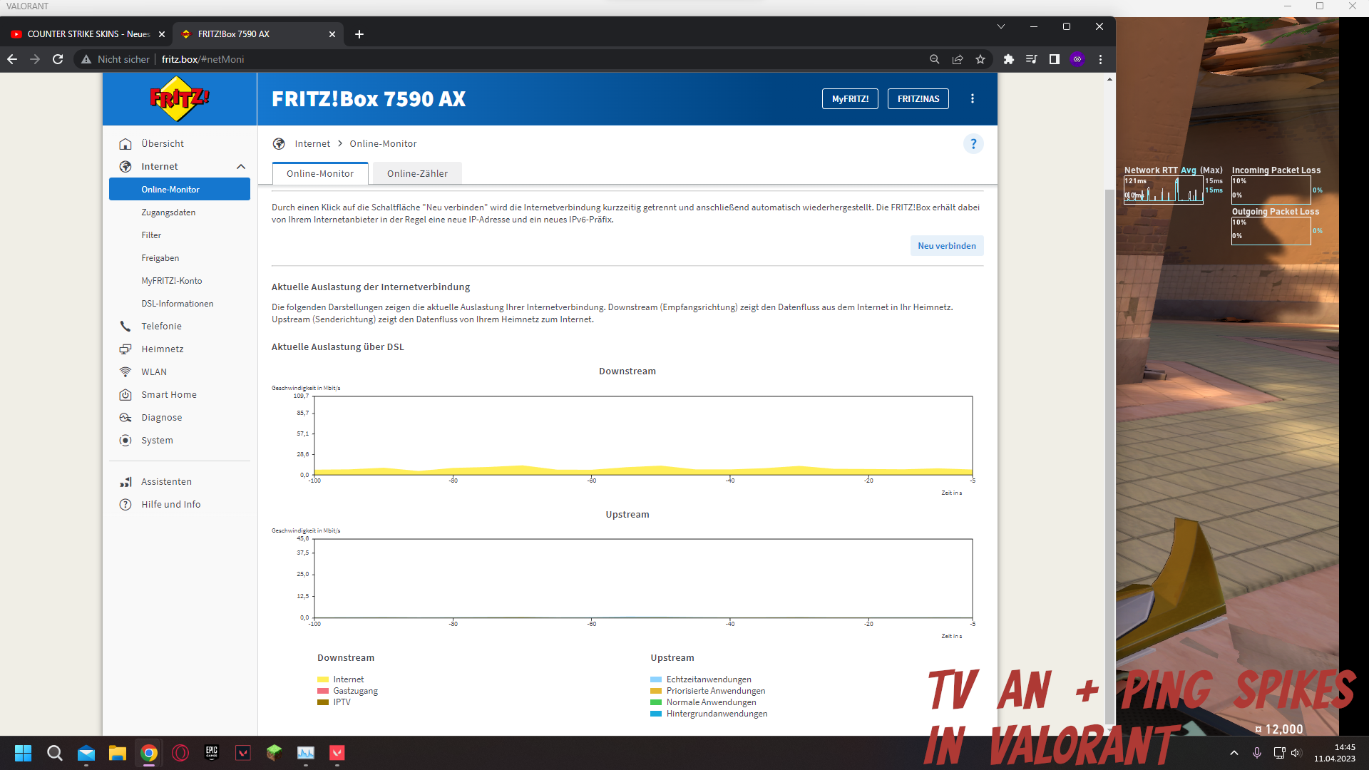

habe gerade noch schnell für dich den verbrauch von der fritzbox gescreenshotet. jetzt zur mittagszeit sieht der verbrauch "noch" ganz gut aus wenn meine eltern jedoch später gegen 17Uhr von der Arbeit kommen kann es dann auch wieder viel höher aussehen. und laut taskmanager verbraucht mein pc maximal 1mbit.

Bufferbloat tritt eigentlich nur auf, wenn die Leitungskapazität erschöpft ist, und nicht bei mittlerer oder kleiner Auslastung. Außerdem haben die Bufferbloat tests weiter oben ergeben, dass die Pings bei dir raufgehen, wenn dein System sendet - aber nicht, wenn es empfängt (siehe das grüne Feld oben rechts - Bei "Upload" gehen die Werte rauf).
Irgendwie passt das alles noch nicht zusammen. Der TV erzeugt in erster Linie Download, aber keinen Upload. Die Pings an deinem Anschluss gehen aber rauf bei Upload. Trotzdem hat der TV augenscheinlich Einfluss.
Mach mal einen Pingplotter Test zur Fritzbox. Am Ende beginnt das Problem schon im Heimnetz. Das sollten wir auf jeden Fall ausschließen.
