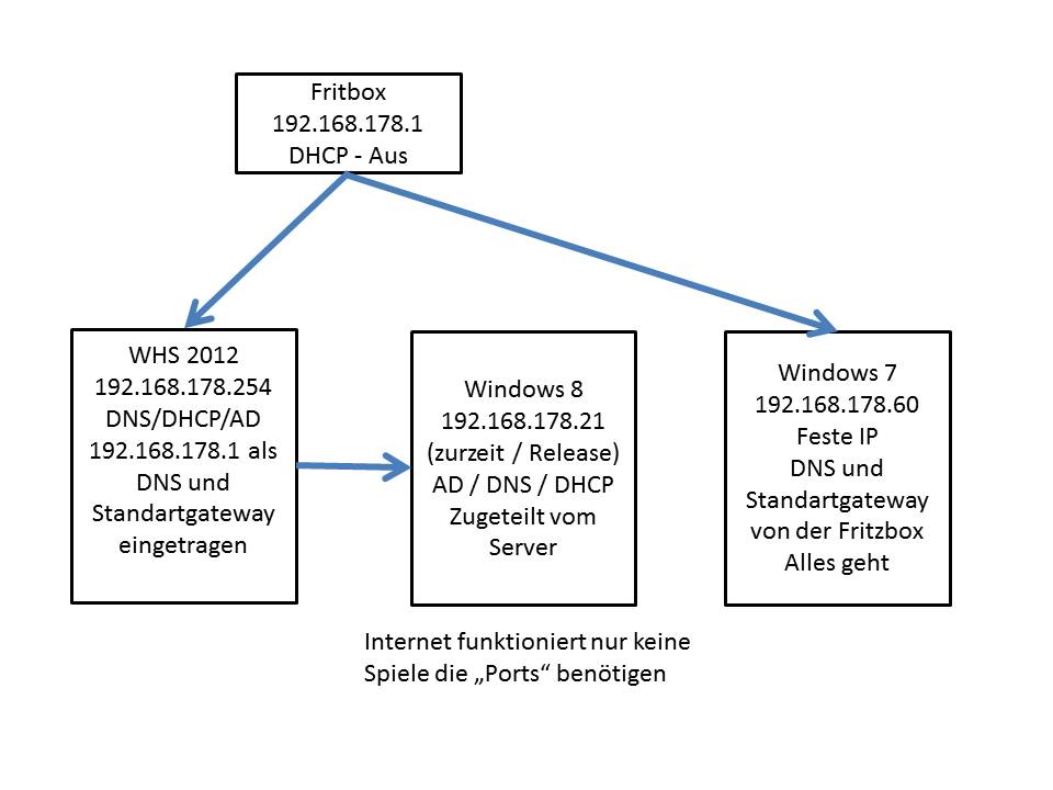

ntloader: schau mal bitte ob es so besser ist.
Also DNS und DHCP kommen vom Windows Server ich hatte probeweise mal die Fritzbox als zweiten DNS angegeben jedoch ohne Erfolg.

Nochmal meine Frage? Welche Server bekommt der Client per DHCP zugewiesen? IP-Adressen bitte! Sieht nämlich stark danach aus, als ob da was falsch läuft, vor allem wenn der Win7-Client mit fester IP problemlos läuft. Mit Portfreigaben hat das ganze jedenfalls erstmal nichts zu tun, es sei denn, du hättest den Server auch als Router eingerichtet. Und trag auf dem Server als ersten DNS seine interne IP ein und als zweiten 127.0.0.1, niemals die Fritzbox!
