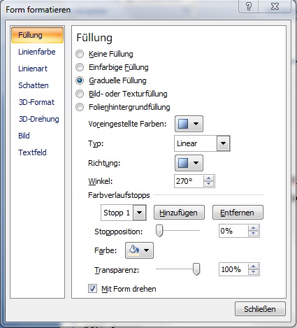

Hast du vielleicht schon die mit einem Pfeil markierten "Anfasser" bemerkt? Durch Markieren von diesen lassen sich alle Farben des Verlaufs einstellen.
Hmmm...ich hab diesen Regler nicht !?
Bei dir dürfte es der Schieberegler "Stoppposition" sein, soweit ich mich nicht völlig irre.
Sorry für den Screenshot aus PP 2010, ich dachte, genau an diesem Feature hätten die von Microsoft nicht herumgebastelt ;)
Stoppposition verändert nur die Position des Farbwechsels, jedoch nicht die Farbe :(
