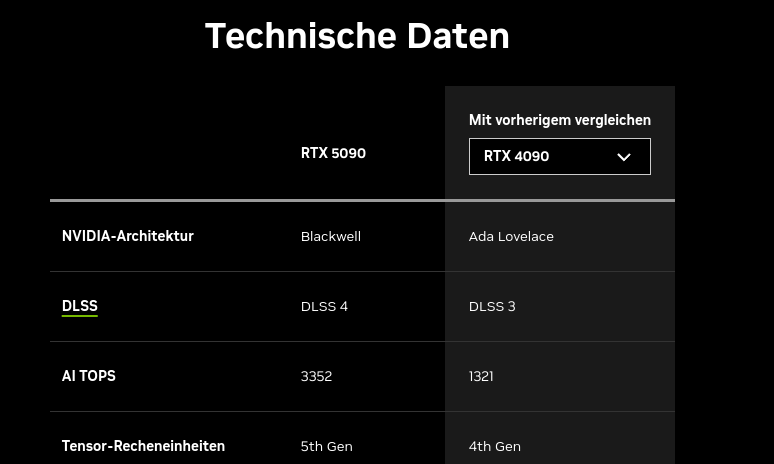

wenn ich die infos soweit richtig zusammen habe, so ist die leistungssteigerung wa ai-tops betrifft folgende:
40901321
50902251
4080780
4080S836
50801801
4070ti641
4070ti S706
5070ti1406
4070466
5070988
40901321
50902251
4080780
4080S836
50801801
4070ti641
4070ti S706
5070ti1406
4070466
5070988
Da musst allerdings aufpassen, da die RTX5xxx mit FP4 und die RTX4xxx mit FP8 angegeben sind.
Vermutlich kannst also entweder die RTX5xxx Werte halbieren oder die RTX4xxx Werte verdoppeln.
Reaktionen: Obvision und Apocalypse
hmm. Hast du jetzt die gleich precision verglichen.... Nvidia in ihren Werbeslides anscheinend nämlich nicht.

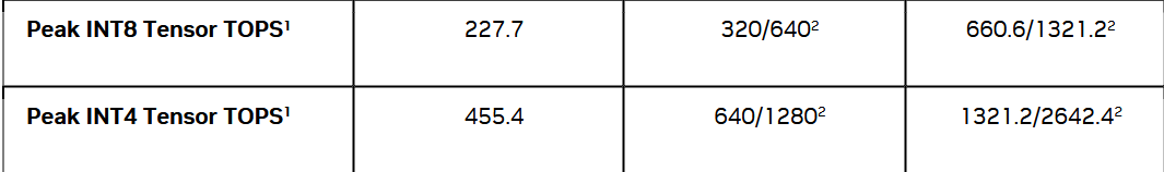

Knobi Wahn schrieb:
Da brauch ich nur die Zahlen anschauen um zu sagen, daß dies nicht funktioniert.
Ist halt die Frage, was da so angenommen wird.
Laut der Folie wird FP4 mit FP8 verglichen.
Laut Nvidia ADA GPU Architecture Dokument steht da folgendes:
(Letzte Spalte = 4090)
Quelle: https://images.nvidia.com/aem-dam/S...idia-ada-gpu-architecture-whitepaper-v2.1.pdf
Irgendwas passt da nicht so richtig zusammen.
Eventuell schlägt wirklich die RTX5070 die RTX4090.
Dann scheint aber die Beschreibung auf der Folie nicht ganz genau zu sein, weil FP4/INT4 in der Regel den doppelten Durchsatz im Vergleich zu FP8/INT8 hat (siehe auch 4090 Whitepaper).
wenn nvidia es auf ihren seiten nicht in der gleichen precision angegeben bekommt, dann weiß ich es auch nicht - dann kann man die angaben generell in die tonne treten...
cypeak schrieb:
Das wäre dann aber wieder realistischer, wenn man die RTX5090 mit 3352 INT4/FP4 annimmt und die RTX4090 mit 2642 INT4/FP4.
Das passt, meiner Meinung nach, ziemlich gut zusammen.
Reaktionen: Obvision und cypeak
