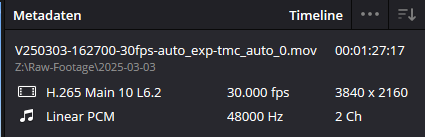

hast du den Lösungsansatz von @chrigu mal überprüft? Genau danach hört sich das für mich auch an. Also in welcher Frequenz ist die Aufnahme und mit welcher Frequenz wird gerendert?
Meine Aufnahme ist mit 48 hz und 32 bit Float aufgenommen, das snippet ist aus der Oberfläche Fairlight . Metadaten.
Die weiteren Bilder sind aus der Export Einstellung, in dieser kann ich aber keine Hz einstellen!
Übersehen ich das irgendwo anders?

Welche Mhz das Projekt vorsieht, sieht man im Metadatafenster (Beitrag #8 erstes Bild)
Wird durch den 1. Clip den man importiert bestimmt.
Verändern kannst du diese in der Ausgabe nicht mehr.
