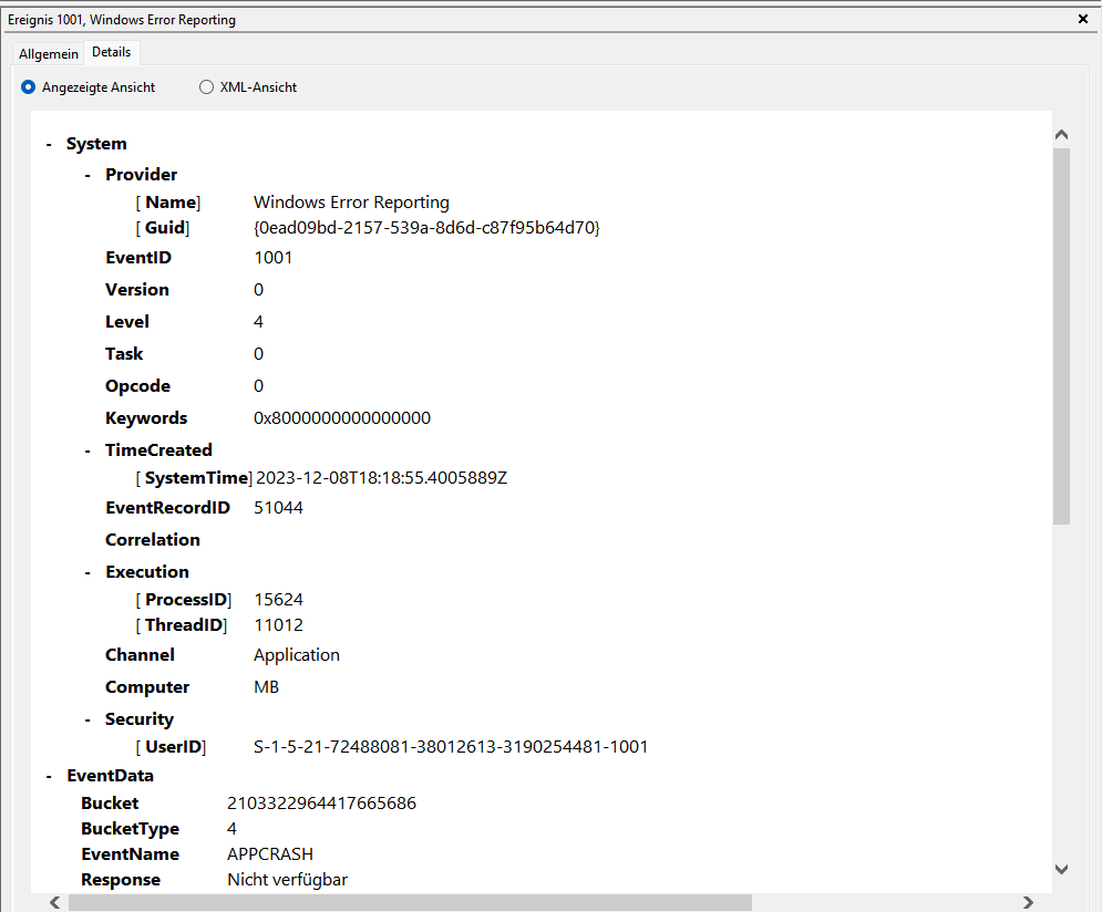

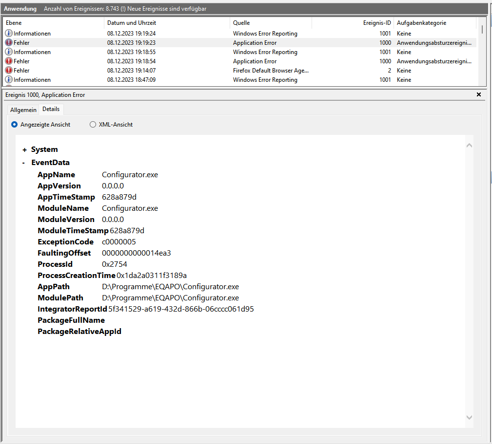

im Ereignislog von Windows sind dazu keine Einträge zu finden?
also per eventvwr -> Windows Protokolle -> Anwendung
Oh ja gute Idee. Hab mal alles angehängt.

Schon mal die Version 1.2.1 probiert? Diese läuft bei mir unter Win 11 einwandfrei.
Ja die habe ich auch schon probiert, läuft auch nicht. Da muss ich dann wohl irgendwann mal was an meinem Windows geschrottet haben.
Version 1.0 funktioniert anscheinend aber die ist ja von 2015.
Habe mal alle Versionen versucht alles unter 1.2 funktioniert, darüber nicht. Ich werde mal
schauen, was sich geändert hat zwischen den Versionen.
