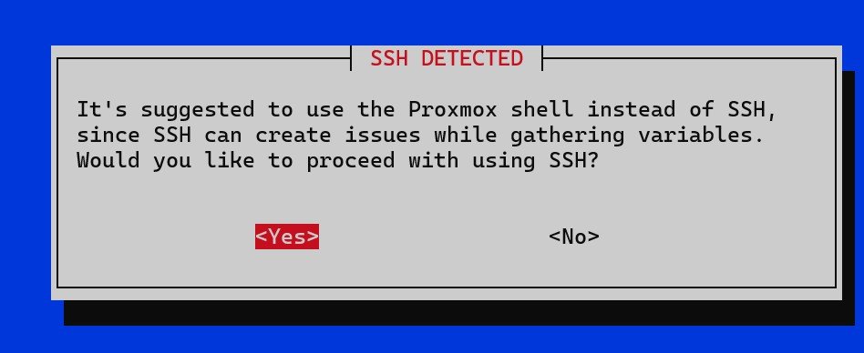

genutzt. Wenn ich die Installation starte, erhalte ich diesen Hinweis:
It's suggested to use the Proxmox shell instead of SSH,since SSH can create issues while gathering variables. Would you like to proceed with using SSH?
So weit, so gut.

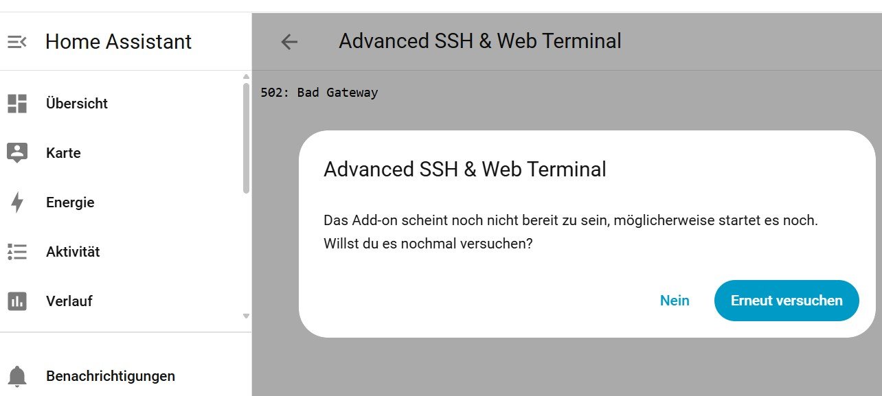

Später möchte ich in der HA VM das ssh Add-on installieren, das sich aber nicht installieren lässt.
ich bekomme immer den Fehler 502 Bad gateway, siehe Screenshots
Wie komme ich den jetzt per SSH auf die HA Vm?
Hat jemand schon mal das Problem gehabt, oder kann mir bei der Lösung helfen?

Hast du da ja oder nein gesagt? Kommt du via proxmox shell drauf?

Die Proxmox Shell ist das, was sich öffnet, wenn man in der Weboberfläche auf >_ Shell klickt. Die Shell des Hostsystems. So installiert man alle Proxmox Helper Scripts.

Die Erste Meldung stammt vom Script - weil du wahrscheinlich das Skript aus der Proxmox SSH Konsole gestartet hast um die VM zu erstellen.

Ja, ist nicht ungewöhnlich und dient eher als "Hinweis". Der Grund dafür ist, dass sollte die SSH Session abbrechen kann das Resultat ein undefinierter Zustand sein.
Die Meldung kann auch erscheinen wenn du ein größeres Update vom Proxmox selbst machen. Gilt aber auch für andere Linuxmaschinen. Der Grund ist immer, dass die Verbindung abbrechen kann und dann manueller Eingriff notwendig ist. Daher ist die Empfehlung oft, das auf der Konsole am Server (also Webgui von Proxmox -> Shell) zu machen. Das ist dann so, als hättest du nen Bildschirm direkt den Server angeschlossen.

Zum fünften Mal. "Deine" SSH-Verbindung ist eine SSH-Verbindung. Die Shell in der WebGUI nicht. Exakt das wird dir in der Meldung gesagt, die du im ersten Post geposted hast.

Das hat nichts mit Abbrüchen oder unglücklich zu tun, sondern mit der Art, wie Variablen vom Skript gehandhabt werden. Steht doch auch in der Meldung? 🤷‍♀️
