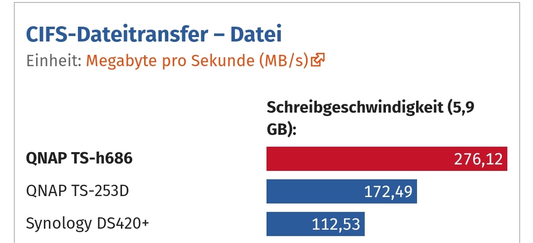

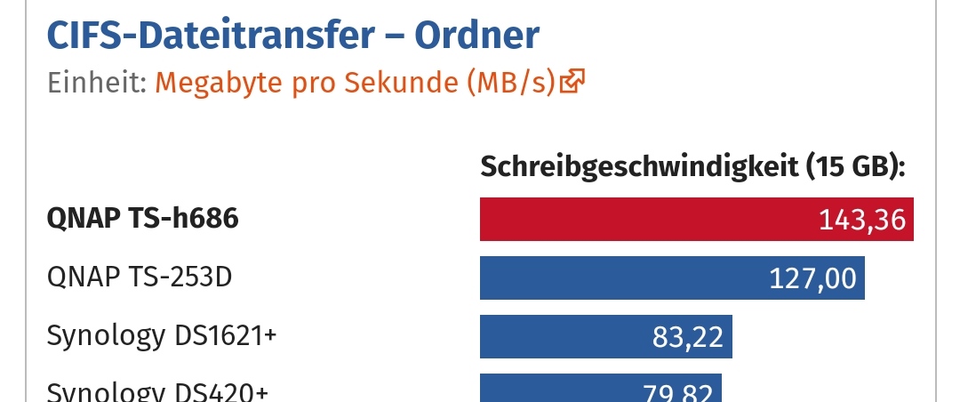

CB hat einen Test mit einer großen Datei und mit einem "Ordner" gemacht - letzterer wird einem Mixed-IO entsprechen (der irgendwo auch dokumentiert sein dürfte)

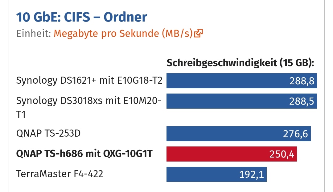

Die Hardware von QNAP ist wie immer ganz schick, 4*2,5GBit/s könnten mir auch gefallen. Aber 1400€ für ein 2 Kern XEON - NoGo, in diesem Falle passt das Preis Leistungsverhältnis meiner Ansicht nach gar nicht.

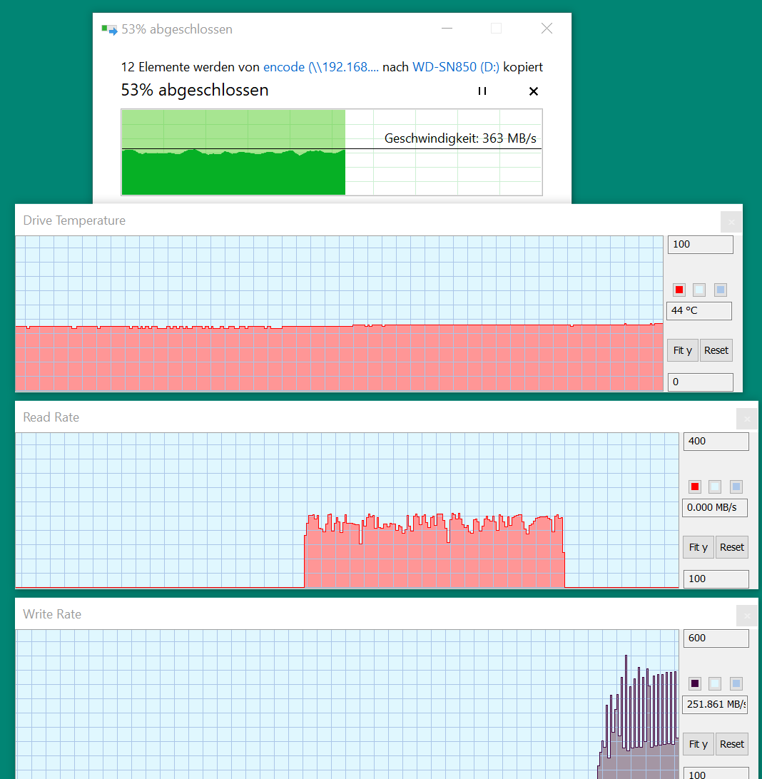

Hier mal meine 1819+ per 10G angebunden, 32GB ECC RAM, 7*10TB im Raid6 & BTRFS. Kopiere 200GByte (große Dateien) auf eine 2TB WD Black SN850
Diagramme von HW-Info
Lesen von der DS1819+ ca 700MB/s, Schreiben ca. 600MB/s Crystal Disk Mark6 sagt 1100/700
Nimmt man einen verschlüsselten Orner schreibt die 1819+ mit 230MB/s und liest mit 330MB/s

Nein, nur simples sequentiellen Hochladen von unterschiedlich großen Dateien. Ich meine das war ein Spiel von Steam.
Wo ist dann der Sinn darin eine große Datei vs. einen Ordner mit einigen nicht ganz so großen Dateien zu übertragen?
Bei kleinen files hast du noch Metadaten Operationen und die block Size die du schreibst ist halt anders.
