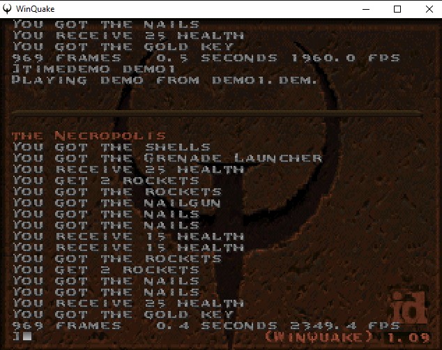

unter GLQuake (Steam-Version 1.09 bzw. GL 0.95)
969 frames in 0.5 seconds 1997.5 fps
969 frames in 0.5 seconds 1961.6 fps
969 frames in 0.5 seconds 1876.9 fps
969 frames in 0.5 seconds 1955.0 fps
969 frames in 0.5 seconds 1958.2 fps
969 frames in 0.5 seconds 1955.8 fps
sind durchschnittlich ~1950 fps

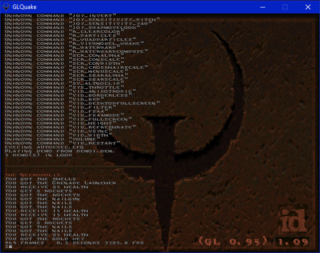

Glquake.exe
969 frames in 0.3 seconds ~3725 fps

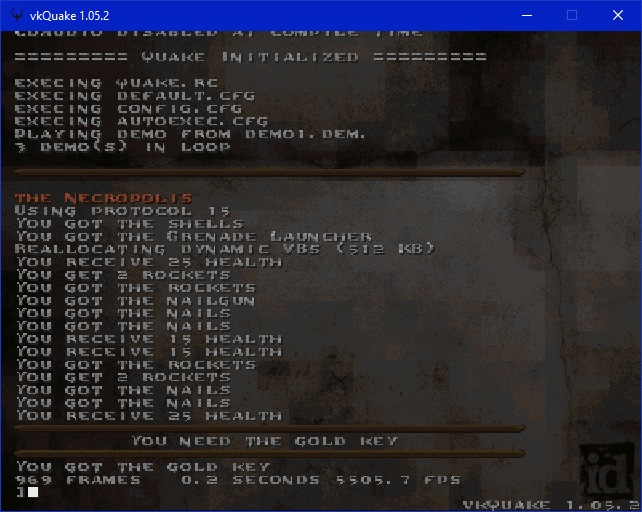

vkQuake.exe
969 frames in 0.2 seconds ~5505 fps
Das geht so schnell, die Grafikkarte taktet nicht mal auf ihr maximum :P
