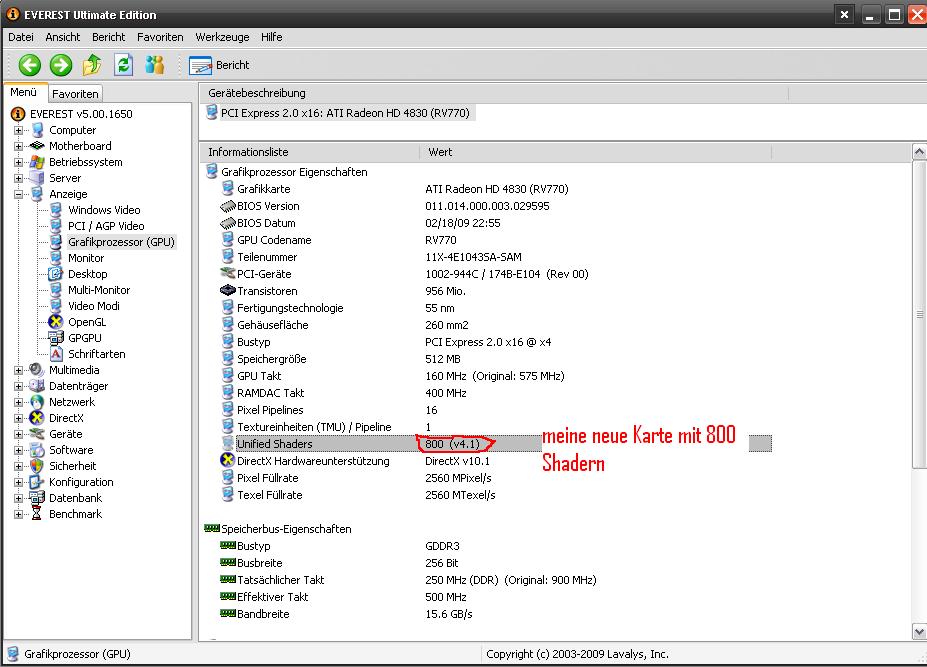

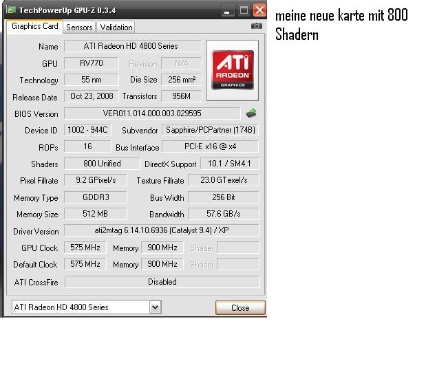

Es stimmt das die Karten jetzt 800 Shader haben seit der Rev.2 der Karten bei meiner Sapphire HD4830 Dual Slot auch die mit den drei ausgängen und doppelten slotblech haben 800 Shader!Meine karte zeigt im gpu-z 800 Shader an und im everest auch im Furmark hab ich jetzt auch 1 Fps mehr und in Games mehr Leistung es ist so die neuen Karten haben 800 Shader!http://en.expreview.com/2009/04/22/exclusive-the-first-review-of-800sp-radeon-hd-4830.html
Amd will wohl die Lager Reumen ohne zusätzlichen Lasercut kosten :)
Achso die Rev.2 hat jetzt Samsung Speicher der bis 1100 Mhz Freigegeben ist!

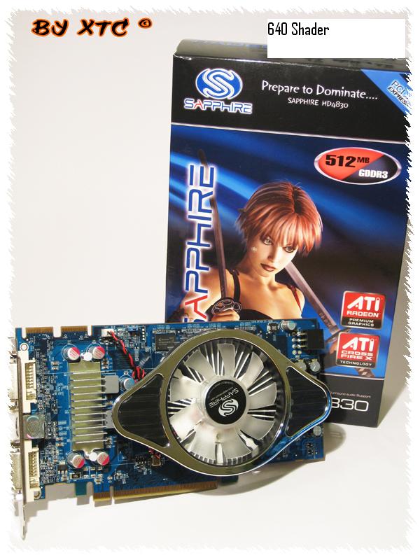

jap, genau die hab ich auch... also rein subjektiv fühlt es sich in spielen nach etwas mehr leistung an und dass man den speicher höher takten kann als bei der rev. 1-version kann ich auch bestätigen, wobei man das mal ausprobieren sollte, wie stabil das bei einem selbst läuft... bei mir wird die "memio"-temperatur bei gpu-z dann auch seeehr hoch mit furmark (>90°C), deswegen lass ichs mal bei knapp 1000mhz.
Edit
MemiO ist nur ein Teil des GPU.Meine Ram hatten maximal 70c mit nem Fühler gemessen
der Lüfter is auch Leiserer geworden

die angaben sind vollkommen korrekt! habe gestern auch eine Sapphire HD4830 (DVI,HDMI,VGA) von amazon bekommen. Hatte mich auch auf 800 Shader gefreut, wurde aber enttäuscht. Habe exakt die gleichen daten bei gpu-z und everest wie du. Sp3cial Us3r hatte mit seiner karte ziemliches Glück und eine mit unbeschnittenen RV770 erwischt.
Der einzige Unterschied (bis auf taktraten) zwischen den screens von dir und Sp3cial Us3r ist die Bios version, die ist bei Sp3cial Us3r vom 18.2.2009 und bei dir, sowie bei mir vom 18.1.2009, also folglich auch eine ältere Karte.

oh sorry, hatte beim everest screen nur flüchtig darüber gesehen. Da steht doch tatsächlich 800 Unified Shader. Die Übertaktung ist tatsächlich merkwürdig, 2,7GHz RAM halte ich mit dem Speicher ohne Spannungsänderung für unmöglich. Also ist dieser wert schon einmal falsch, der gpu takt, falls du ihn nicht angehoben hast auch. Im zweifelsfall würde ich aber definitv GPU-Z vertrauen, da diese werte in deinem fall richtig und plausibel sind.
bei techpowerup.com findest du für alle karten mindestens ein bios. Das neueste dort, vom 18.2 wo auch Sp3cial Us3r auf seiner karte hat, habe ich schon getestet, mit dem resultat das der bilschirm nach neustart scharz blieb. Mit einer PCI Karte bin ich dann in windows und habe gesehen, das die HD 4830 läuft und nur die Bildausgabe nicht funktioniert. Ein Blick in GPU-Z verriet, dass das Bios ordnungsgemäß installiert war, aber immer noch 640 Shader vorhanden sind. Von daher wird ein Update bei dir auch sehr wahrscheinlich nichts bringen!
Die Karte wurde bei Avitos.de als RMA eingetauscht
DAnn habe ich die dvi+hdmi+vga bekomme
Gpu-z sowie Everest zeigen 800 Shader unter Vista sowie Xp
Chips bzw die Karten die nach April aus dem Hause amd kamen hatten 800 Shader;)
Das Bios hat als Boot Takt 625/993 drinne stehen danach als Last Takt 575/900 und als idle 160/250 und für Videos die besagten 500/750
