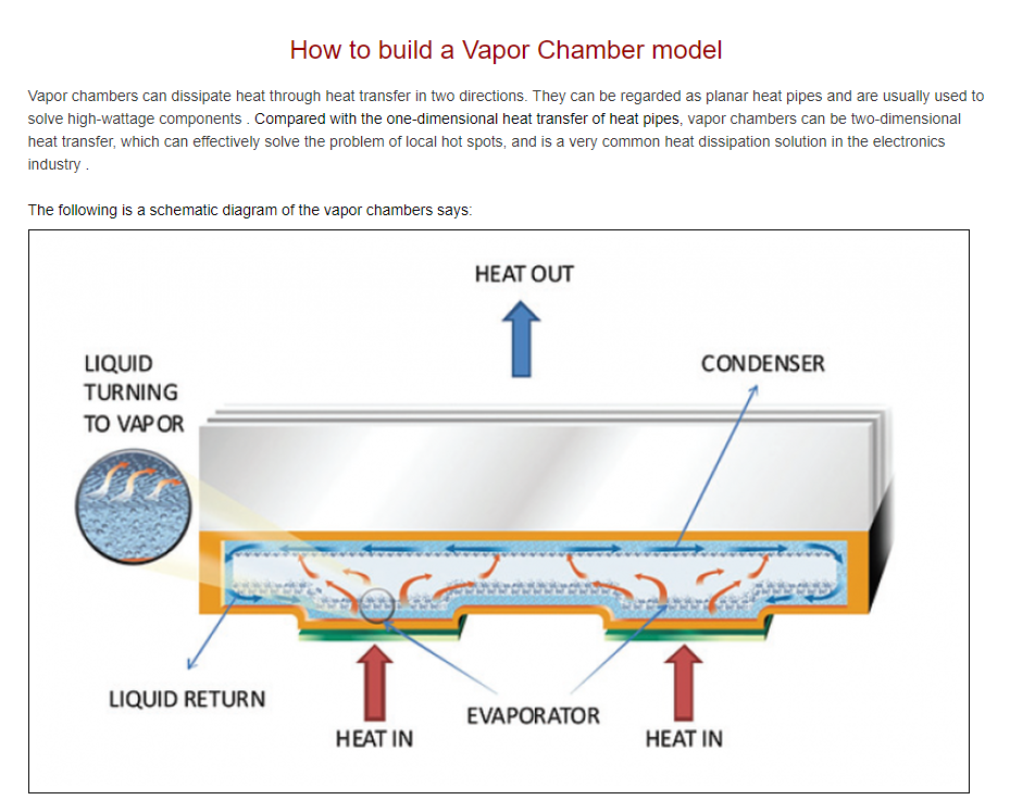

Roman sagte in seinem Video, es könnte an der Konstruktion der VC liegen, richtig.. Und ja er erwähnte das Flüssigkeiten Thema. Was aber Roman halt "übersehen" hat, ist dass die VC nach Wenden auf die Waagerechte nicht sauber funktioniert.. Was eben nicht auf VC Fehler hindeutet (ich meine hier die Konstruktionsbedingten Fehler, wie zB die Größe der Wärmetauschfläche). . Für mich sehen zudem die Kühler der 6900er und der 7900er identisch aus..
Wenn es ein Konstruktionsfehler ist, dann würde die VC in der Waagerechten nach dem kippen wieder normal arbeiten. Ich weiß nicht wie viel Aufwand Roman betrieben hat (mit Abfräsen der Stege um Anpressdruck zu erhöhen war der schon nicht ohne), aber ein Öffnen der VC hätte vermutlich auch keine Lösung gebracht.
VC arbeiten ja eigentlich Lageunabhängig. Roman wird das Thema sicher morgen mit einem Video beleuchten, denn es ist halt ein Unterschied ob der Kühler das Problem ist, oder ob die VC falsch befüllt ist. Und dazu müsste Roman auch wissen wie viel Kühlmittel drin sein muss.. Und das kann nur Coolermaster sagen.
Öffnest du die VC ist diese nämlich defekt..
Am besten wäre, wenn die Leute, die die Fehler melden, den Batch ihrer VC nennen könnten.. Denn DANN kann man eben eine klare Aussage treffen, wenn man die Batchnummern vergleicht.
