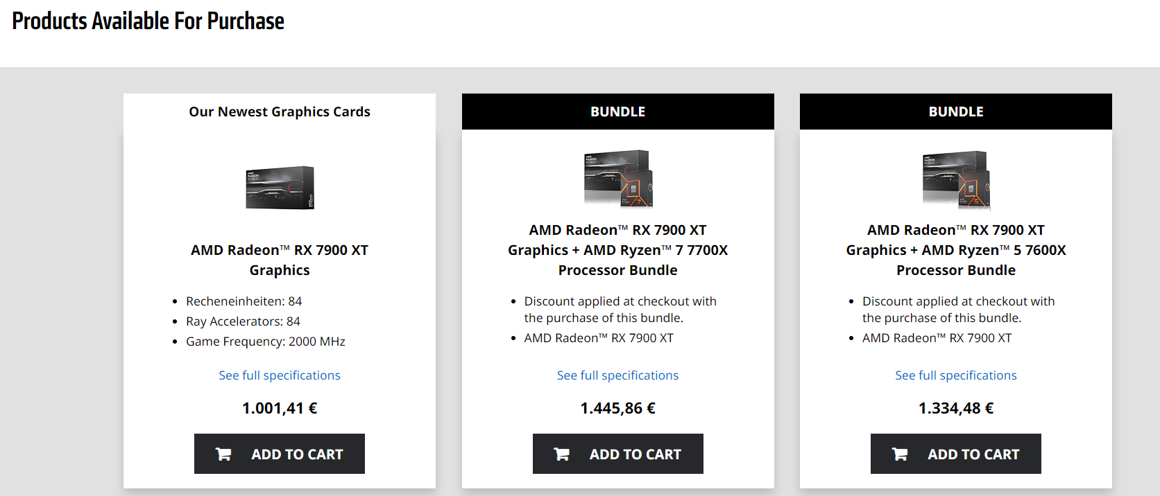

Die XTX ist auf AMD.com gar nicht mehr gelistet. Hängt das wohl mit dem Thema zusammen? Bis vor ein paar Tagen war sie zumindest noch gelistet, auch wenn keine Verfügbar war.
Edit: hat sich aufgeklärt, ist nur die Sortierung. Sind noch gelistet... Fehlalarm :D
Natürlich ist sie das. Solltest auch mal runterscrollen…
Reaktionen: DeltaPee
Oh, das war bei mir bisher nicht so sortiert. Seltsam... Danke für den Hinweis...
