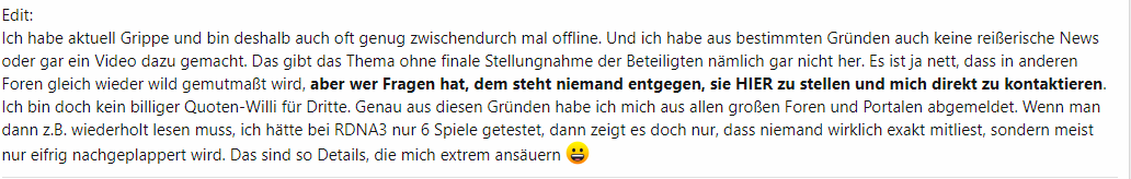

https://www.igorslab.de/community/threads/rdna3-und-vereinzelt-viel-zu-hohe-hotspot-temperaturen-auf-den-amd-radeon-rx-7900-xt-x-–-ursachenforschung.7491/post-200173
Mal was von Igor.. Zu sehen ist ein Laptop
Den Rest kann sich jeder denken.
Passend dazu:
(Igorslab, FormatC)
Passend dazu:
(Igorslab, FormatC)
