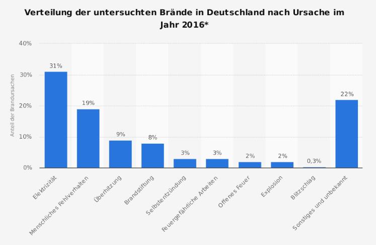

https://deutsche-pruefservice.de/kabelbrand-spitzenreiter-brandursachen

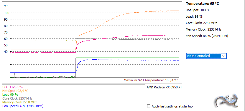

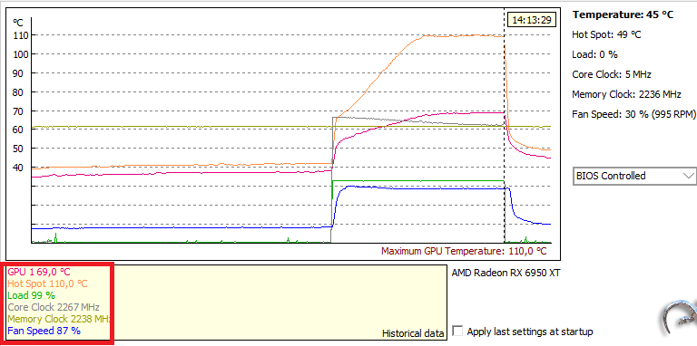

Ich möchte mich auch hier melden, zwar wegen einer "MBA" 6950 XT mit Referenzkühler, erworben wärend den Black Friday Sales.
Meiner Meinung nach hat diese Karte das gleiche Problem.
Konnte die Temperatur meiner Karte mittels einer personalisierter Lüfterkurve und Undervolting auf 103° Hot-Spot reduzieren.
Gehäusebelüftung ist auch mehr als optimal, denn mit oder ohne Seitenteil steigt der Hot-Spot auf 110° und verbleibt dann auch dort.
Die Karte ist waagerecht eingebaut.
Habe das wie Der8auer mit Furmark getestet, anbei noch zwei Screenshots.
Dann das gleiche mit etwas Undervolting:
