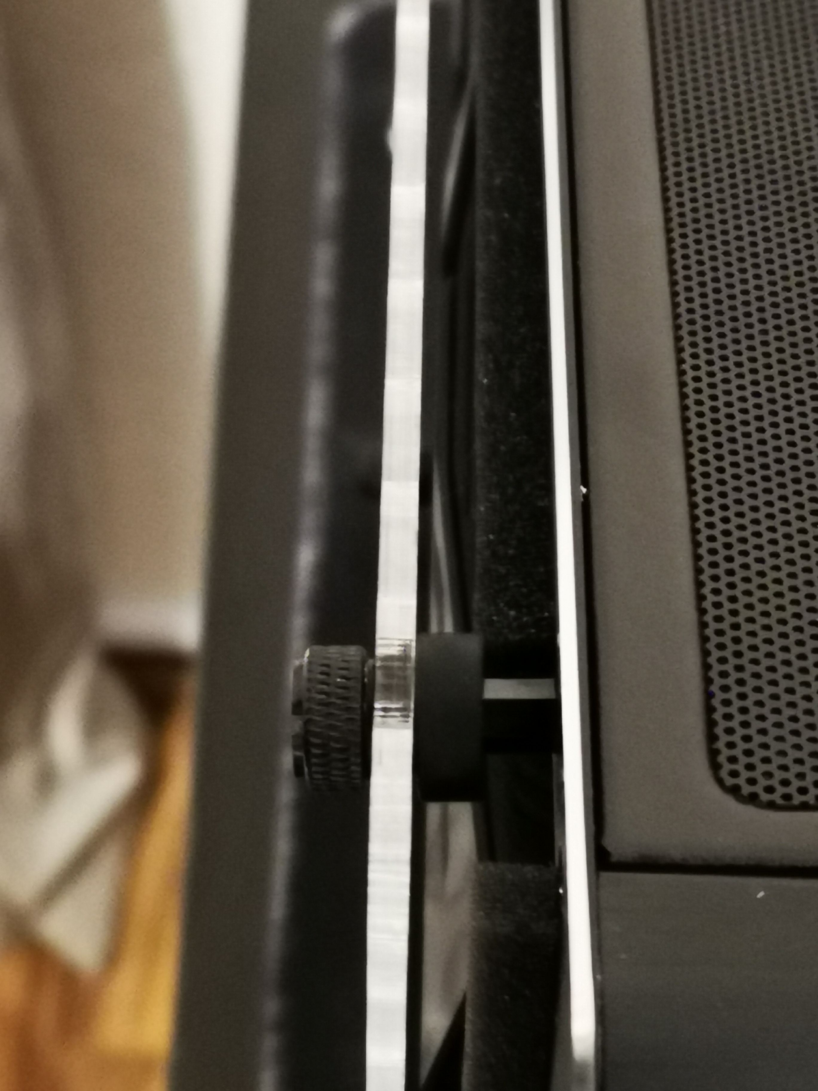

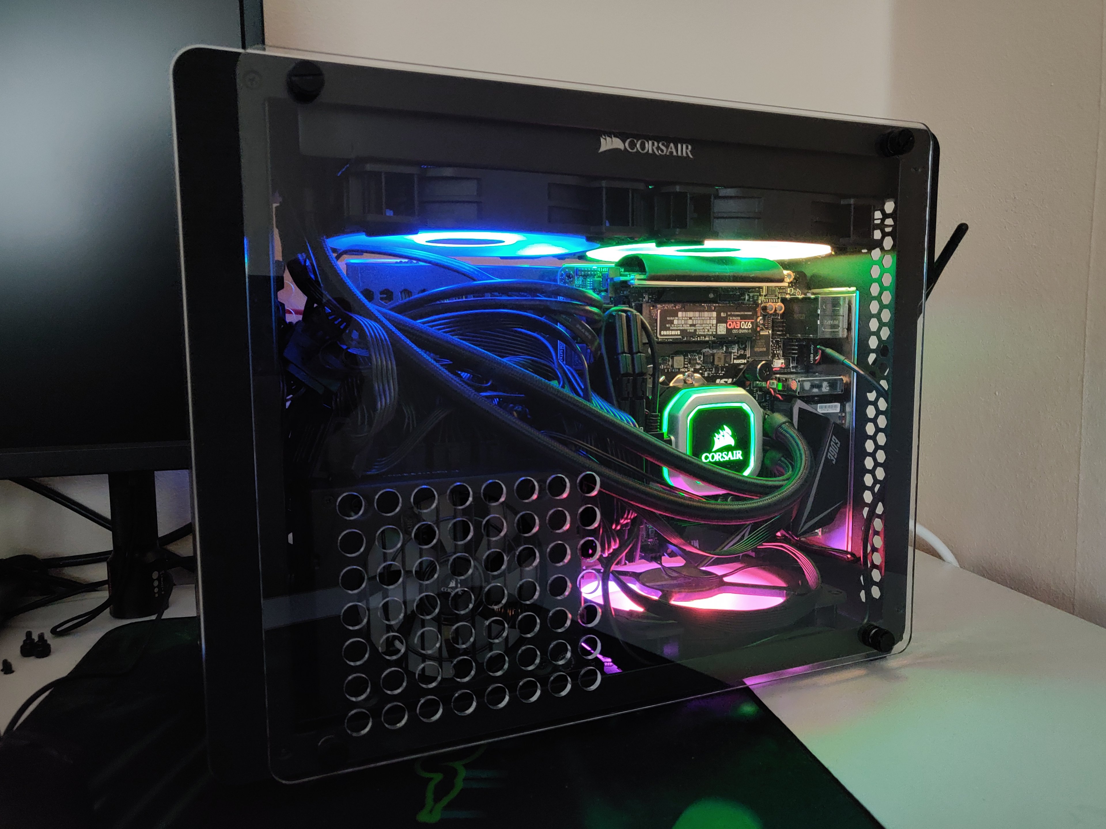

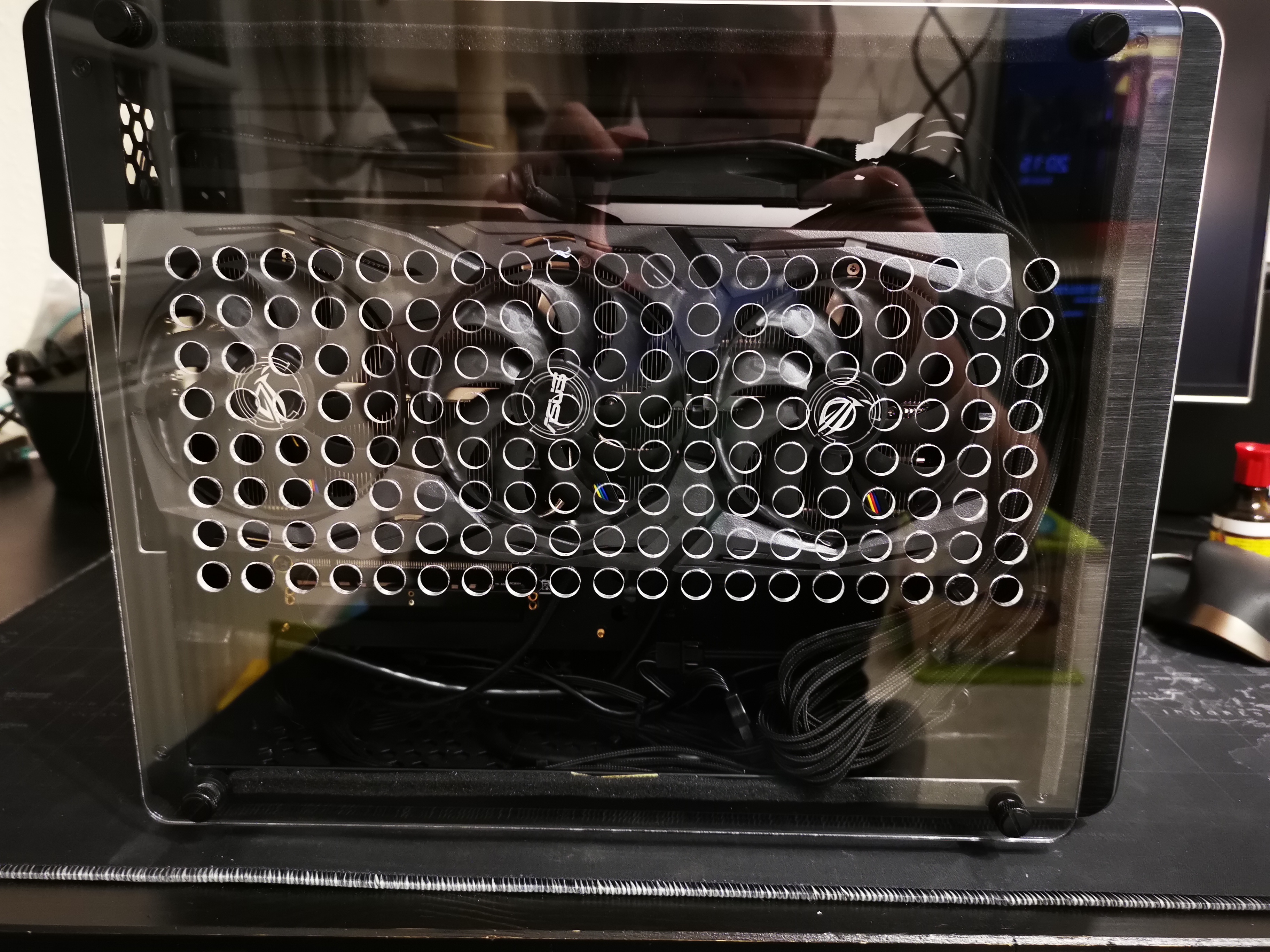

Hallo Zusammen,
ich wurde diese Woche von einem Interessenten wegen Plexiglasscheiben gefragt. Er hat es an seinen Geschmack angepasst und diese Woche schon bekommen.
Hier ist der Link zu meinen DXF Dateien:
https://www.dropbox.com/sh/xz2zixx2e595dfd/AAAnkhiWFT4zxulPBZewvmMKa?dl=0
Erstellt habe ich es mit DraftSight(Kostenlos, Registrierpflichtig).
Bestellt habe ich bei Formulor. Ca. 60€ für 2 Scheiben.
meine Einstellungen:
3mm Acrylglas XT
farblos transparent
Stege automatisch hinzufügen: aus
Randschnitt: aus
Bei meinen Tests mit der Gigabyte 2070 Windforce diese Woche habe ich etwa -10° Unterschied zu Original Scheiben festgestellt. Max. 71° mit neuen Fenstern, 81 mit Glasscheiben.
Hier noch mal meine Plexiglas Fenster:

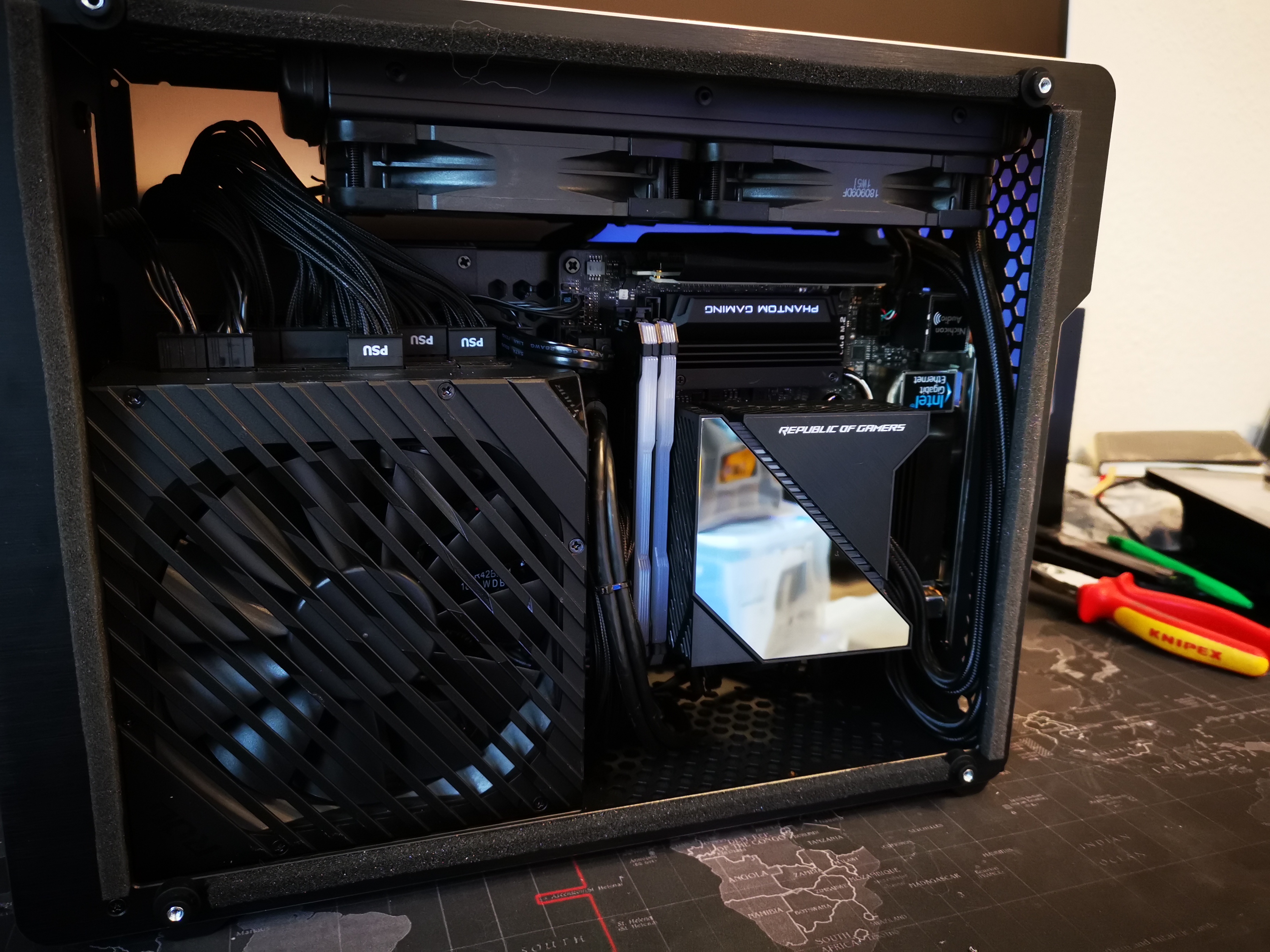

@McCampser ich habe vorher keine 120er Noctua's gehabt. Habe gestern Silent Wings 3 durch Noctua NF-A12x25 PWM ersetzt. Kann ich nur empfehlen. Bessere Temperaturen und Lautstärke im Vergleich zu den Silent Wings 3
@hpxw - bei der Asus ROG AIO sind per default Noctua dabei - von den sprach ich. Und da ich noch zwei SilentWings3 da habe, die Überlegung ob es sich lohnt. Ich habe genau das gleiche Setup (Netzteil, Kühlung. Gheäuse), nur nicht mit dem ROG Board sondern mit dem Asrock Z390 Phantom da ich Thunderbolt für 10G Netzwerk brauche.

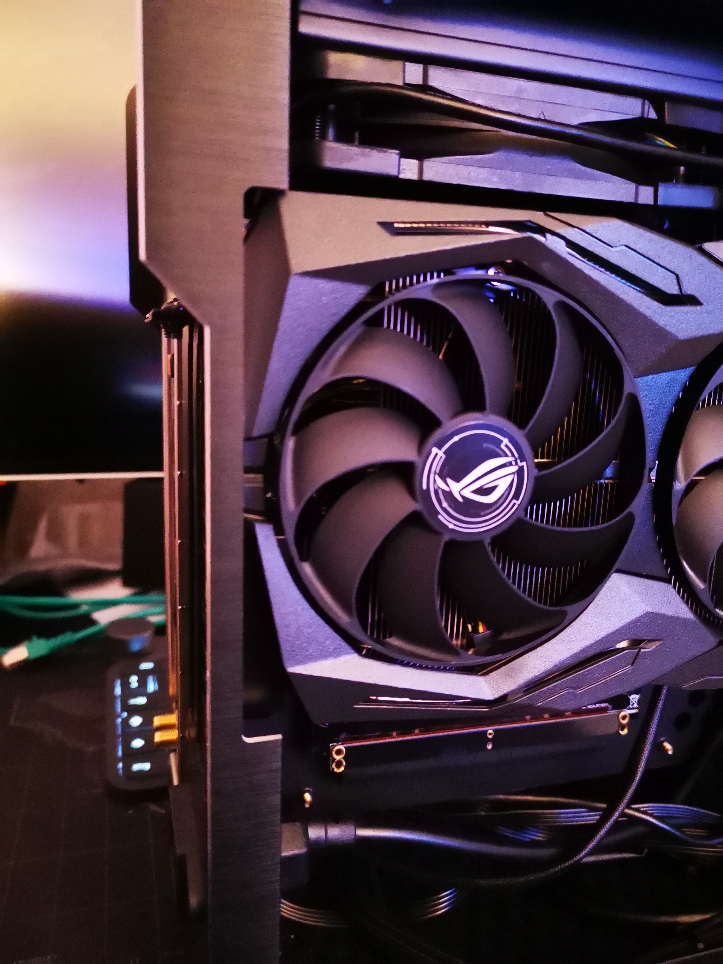

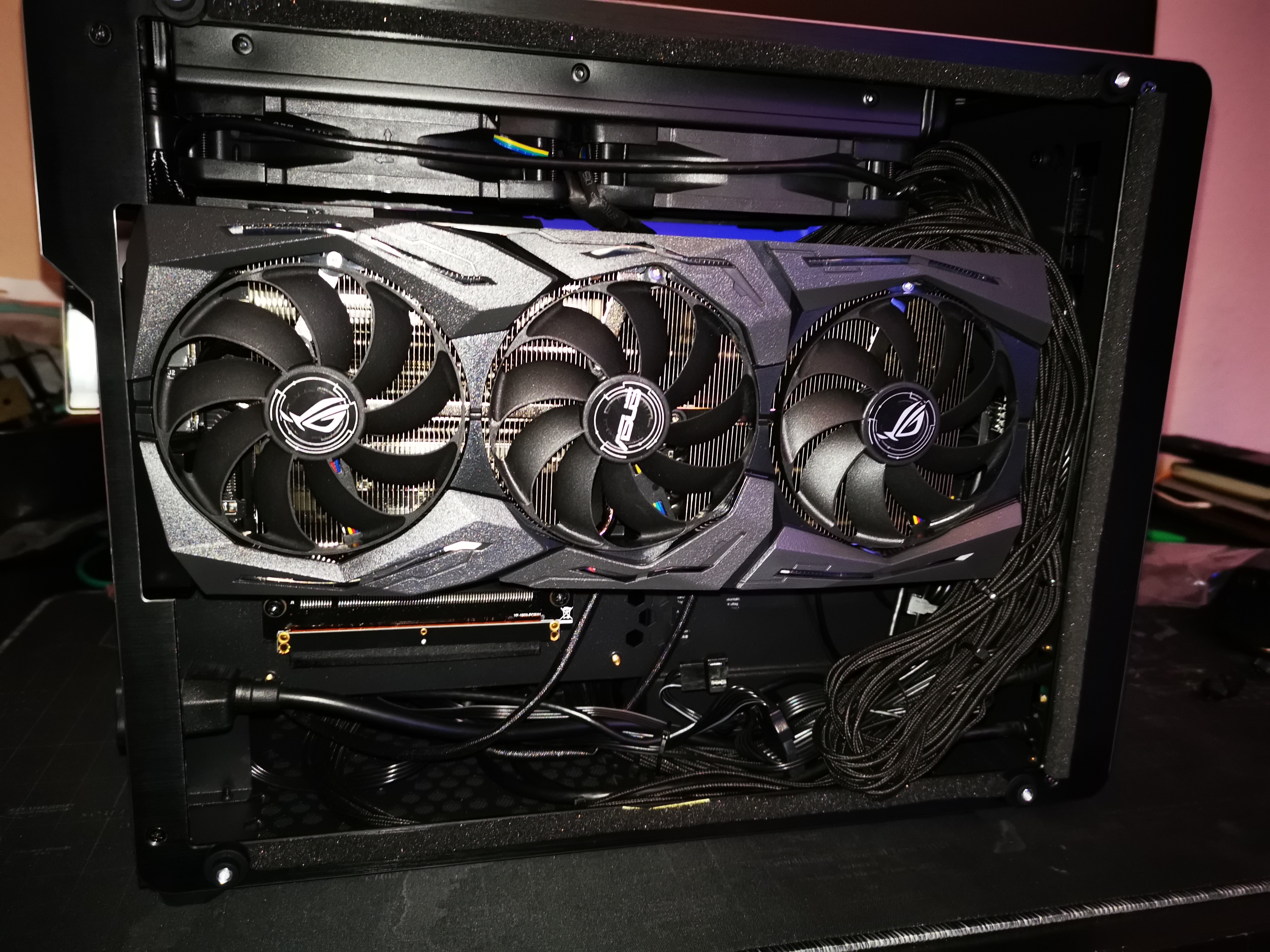

PS. die ASUS RTX 2080 Strix ist schonmal drin im Gehäuse. Allerdings noch ohne Deckel..... Fotos folgen
@McCampser weiß auch nicht, habe mir gedacht, dass die zu laut sind. hmm
Die Noctua NF-A12x25 PWM sind definitiv besser als die Silent Wings 3
Bin auf dein Build und die Temps gespannt

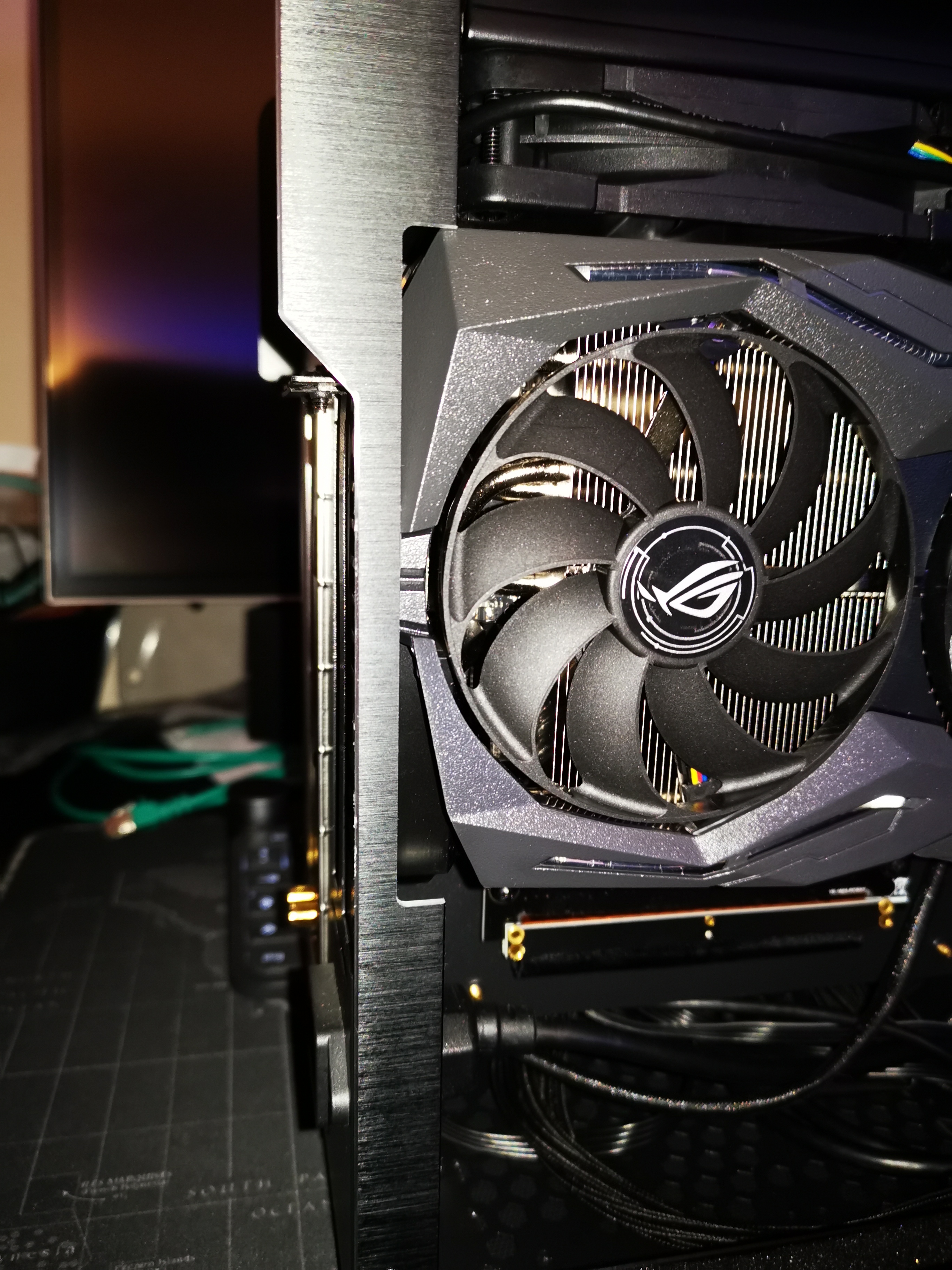

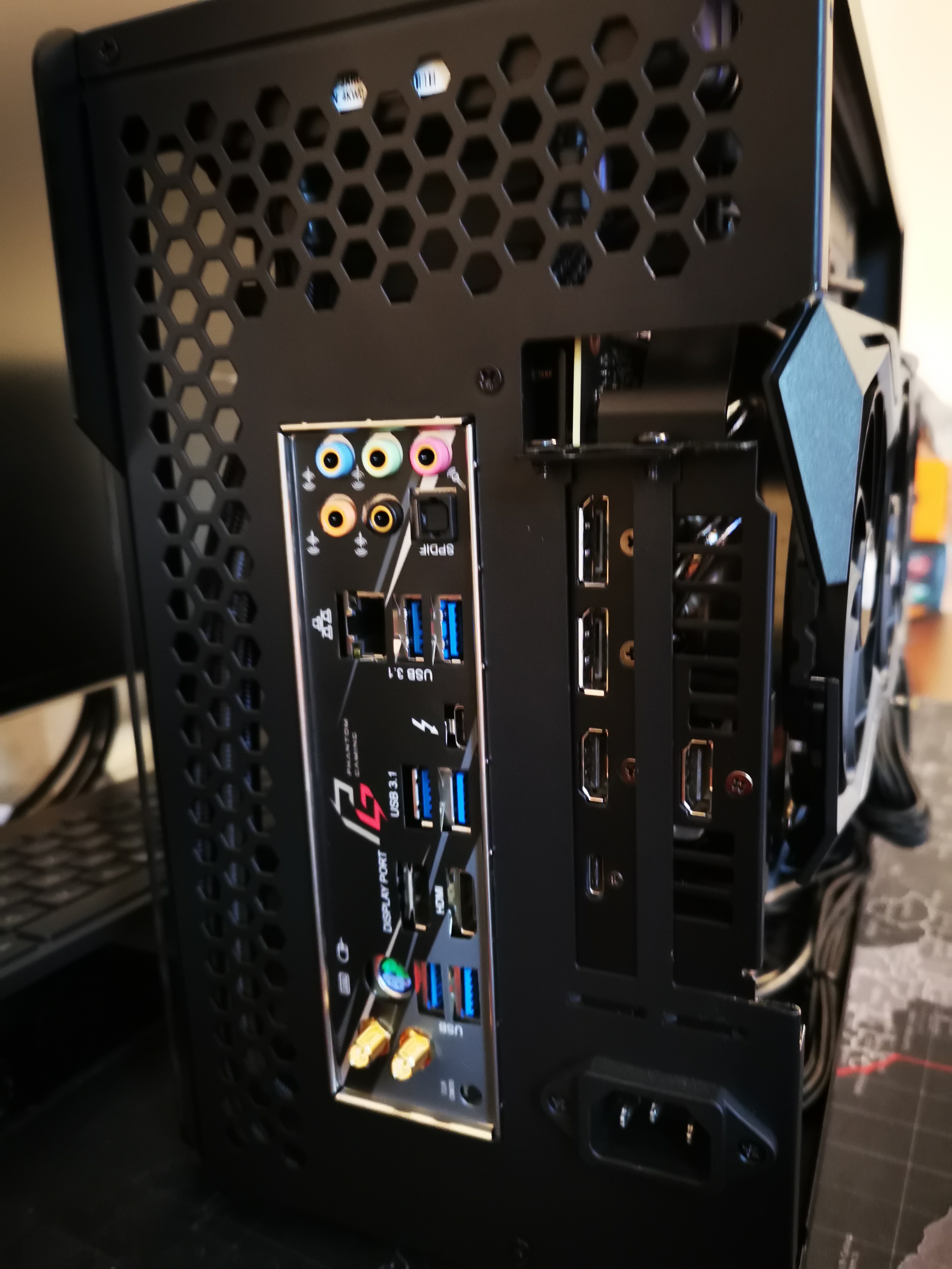

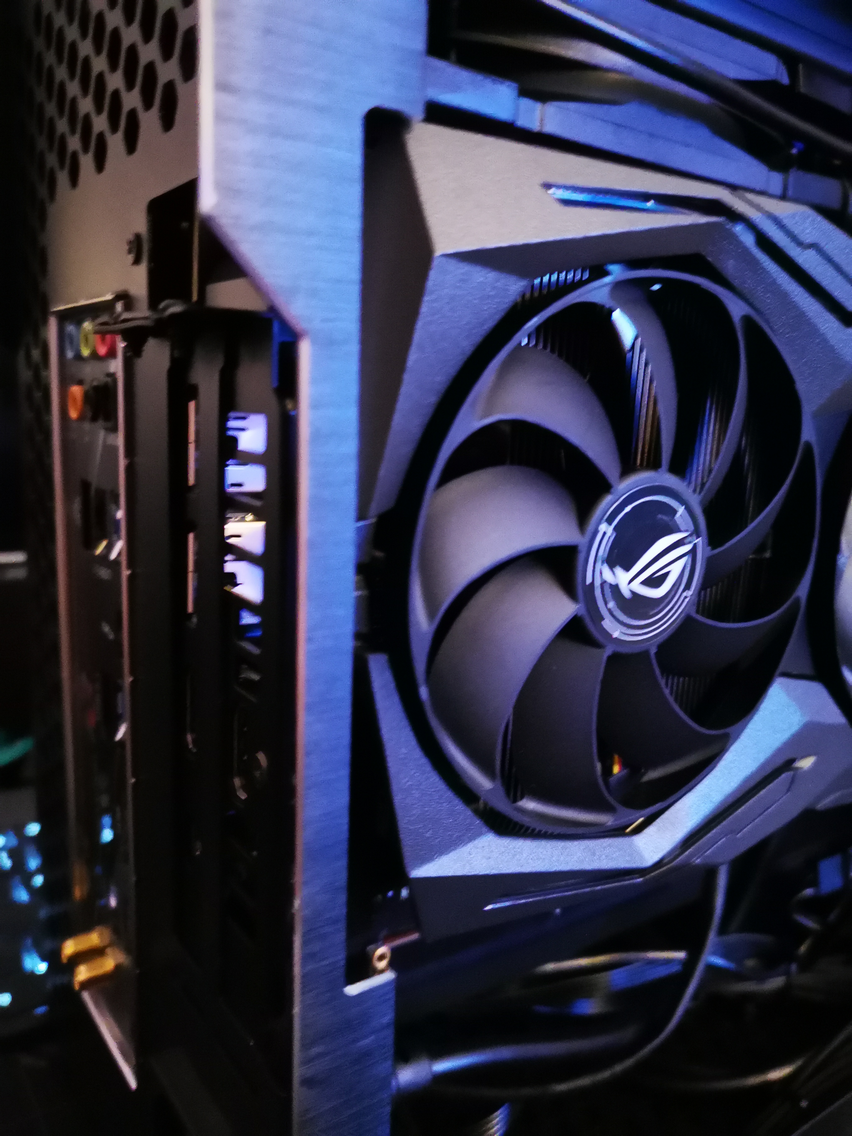

@McCampser

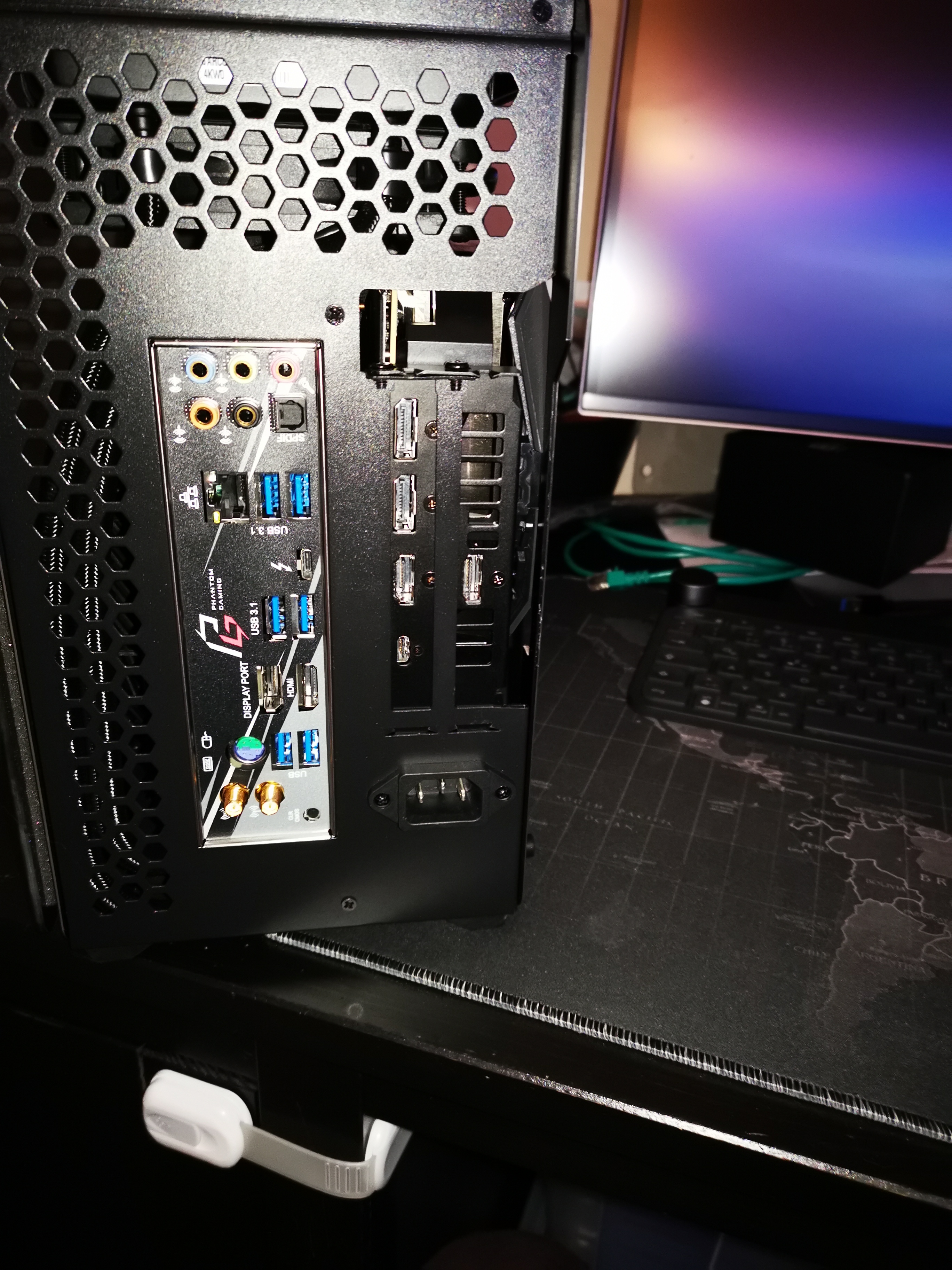

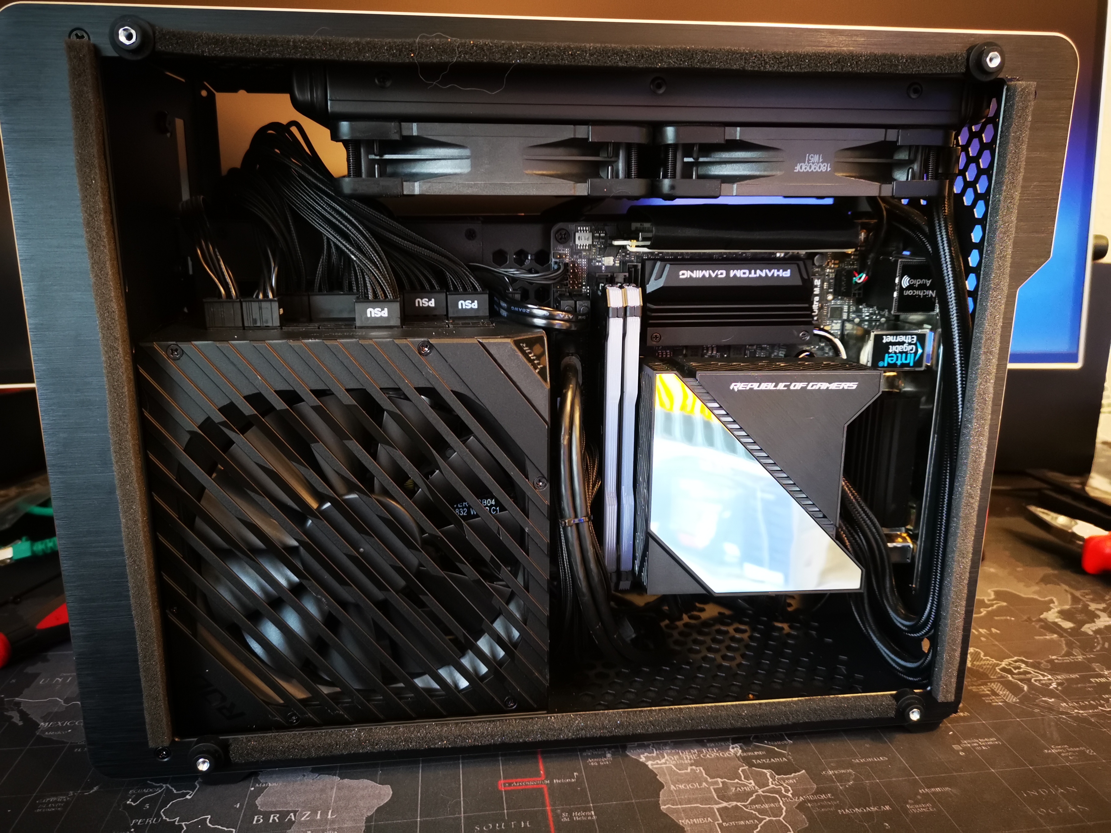

Die Alu-Deko ist klar aber Ist es nur eine optische Täuschung oder könnte es am Gehäuse Rahmen doch noch passen ohne was wegzuflexen?
deine Kabellösung vom Netzteil nach hinten finde ich gut, so hat der Lüfter mehr Platz zum Luftschnappen.
Müsste es bei mir auch umsetzen

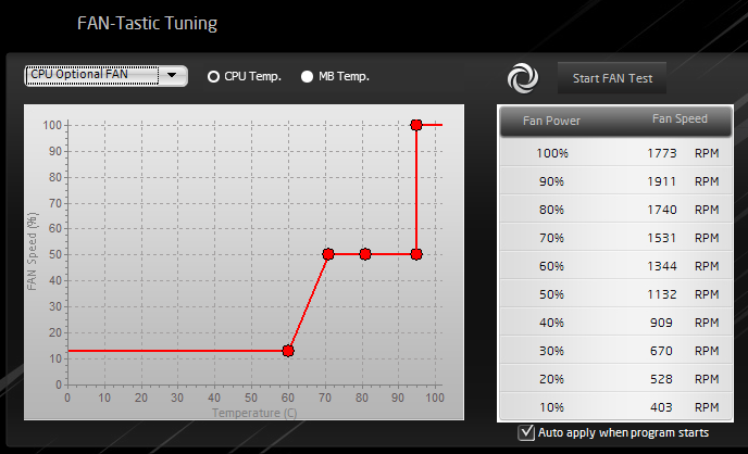

Kannst du bei deiner AiO die Wassertemp anzeigen lassen? Bei mir funktioniert es iwie nicht.
Wie sind deine Lüfterkurven im Asus Suite eingestellt?
Mir ist auch aufgefallen, dass die Temp die auf der Pumpte angezeigt wird um ca 12-15 Grad von dem Temp abweicht z.B. von MSI Afterburger oder HWInfo. Ist es bei dir auch so?
Da ich kein ASUS-Mainboard habe (benötige Thunderbolt) kann ich das alles nicht so machen.
Alles bis 60°C scheint aktuell keine Volllast zu sein und kann gut "so" weggekühlt werden und zwischen 1200RPM und 1800RPM sehe ich nicht sonderlich viel mehr Kühlung dahingegen aber viel mehr lautstärke.
Ist aber alles noch nicht in Stein gemeißelt. Ich hasse es aber, wenn ich die Lüfter beim ständigen be- oder entschleunigen höre.
Ich nutze auch HWInfo zum Auslesen der Daten.
- Temps werden nicht im Display angezeigt.
- Lüftersteuerung erfolgt über das Mainboard.

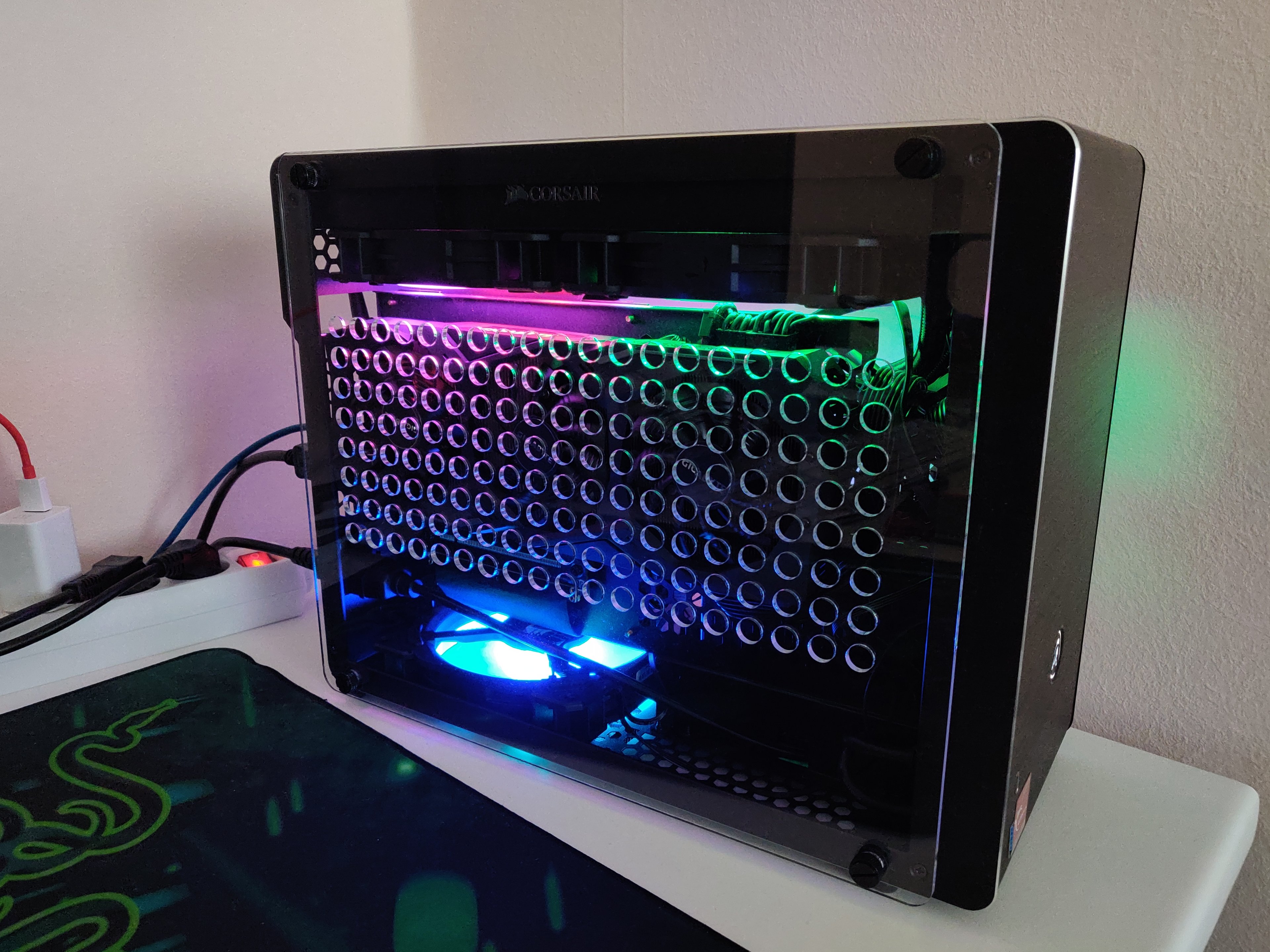

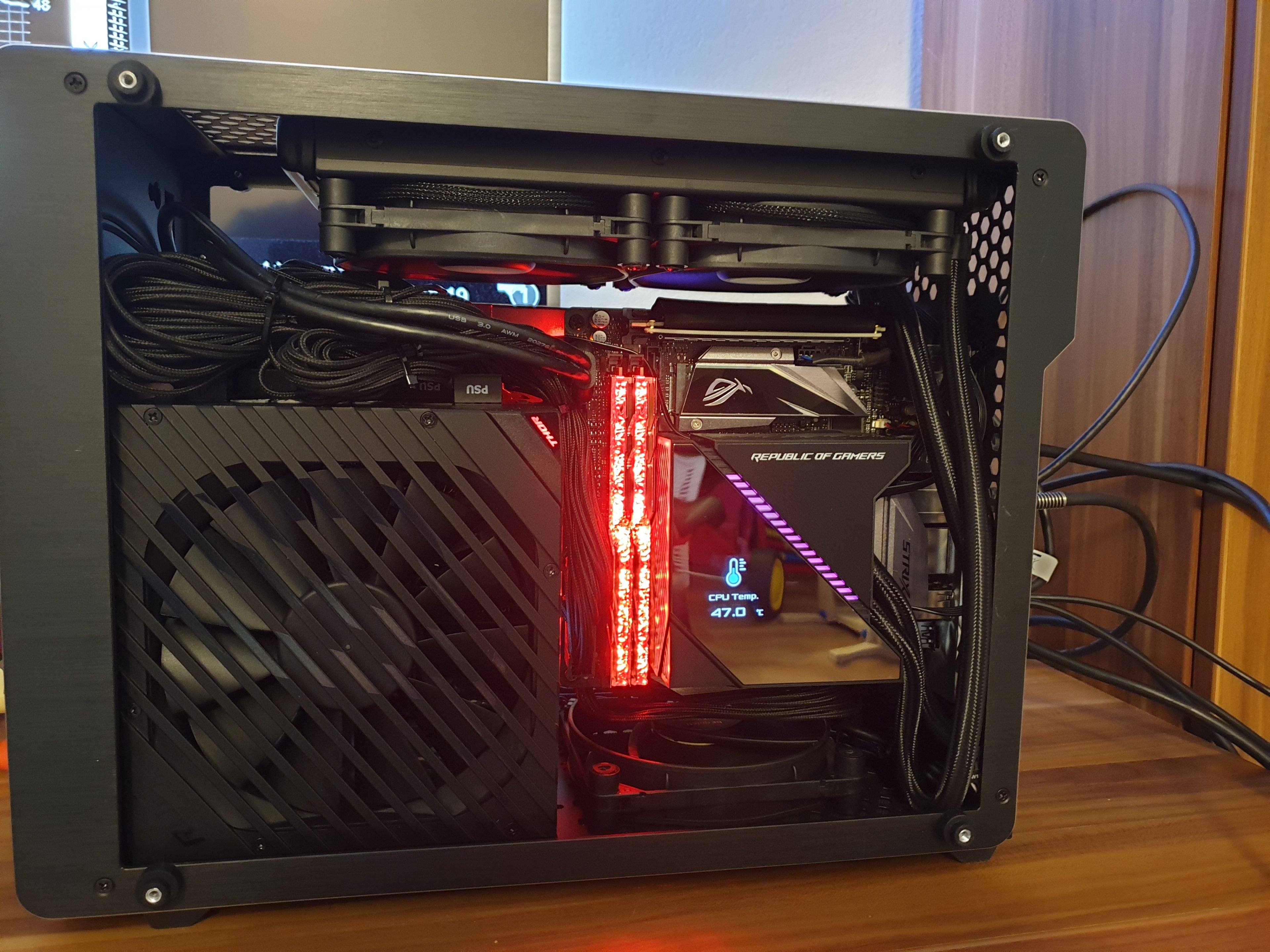

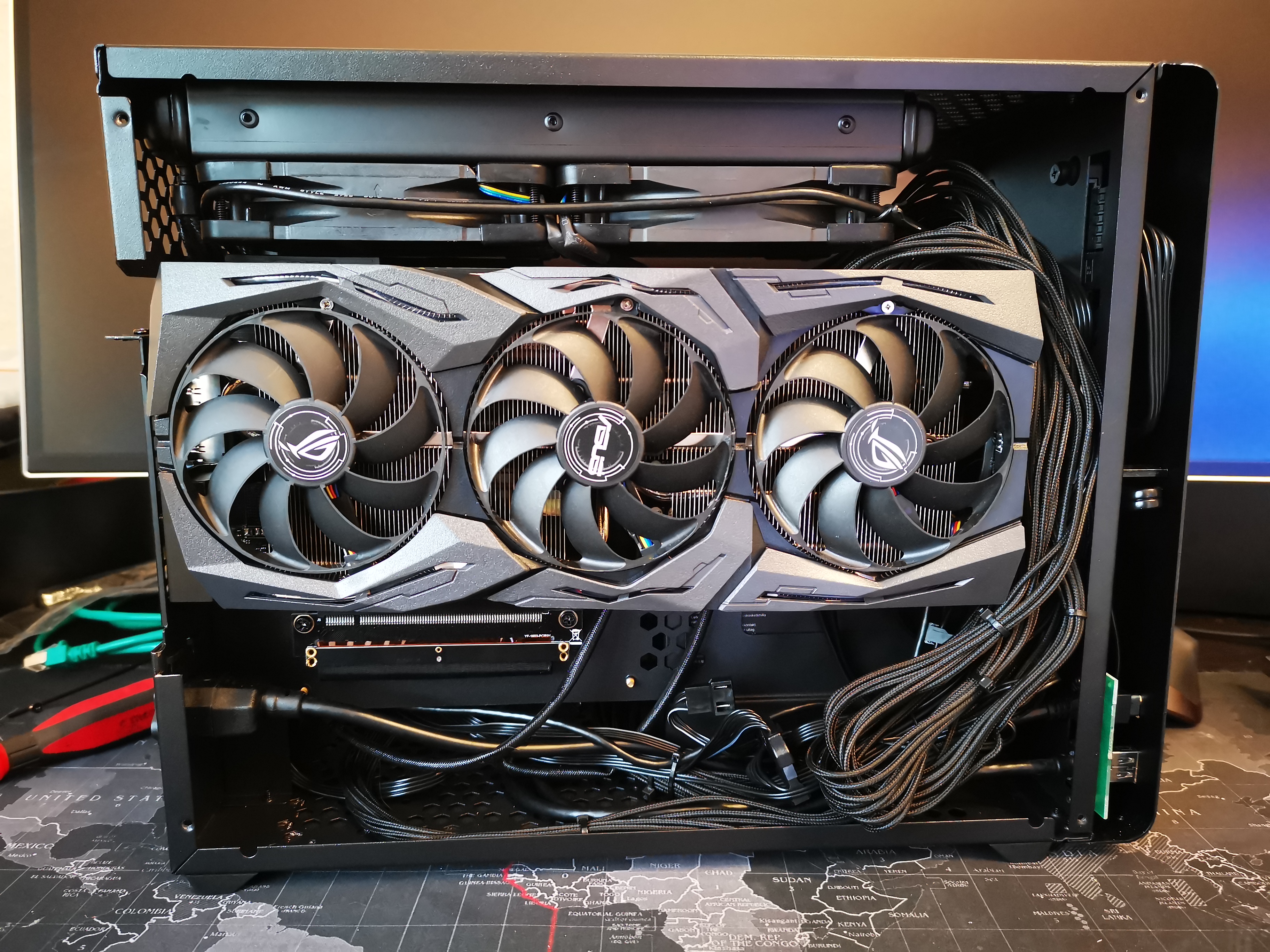

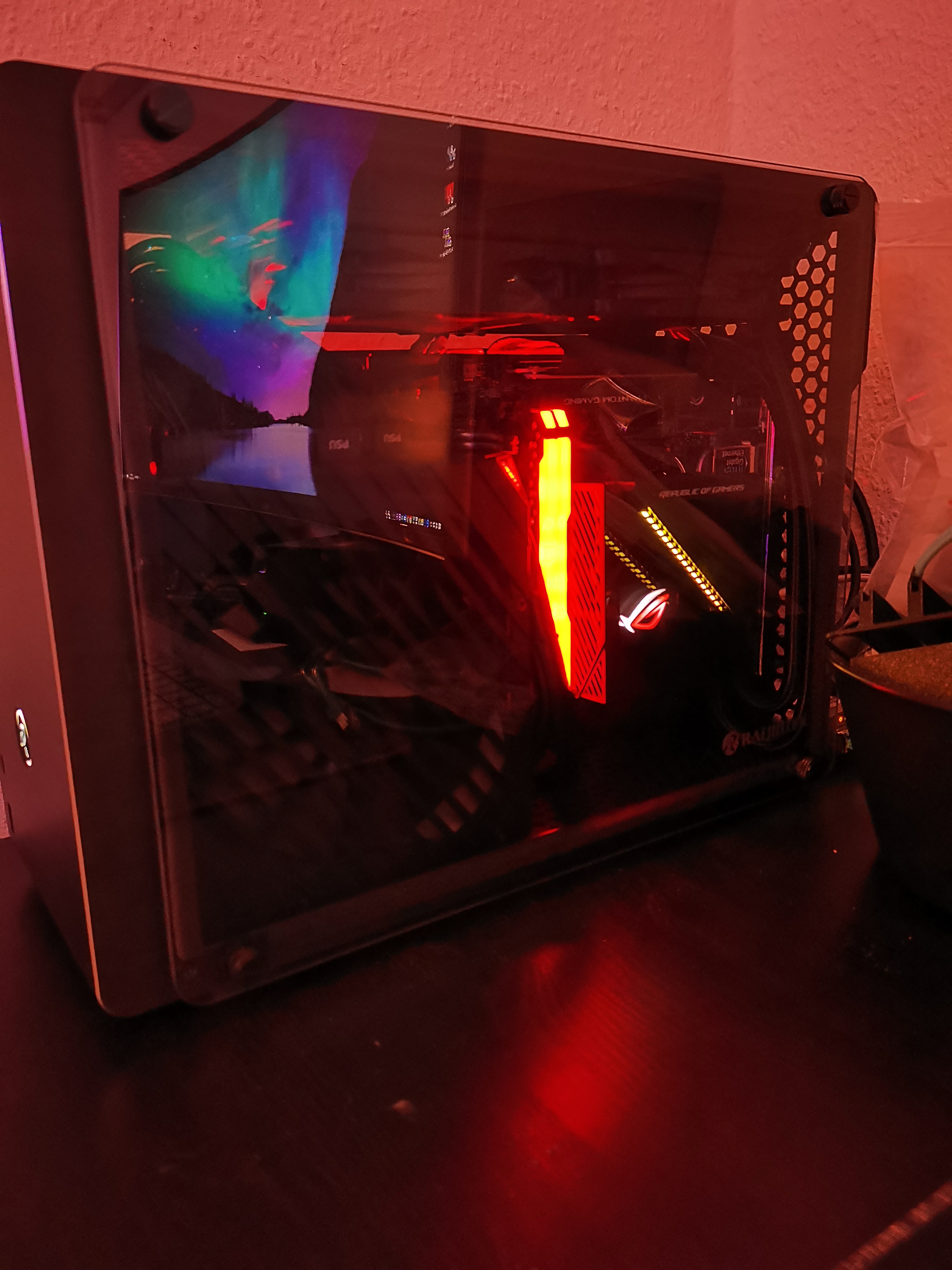

So, Plexiglas ist heute schon angekommen. So nun die fast finale Erweiterung:
Einzig die Abstandshalterzylinder werden morgen noch gedreht.
Ich teste mal die Temperaturen....
OK, nach 10 Minuten Furmark läuft die Strix 2080 nicht über 77°C .... schon sehr gut - ich denke aber ich habe noch Wärmestau im Gehäuse und müsste die AIO-CPU-Lüfter höher drehen lassen.... dann fällt die Temperatur der Karte innerhalb von 2 Minuten auf etwa 71°C.
Oder ich muss von unten mehr Frischluft zuführen, da sitzt aktuell noch kein Lüfter....
Was meint ihr dazu?
Was meint ihr dazu?

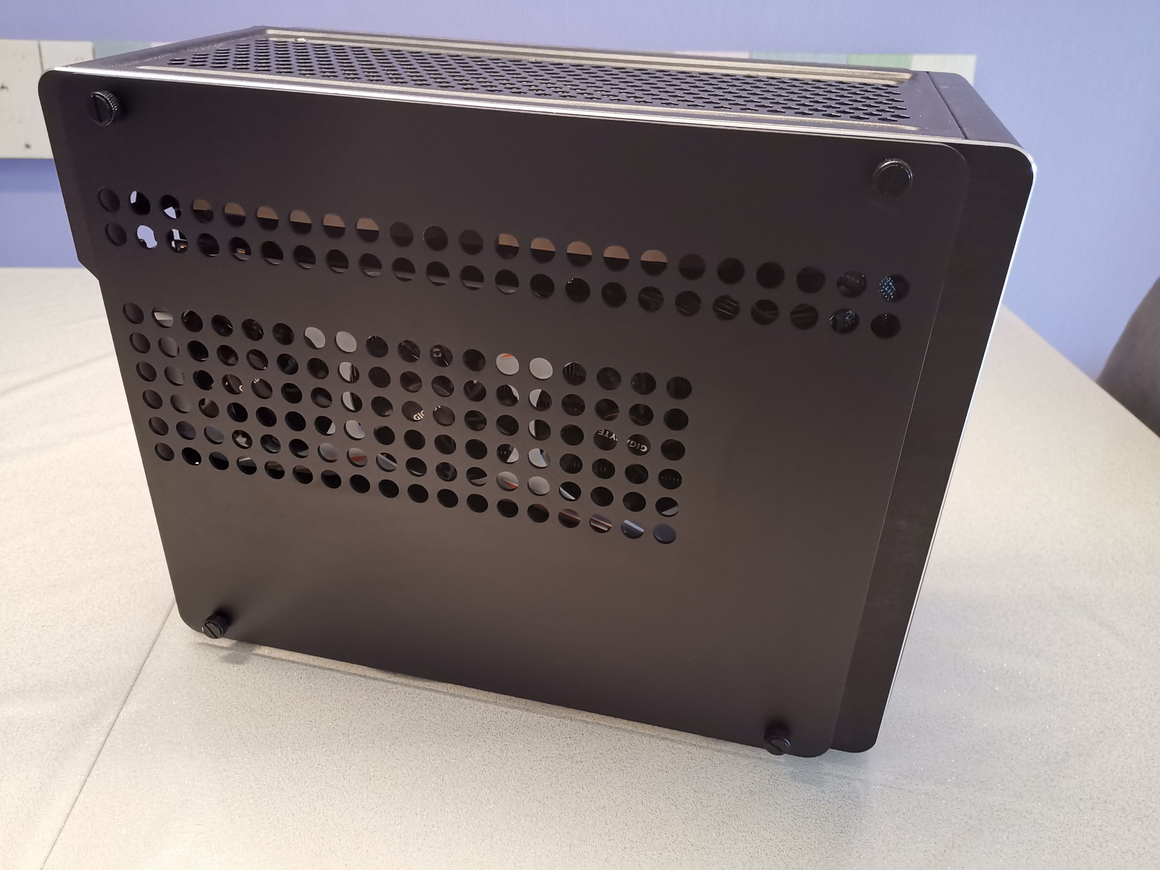

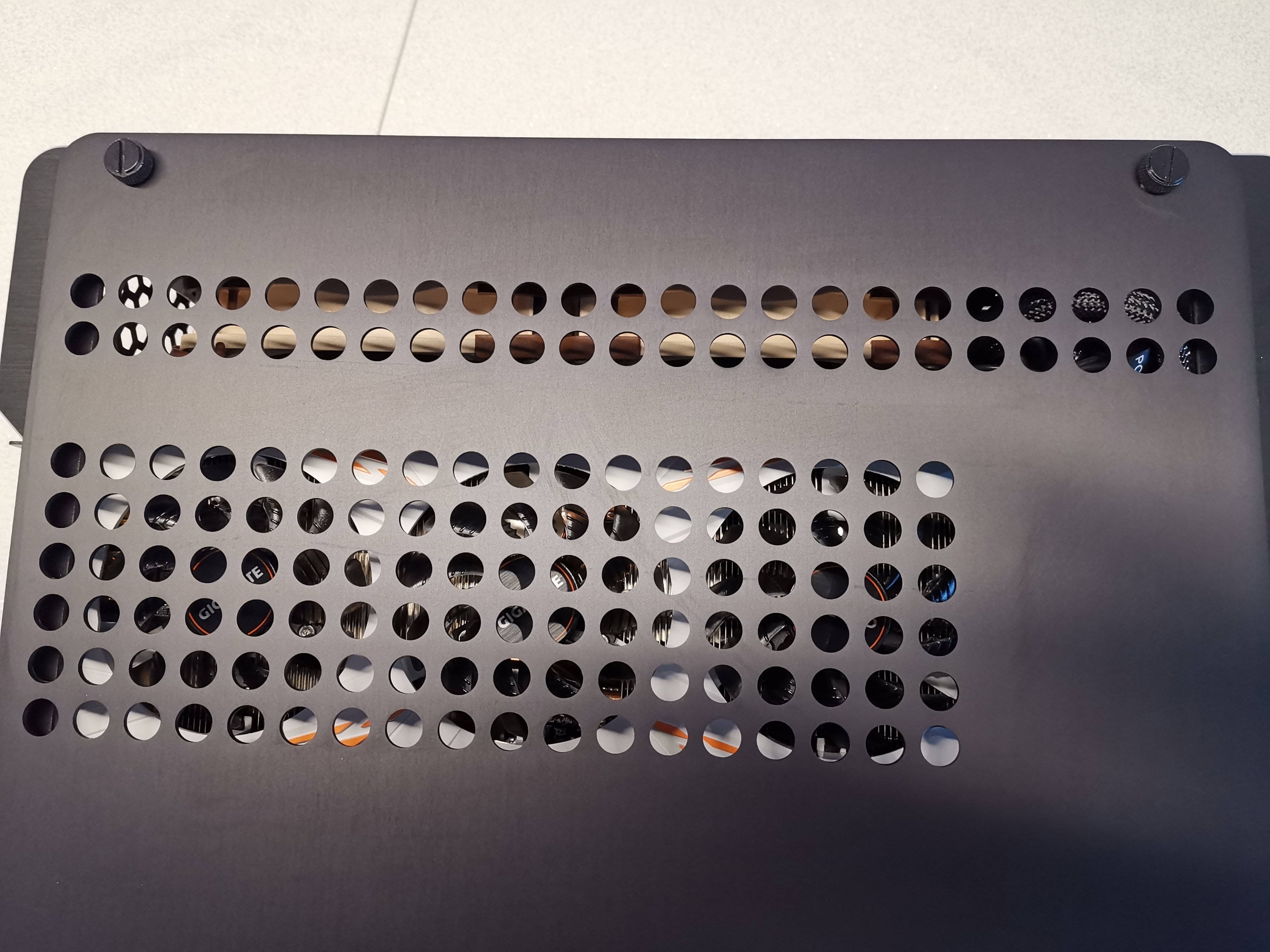

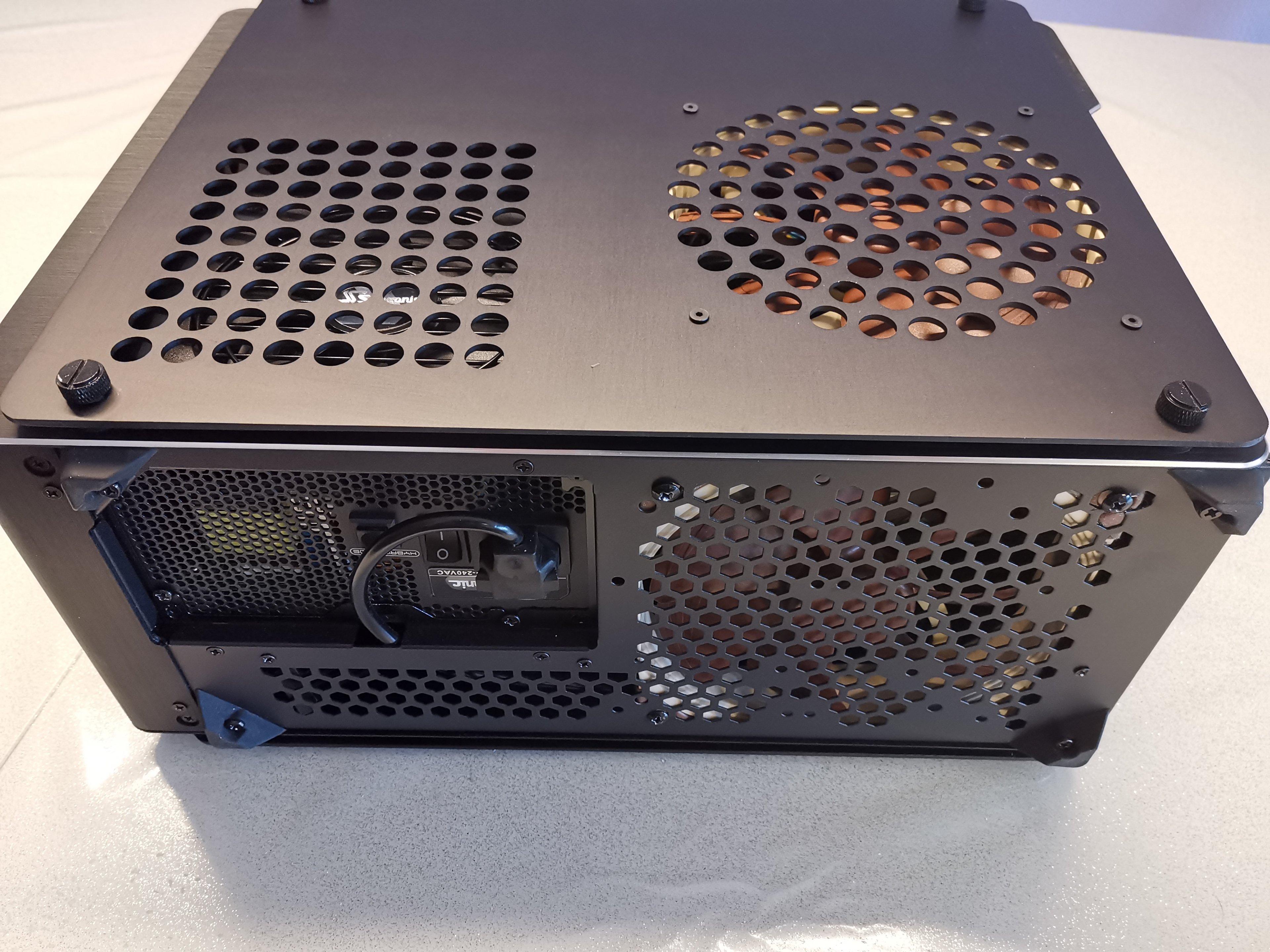

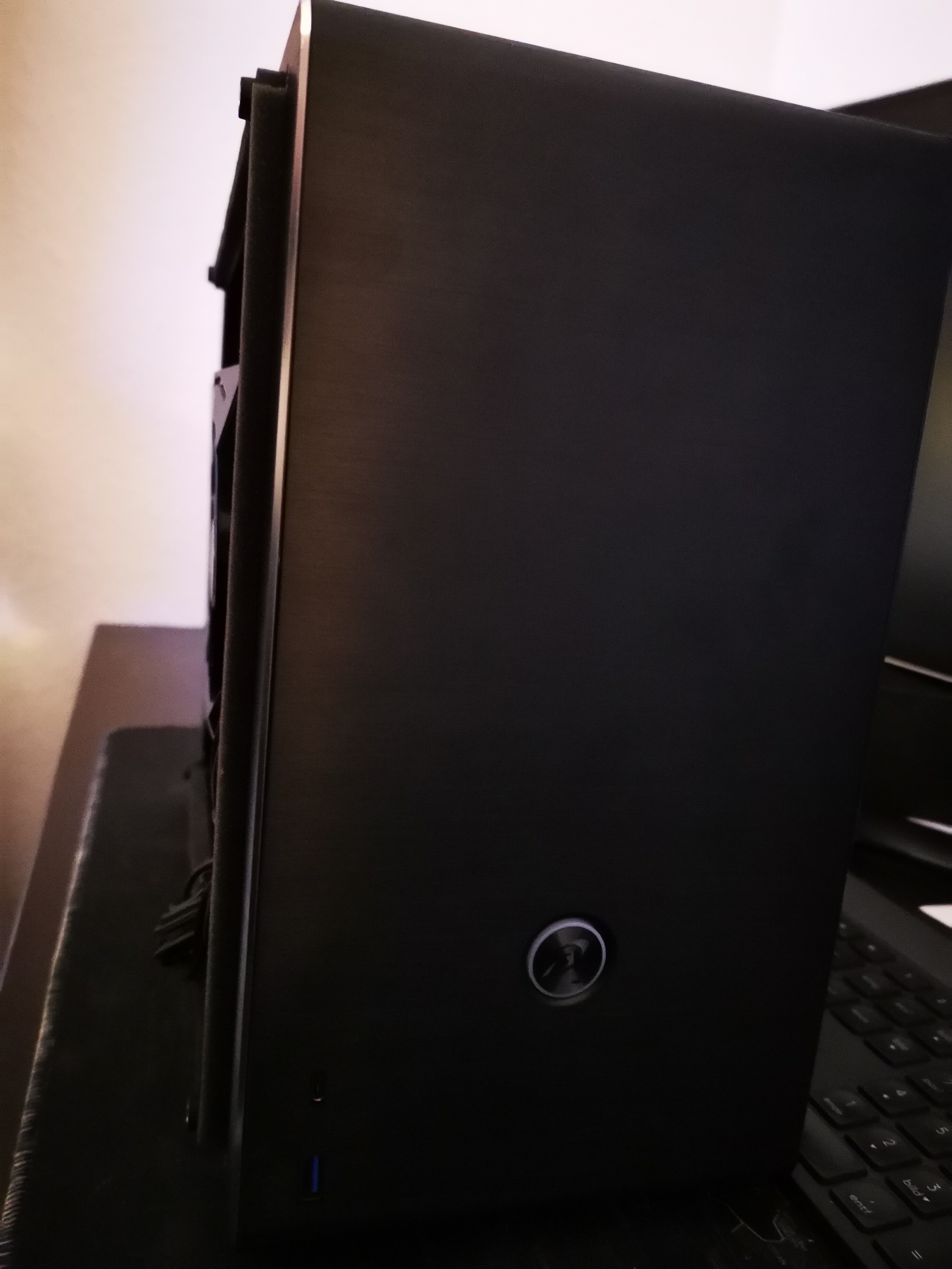

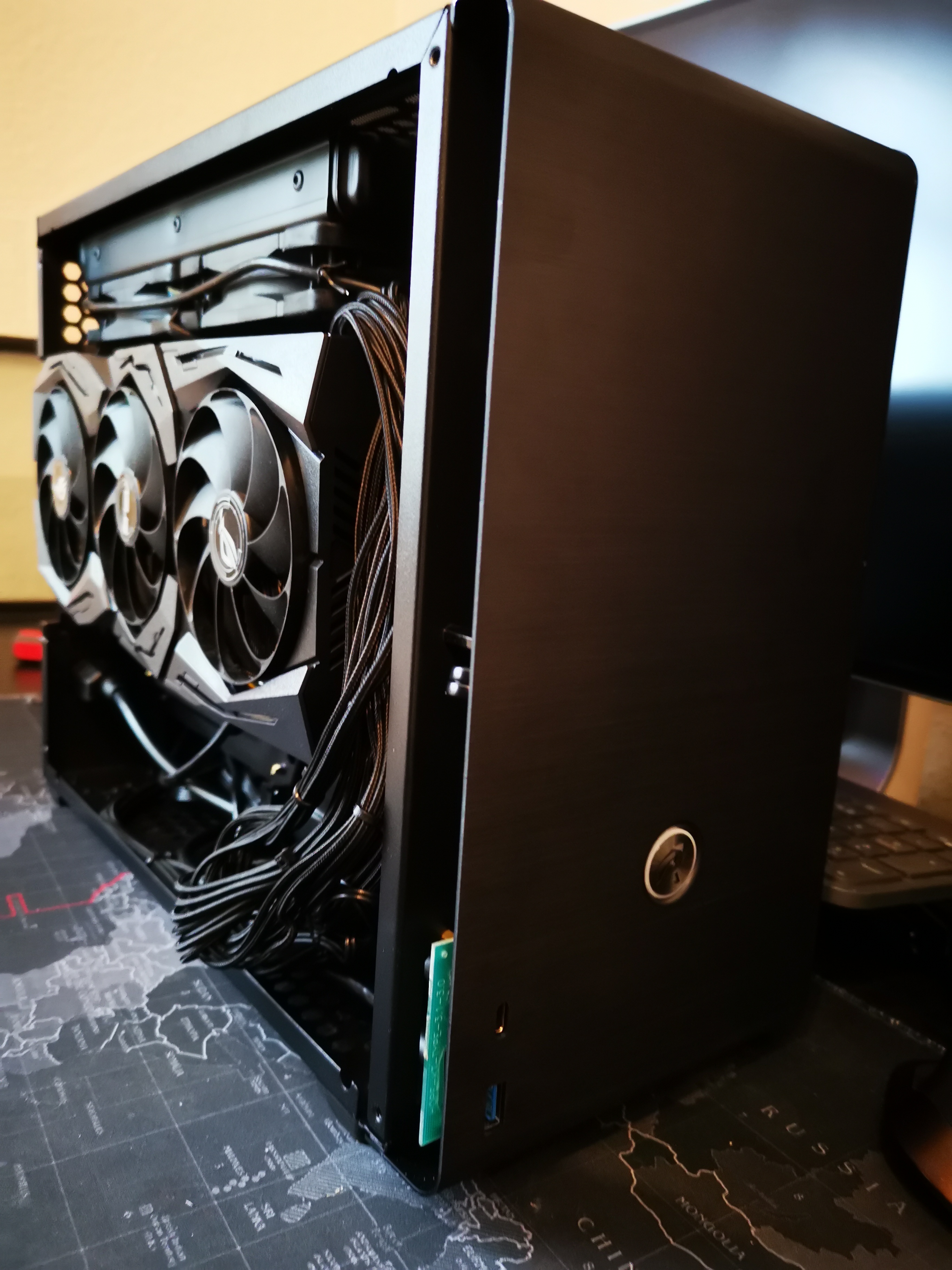

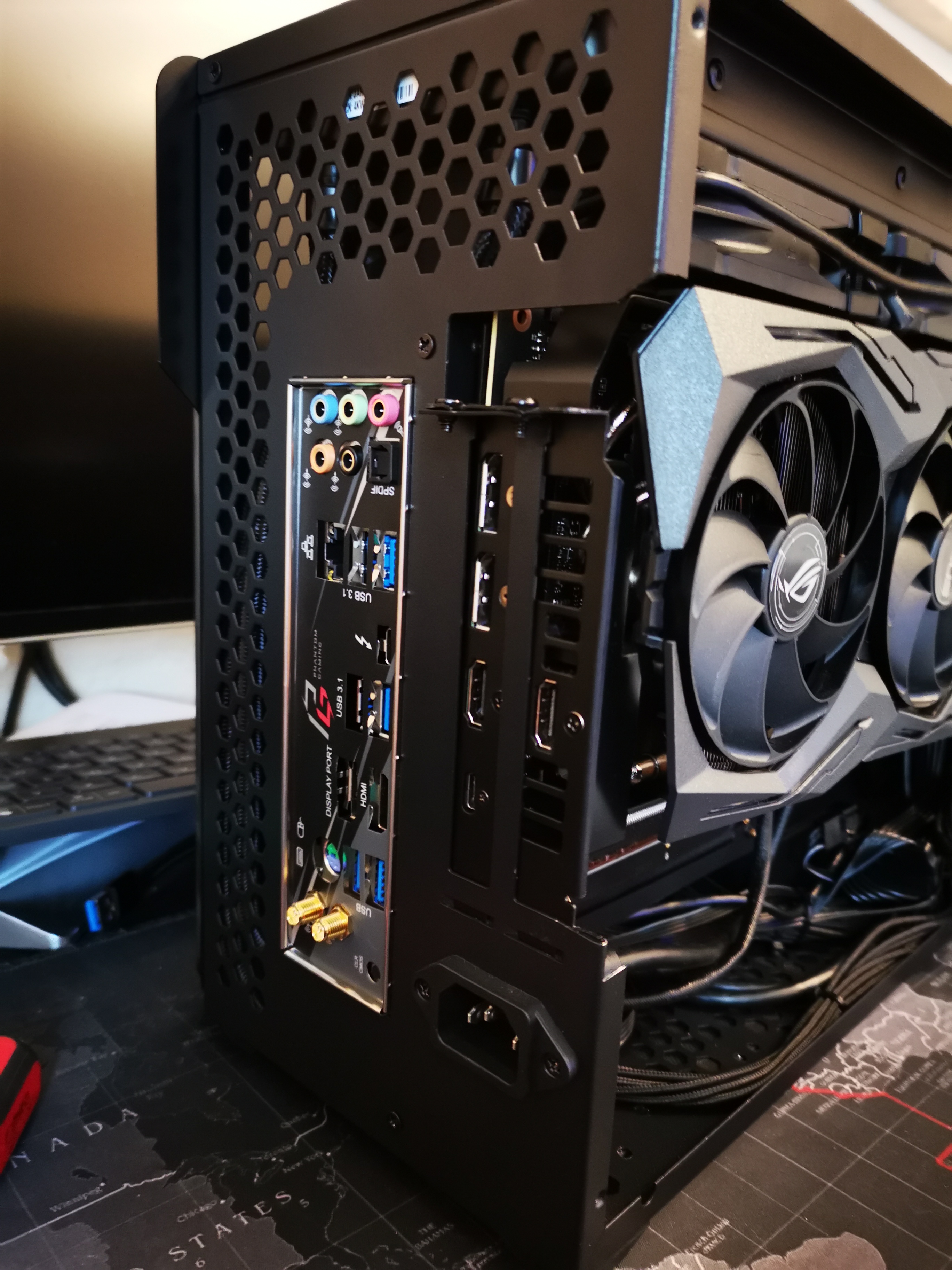

die Original Aluseitenteile von Caseking sind da.
die Teile sehen gut aus. schön verarbeitet. mir ist als erstes aufgefallen, dass die beschreibung bei Caseking falsch war. die Seitenteile werden nicht auf die abstandshalter montiert, sondern direkt am gehäuse festgeschraubt. passende schrauben liegen bei. man muss die gummiabdeckungen von den abstandshaltern abziehen, sie abschrauben und dann noch den dünnen rahmen, der mit vier schrauben befestigt ist, abnehmen. die neuen Seitenteile werden mit den mitgelieferten schrauben am gehäuse wieder festgeschraubt. dann sieht das Ophion gehäuse fast wie eine größere versiond des Dan A4 aus. das gehäuse ist jetzt auch noch etwa 25 mm schmaler und man kann es besser transportieren. apropos, wer hier könnte mir eine passende tasche empfehlen?
oh.... fast vergessen. die temps bei der GPU sind nach dem umbau um etwa 10 grad gefallen und die lüfter der GPU laufen nun nur noch mit 27% und nicht wie vorher mit 60%. woohoo
man könnte das gehäuse jetzt noch mit schalldemmmatten verkleiden. dann hört man von den lüftern kaum noch was.
beim verpacken der Seitenteile war der klebstoff, der die verpackung zusammenhält, wohl noch nicht trocken. ich durfte den kleber von den Seitenteilen abmachen. jetzt bin ich high.
