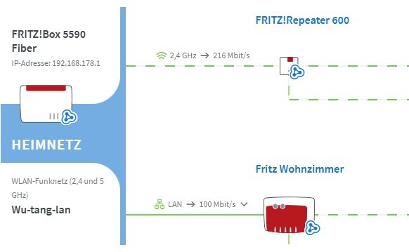

Mein "Verstärker" ist ebenfalls eine Fritz Box im Mesh Netzwerk
Hier ein Foto

Was ist denn der zweite Router und was der Repeater? Manche TP-Link spielen ungefragt DHCP und dann kommt was durcheinander.
Nein ich sehe die Kamera überhaupt nirgends, das ist ja was mich verwundert. Siehe Foto eins drüber, der Verstärker und Repeater sind beide von fritz.
