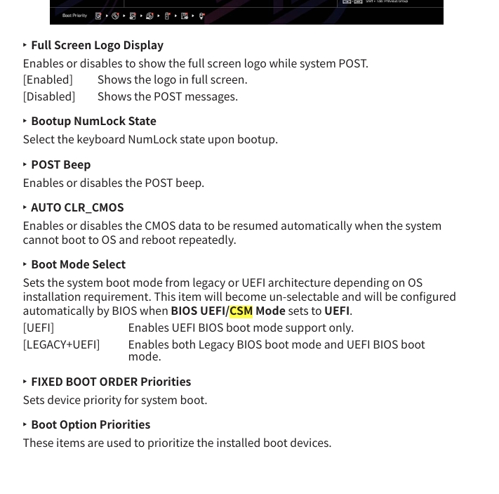

Resizable Bar funktioniert nur im Uefi Modus, du hast wahrscheinlich CSM aktiviert und solltest diese Einstellung ändern.
Tja, das habe ich gerade gesucht und gesucht - nicht gefunden. Muss nochmal schauen
im UEFI unter Advanced:
und unter Boot:

Danke habe es gefunden im BIOS und es ist auf Uefi.
So ist es dich richtig?
