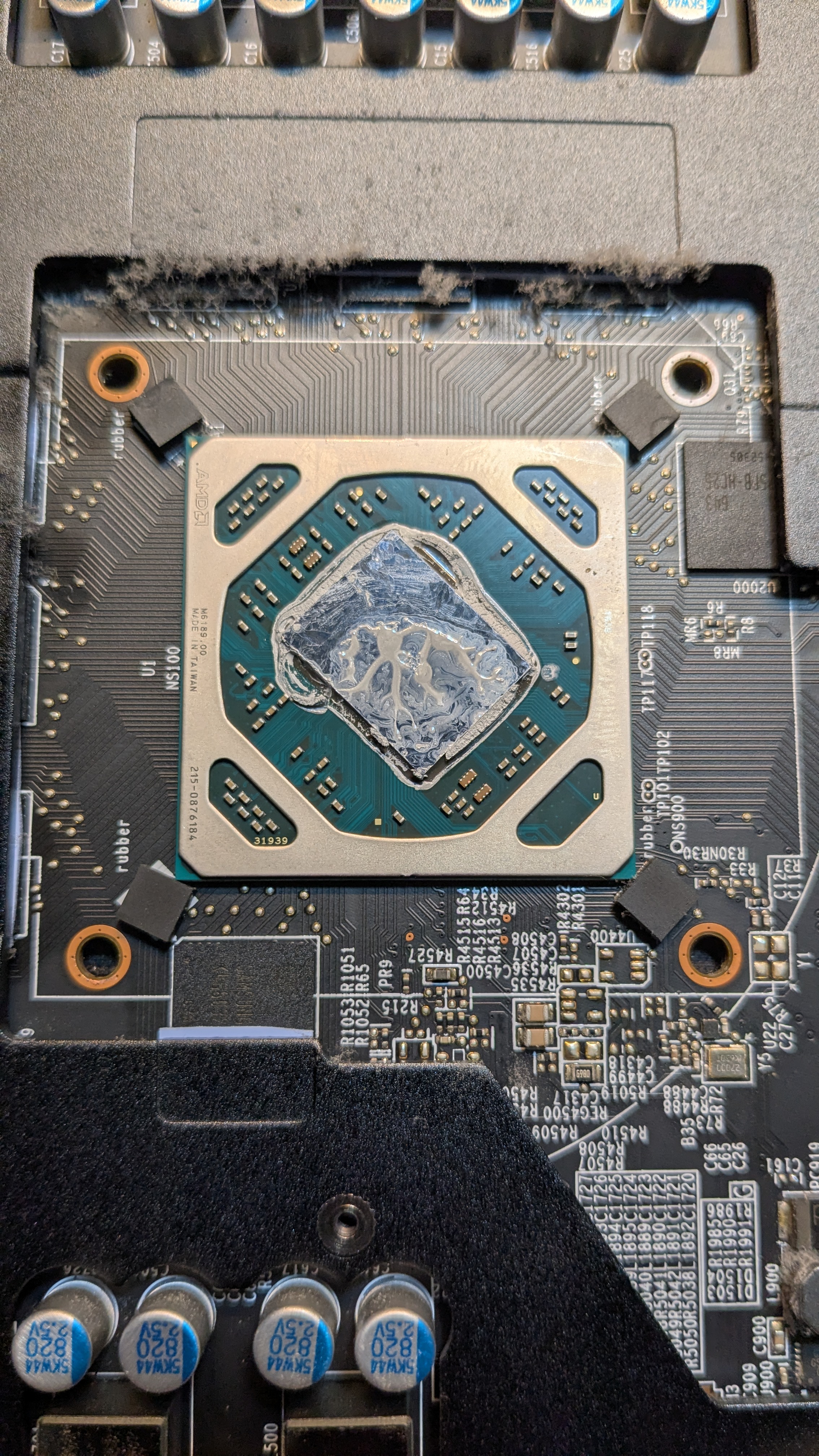

Ich habe tatsächlich mal die Wärmeleitpaste auf der GPU (und CPU) getauscht, ich denke das war auch nötig (Bild). Mein erster kurzer Versuch hat erstmal keinen Absturz mehr produziert.
Das heißt ich behalte es mal im Auge und sehe ob ich in der nächsten Zeit nochmal einen Absturz provozieren kann. Falls nicht hat mich die Aktion jetzt zum Glück erstmal nur 5€ und ne Stunde Zeit gekostet
