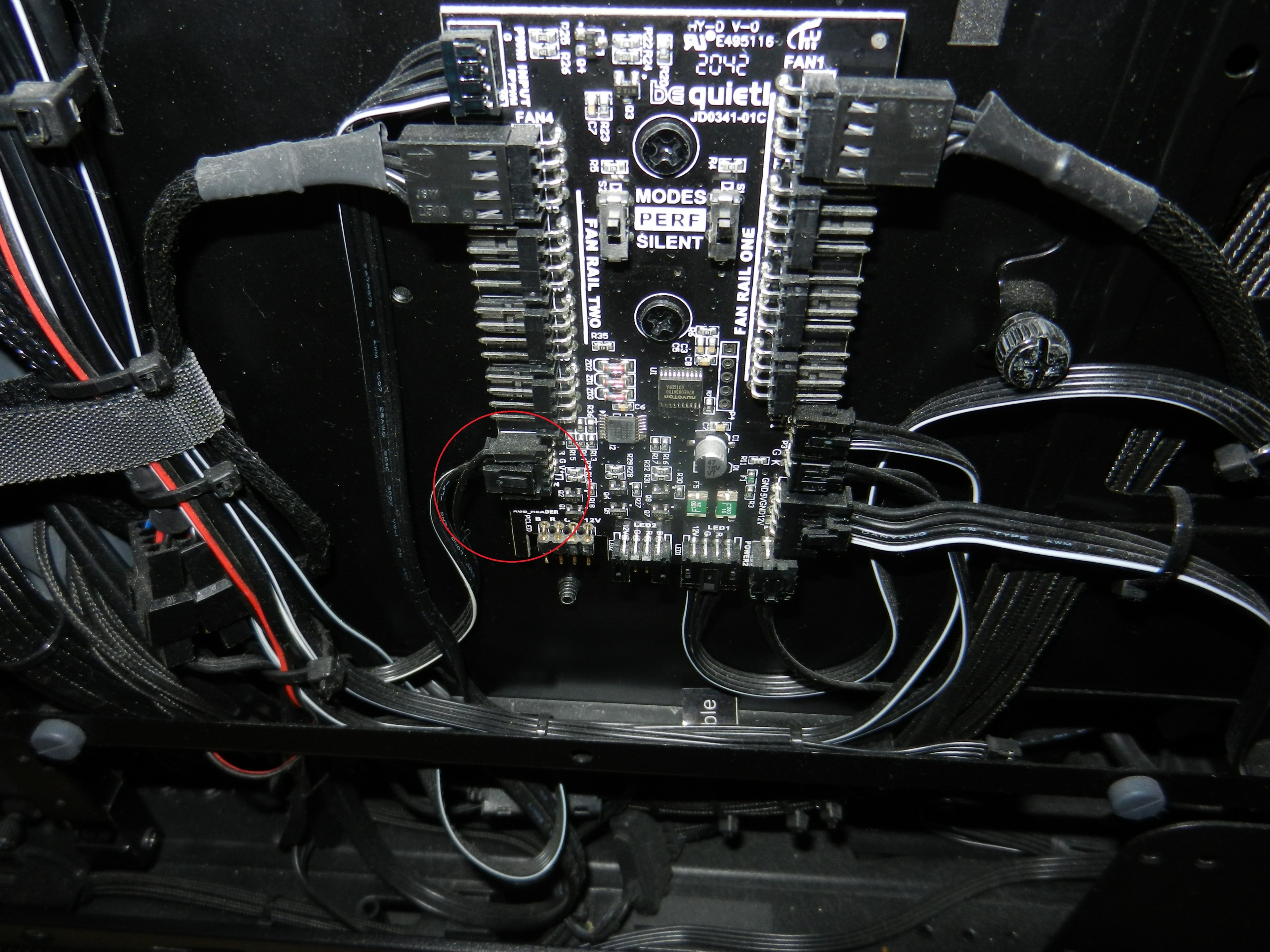

Am Wochende wollte ich endlich nach langer Zeit mein Mainboard Tray tauschen (hatte mir ein neues vor 2 Jahren besorgt).
Das Ganze ging auch soweit gut bis ich zur Steuerungsplatine für die Lüfter und RGB Beleuchtung kam.
Da ich auch mit Brille sehr schlecht sehen kann habe ich übersehen, dass das Verbindungskabel (mit einem Haken) an der
Platine eingerastet war und anstatt den Stecker zu ziehen hab ich dann mal schnell ein Kabel von den Dreien im Stecker abgerissen.
Mein erster Weg war (telefonisch und auch per Mail) Be Quiet anzusprechen, aber dort teilte man mir mit das man für die älteren
Gehäuse keine Ersatzteile mehr hat.
Auch im Internet ist kein solches Ersatzteil aufzutreiben und ich kann meine Gehäuse RGB nicht mehr über das Asus Mainboard
steuern.
Hat eventuell jemand ein solches Kabel bei sich herumliegen, es kann auch im Ernstfall die ganze Platine sein (komme leider noch nicht in den Verkaufsbereich hier im Forum)?
Welche anderen Möglichkeiten hätte ich die RGB wieder zu steuern (Be quiet hat ja den LED Leisten einen eigenen Stecker verpasst)?

Instandsetzen kommt nicht in Frage? Zeig mal bitte die Unterseite des Stecker sowie die Abrissstelle.
@dx1 Danke für den Vorschlag. :):):)
Habe ich versucht, leider erfolglos. :(
Ich habe den Molex Mini ("Kabelschuh") ausgehakt und rausgefummelt.
Anschliessend versuchte ich das Teil vorsichtig aufzubiegen was fürchterlich in die Hose ging.
Ok dann halt anlöten, aber das mochte das China Teil auch nicht und das Kabel wurde zwecks abisolieren
auch immer kürzer.
Ich habe sogar versucht bei einer zweiten defekten Frontpaneleinheit ein passendes Kabel mit dem passenden
Molex zu finden (aus dem Stecker gezogen und versucht in den defekten einzuschieben), aber da passte nicht eines von (alle unterschiedlich).
Be quiet hatte mir von Reparaturversuchen abgeraten da es nichts passendes geben würde.
Ich höre ja mittlerweile nicht mehr auf alles was man mir da vorschlägt, nach 3 detonierten Dark Power 13,
einem brummenden Dark Power 13 (selber leise bekommen obwohl nicht möglich) und einem Dark Base 901
in das keine Asus Boards passen wenn sie eine Backplate haben und die Lüftersteuerung immer noch nicht funktioniert (steht bis heute in der Abstellkammer) sucht man selbst nach Lösungen. :grr:
So ich bin nochmal in mich gegangen und habe den leicht zersemmelten "Kabelschuh" rausgeholt.
Nach mehreren Versuchen hab ich es geschafft ein kleines Verlängerungskabel (habe ich aus der defekten
Frontpaneleinheit rausgeholt) anzulöten und mit dem RGB Verbindungskabel ebenfalls zu verlöten.
Den "Kabelschuh" hab ich dann mit Uhrmacher Werkzeug so halbwegs wieder zurechtgebogen und in
den Molex wieder eingestecken können.
Das ganze habe ich dann an die PCB Platine gesteckt und nach dem Einschalten auf den grossen Knall
oder wenigstens eine Stichflamme gewartet, aber alles ist gut gegangen und die Beleuchtung lässt sich wieder
steuern.
