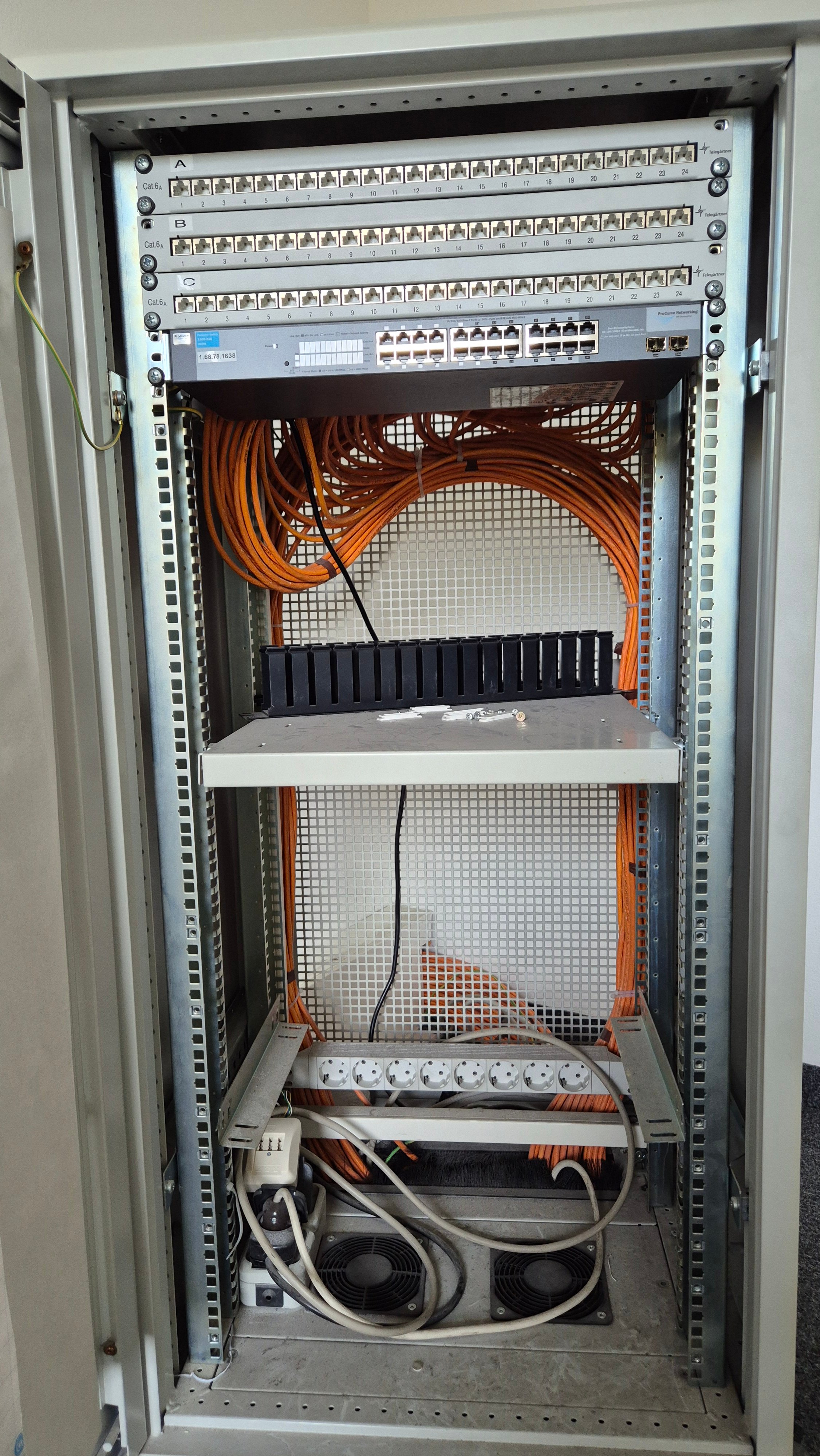

Da wir mit unserem Architekturbüro in ein größeres Büro umziehen, habe ich nun die Aufgabe bekommen mich um den Internetanschluss etc. zu kümmern. Aktuell sind wir noch 3 Mitarbeiter aber im neuen Büro gibt es dann Arbeitsplätze für bis zu 10 Mitarbeiter.
Ein paar Infos zum neuen Büro:
  • 200qm, 7 Zimmer
  • Glasfaseranschluss bis zu 1000 Mbit vorhanden (aus Kostengründen würden wir 500Mbit nehmen)
  • Kabelkanäle mit LAN-Verkabelung vorhanden
  • Ein älterer Serverschrank ist dort bereits vorhanden und könnte genutzt werden (s. Anhang)

Unifi UDM SE
Einen weiterer Unifi Switch, wenn die Ports nicht ausreichen
Eine Unifi Indoor Kamera für die Tür
Ausreichend Unifi Accesspoints

Statt einer Fritz!Box würde ich ehr auf so was wie diesen Router setzen:
https://geizhals.de/tp-link-omada-er7412-m2-a3275399.html
Entsprechendes Glasfasermodem (ONT) vom Provider, für WLAN entsprechende Access Points, fertig...

Router: https://geizhals.de/tp-link-omada-er7412-m2-a3275399.html (2,5GBit/s)
Switch: https://geizhals.de/tp-link-sg3218xp-m2-rackmount-2-5g-managed-switch-sg3218xp-m2-a3089396.html (2,5GBit/s)
Access Point: https://geizhals.de/tp-link-omada-eap683-ur-a3201514.html (2,5GBit/s)
Oder halt so ähnlich.

Würde es eher anders machen, also erstmal mit dem ONT des Anbieter und einer gebrauchten FRITZ!Box 7520 anfangen. Falls Ihr die FRITZ!Box 5590 Fiber übernehmen könnt, dann aber nicht das interne Glasfaser-Modem sondern auch hier WAN, also im Anbieter-Profil für M-net schauen, ob Du WAN auswählen kannst. Wenn nicht, dann „fritz.box → Internet → Zugangsdaten → Anderer Internetanbieter → Internetzugang über ,WAN‘“. So bleiben Dir in Zukunft alle Freiheiten, ohne Dich groß mit M-net rumschlagen zu müssen.
… weil Du zehn Mitarbeiter haben wirst, die primär verkabeln, also irgendeinen Switch, aber konfigurierbar für womöglich irgendwann Gäste-WLAN (VLAN) und Port-basierte Zugangskontrolle (802.1X), auch hier gebraucht z. B. den D-Link DGS-1210-20, -24 oder -16. Und dann schaust Du, wie die Leute das Intranet bzw. Internet nutzen, also
  1. ob sie keine Lust auf LAN-Kabel (vielleicht über LAN-Adapter) anstecken haben. Dann brauchst Du mehr WLAN.
  2. vielleicht braucht Ihr ein schnelleres Heimnetz, dann brauchst mehr Switch, also einen mit Multi-Gigabit.
  3. vielleicht braucht Ihr Gast-WLAN und/oder Port-basierte Zugangskontrolle, damit ein Besucher sich nicht einfach so auf Euer Netz einstecken kann. Dann kannst Du schon mal mit dem D-Link spielen, ob Du das hinbekommst … wir helfen gerne, aber vielleicht merkst Du dann selbst, dass ein ITK-Systemhaus angesagt ist.
Auf jeden Fall hättest Du so im schlimmsten Fall keine 100 € „in den Sand gesetzt“ und trotzdem für den Anfang schon mal funktionierendes Intranet und Internet.
