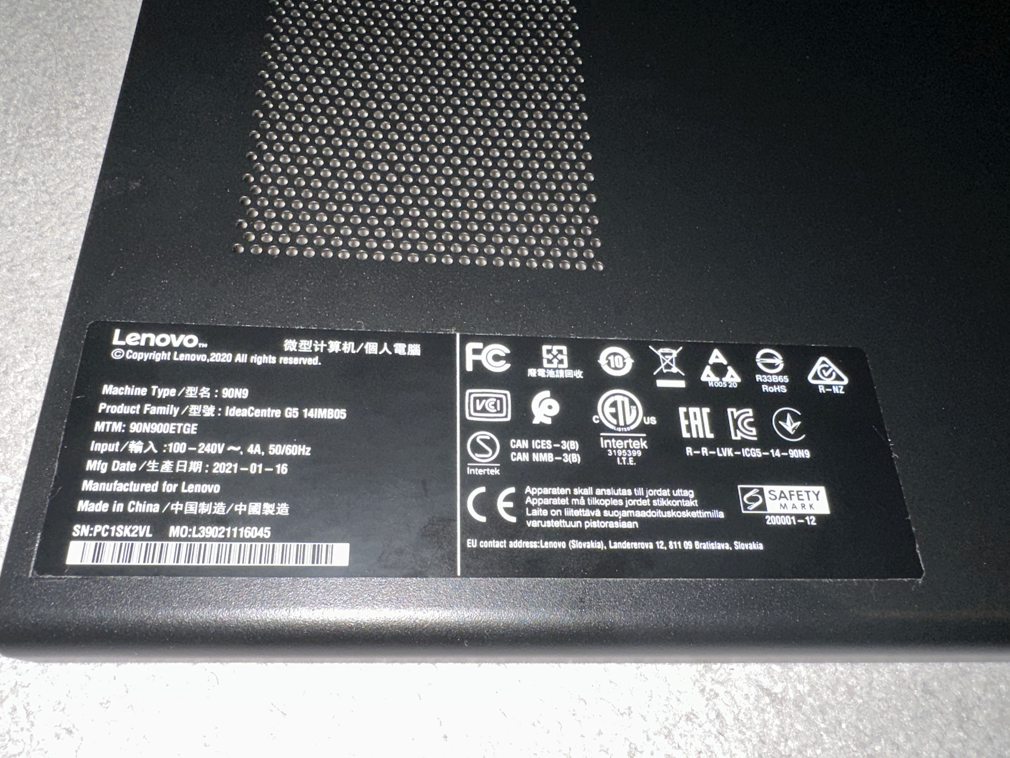

Ich habe Bild vom der Seite gemacht samt Modellbezeichnung ggf. hilft euch das für näheres.
Ich weiß nicht genau, ob mein Post richtig verstanden wurde - die damals (auch) verbaute RTX 2060 hat eine TDP von nochmal 30 - 55 Watt mehr (im Vergleich zu den 130 Watt der RTX 3050). Wenn dort dasselbe Netzteil verbaut wurde (was wahrscheinlich sein sollte), dann ist da mehr Reserve als genug da. Nicht nur nach den Angaben auf dem Netzteil (welches - wie beschrieben - ausreichend sein sollte, wenn (wie vermutet) der PEG-Stecker auf eigener Schiene läuft)...

martin4515 schrieb:
Mir geht es darum möglichst eine starke GPU reinzusetzen die mit dem Netzteil möglich wären.
Die stärkste GPU, die ich dem Netzteil zumuten würde (und auch nur 1x 8pin hat), wäre ein RX 6600

martin4515 schrieb:
Kann ich da ohne Probleme ein normal großes Netzteil reinpacken?
liest du was du da zitierst? nein. das vorhandene ist ein 12VO-NT, selbst wenn du da irgendein normales NT mechanisch eingebaut kriegst kannst du es nicht ans MB anschließen.
