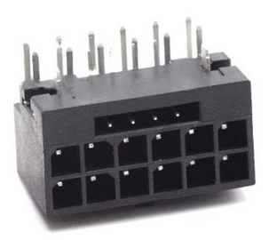

Ich kann es nur nochmal wiederholen ein Mini-Fit Verbinder, kann mehr Strom übertragen als ein Micro-Fit...
Und wieder:
Du gehst nach Maximal-Angabe laut Hersteller-Datenblatt.
Das sind Laborwerte und ignoriert alle Faktoren wie Querschnitte, Kabellänge, Terminals etc. und bezieht sich auf alle Anwendungsbereiche in denen diese Sockets eingesetzt werden. Nicht nur den PC-Sektor wo primär fast nur mit 12V gearbeitet wird, sondern auch Medizintechnik, Solarzellen, Auomotive-Sektor und Unzähliges mehr.
Du kannst ja mal die besagten maximalen 20,5A auf einem 8Pin-Socket anlegen und schauen was passiert.
Lt. deinem Datenblatt ist das für den Mini-Fit ja kein Problem.
Und lt. Molex packt das der Connector ja... blöd nur, dass 20,5A*12V dann am Ende 246W wären.
Auf einem Connector, der lt. PCI-SIG nur bis 150W freigegeben ist. Da wird's dann lustig warm hinter dem Stecker.
PCI-SIG warnt ausdrücklich davor, einen 12VHPWR an nur 2x 8Pin anzuhängen...
Woran könnte das liegen?!
Im PC-Segment reden wir nicht von dem, was dir das Datenblatt von Molex/Mouser vorgaukelt, aber das ist wohl noch nicht ganz durchgedrungen. Du schaust dir die ganze Zeit die falschen Sockets an...
Das was du hier raussuchst, (ich wiederhole mich) ist Quatsch:
Erkläre mir bitte, wie ein einzelner 12VHPWR-Connector bei MAX 10,5A (lt. deines Screeners) 600W liefern kann? In meiner Welt sind 10,5A*12V = 126W... etwas wenig für einen 600W-Anschluss, oder?
Der 12VHPWR-Connector ist für 55A freigegeben.
55A*12V = 660W Peak...(Dauerlast)
Irgendwas geht hier mit deinem Datenblatt nicht ganz auf, oder?
und kannst gerne die Preise bei Mouser oder dem Händler deiner Wahl vergleichen, Mini-Fit ist wesentlich günstiger und seit Jahren von allen Herstellern erhältlich.
Brauche ich nicht, denn ich habe die EK-Preise halbwegs genau im Kopf.
Meines Wissens bekommst du bei Mouser auch keinen 12VHPWR-Connector wie nVidia ihn verbaut.
Einen Link würde ich gerne sehen... es würde mich stark wundern.
Wenn ich dir jetzt auf deiner Graka mit 3x8Pin alle Anschlüsse neu auflöten müsste, kosten mich die Plugs ca. 1,30€ pro Stück... 3 davon also 3,90€. Das hängt natürlich primär von der Abnahmemenge ab... zwischen 1,10€ (>10.000 Stk) bis hin zu 1,90€ ist alles möglich. Bei mir sind's halt aktuell 1,30€.
Für den hier zahle ich um die 0,50€... ^^
Wie ich sagte: Etwa 40% dessen, was die normalen 8Pin-Sockets kosten.
Und jetzt skaliere das in die Hunderttausende allein seit RTX4000-Release...
Vor allem auch für alle zukünftigen Karten. Also in die Millionen.
Dir ist schon klar, dass diese Angabe pro stromführenden Kabel/Pin gilt oder? Scheinbar nicht!
Die PCI SIG schreibt eine Strombelastbarkeit der Pins (ausgenommen der Seitenbandkontakte) von 9,2 A pro Pin/Position mit einem Grenzwert von 30 °C T-Anstieg über die Umgebungstemperatur bei + 12 VDC mit allen zwölf Kontakten unter Spannung vor. Das ergibt für die 12-Volt-Stromschiene 55,2 Ampere in eine Richtung, also sogar 662.4 Watt. Natürlich werden hier in der Summe von etwas über 11 Prozent noch Toleranzen und Sicherheitsabschläge berücksichtigt, so dass am Ende immerhin noch 600 Watt sicher garantiert werden können
https://www.igorslab.de/bis-zu-600-...vidias-rtx-3090-ti-macht-den-anfang-exklusiv/
Der Micro-Fit Stecker ist damit praktisch ausgereizt, ein vergleichbarer Mini-Fit nicht mal zur Hälfte, das Ergebnis dieser Größenoptimierung kennen wir.

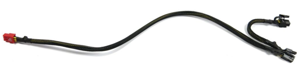

Es ist ein billigsdorfer Kabel aber innerhalb aller Specs. Probleme kämen erst bei DaisyChaining. Sonst nicht.
Das gezeigte Kabel wird logischerweise nicht funktionieren, wenn es 2x 8Pin in nur 3 Leitungen terminiert. Anschließen kannst du es; aber es kommt halt nie die Leistung raus, die eigtl. rauskommen sollte.
(zumindest nicht bei NT-seitigen 20A)

Im PC-Sektor wird Mini-Fit Plus HCS 4,2 für 6Pin und 8Pin verwendet.
Da ist bei 13A Ende der Fahnenstange... nicht bei 20,5A, wie du immer behauptest.
Deine Datenblätter passen nicht... weder für Micro- noch für Mini-Fit. Damit gehen dann auch all deine Rechnungen nicht auf.
99% aller NT's am Markt nutzen halt auch nur 0,75mm² und auch da ist bei 13A Schluss (nach VDE0100).
12V*13A = 156W... Freigabe ist bis 150W; also alles im Rahmen.
Mit 1,5mm² könnte die Leitung auch spielend 20,5A ab (12V*20,5A=246W)
... aber der verdammte Stecker könnte es halt nicht!
Der 8Pin-Stecker ist es seit seiner Einführung mit PCI-Express 2.0 im Jahre 2007 auch schon immer gewesen... und jetzt? Hat das jemals irgendwen interessiert? Nein. Irgendwann kam halt 8+6Pin oder 2x 8Pin oder auch 3x8Pin. Juckt das irgendwen?
Jetzt gibt es 16 Jahre später halt mal einen neuen Stecker... furchtbar.

Und du siehst auch hier nur 0,75mm-Leitungen.

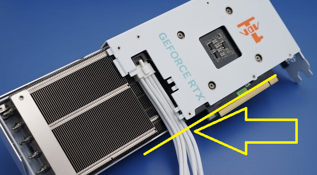

Artikel-Update: Via Pressemitteilung kündigt Inno3D die Grafikkarten mit verstecktem Stromanschluss nun offiziell an. Geplant sind GeForce RTX 4070, GeForce RTX 4060 Ti und GeForce RTX 4060 der Serie Twin X2/OC White Edition, bei denen der Stromanschluss auf der Rückseite versteckt ist. Nähere Details oder Preisangaben stehen noch aus.
[Bilder: Zum Betrachten bitte den Artikel aufrufen.]
Was mich bei der Lösung hier skeptisch macht, wie ich das Kabel wieder abbekomme. In all den Jahren Selbstbauerfahrung haben sich Stromstecker leider oft als sehr widerspenstig erwiesen und man muss da manchmal ordentlich rumporkeln, um sie wieder rauszubekommen. Bei außenliegenden Steckern kann ich von oben und unten anfassen und Kraft ausüben, aber auf dem Bild sieht das Finger brechen aus.
Reaktionen: _roman_, MichaG, Qyxes und 2 andere
warum macht man da auf die Einsparung kein Deckel drauf? mit nem kleinen Clip/Mechanismus und fertig. Das sieht doch so auch noch reichlich bescheiden aus...
also wieder nicht zu Ende gedacht, wenn auch gut gemeint.

Der Gag der Woche ;) Kabel zwischen Pcie Anschluss und Karte "einklemmen". Da hat der Bierhardwarestammtisch wieder zugeschlagen...
Reaktionen: _roman_ und Qyxes

Sowas blödsinniges. Solche Kabel sind sehr steif, diese nach dem Einbau bzw. vor dem Ausbau ein- bzw. abstecken zu können, ist Gold wert.
Wenn man das hier richtig machen will, dann packt man den Stecker nicht wie bei den normalen Karten, und auch nicht so, sondern wie gehabt, aber am (man schaut auf den PC drauf) rechten Rand, mit dem Kabel nach hinten zeigend. So hat man von der Seite Zugriff auf das Kabel und kann es an- und abstecken.
Diese Variante hier ist Murks. Sorgt für zusätzliches Gefahrenpotenzial und Last beim Installieren der Karte und beim Deinstallieren.
Die Lösung von Inno3D ist eigentlich nur bei Riser gut verwendbar - bei flach über das Board muss man abseits der Platzproblematik auch noch auf die Bauteile auf dem Board selbst aufpassen...
Das eigentliche Problem des Steckers wird damit nicht behoben, im Zweifel kommt man jetzt noch schlechter ran. Zusätzlich liegt das Kabel komplett in der Abwärme, auch nicht wirklich prickelnd.
