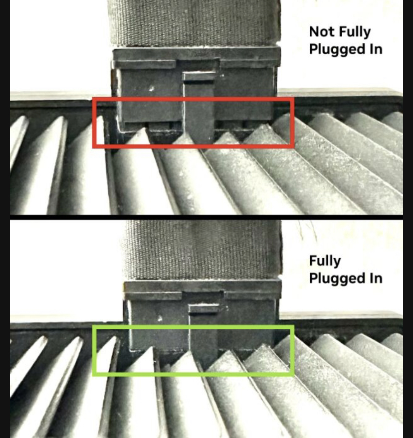

das problem lag wohl nicht am adapter, sondern dass die mehrzahl der user, den 12VHPWR stecker, nicht vollständig in die buchse (der gpu) gesteckt haben. der Stecker ist schwergängig und es wird empfohlen, diesen mit nicht leitfähigen fett "einzucremen".
zumindest sagt das ein corsair netzteil Spezialist, der Fotos usw. von Usern ausgewertet hat und so auch das problem verifizieren konnte.

Also mit dem O11 Dynamic und der MSI Ventus komme ich gerade noch hin das Gehäuse zumachen zu können! Der Stecker ist dann aber sicher drinnen, was ja die Ursache für das verschmoren war.

nVidia hat meines Wissens nach, als Ursache festgestellt, dass die Probleme davon kommen, dass die Stecker nicht vollständig drinnen waren.
Wenn dein Stecker ordentlich einrastet und du nur das Kabel biegst und nicht dabei den ganzen Stecker mitziehst so sollte ja ein gebogenes Kabel kein Thema sein, sonst würde jeder Schaltschrank brennen.
