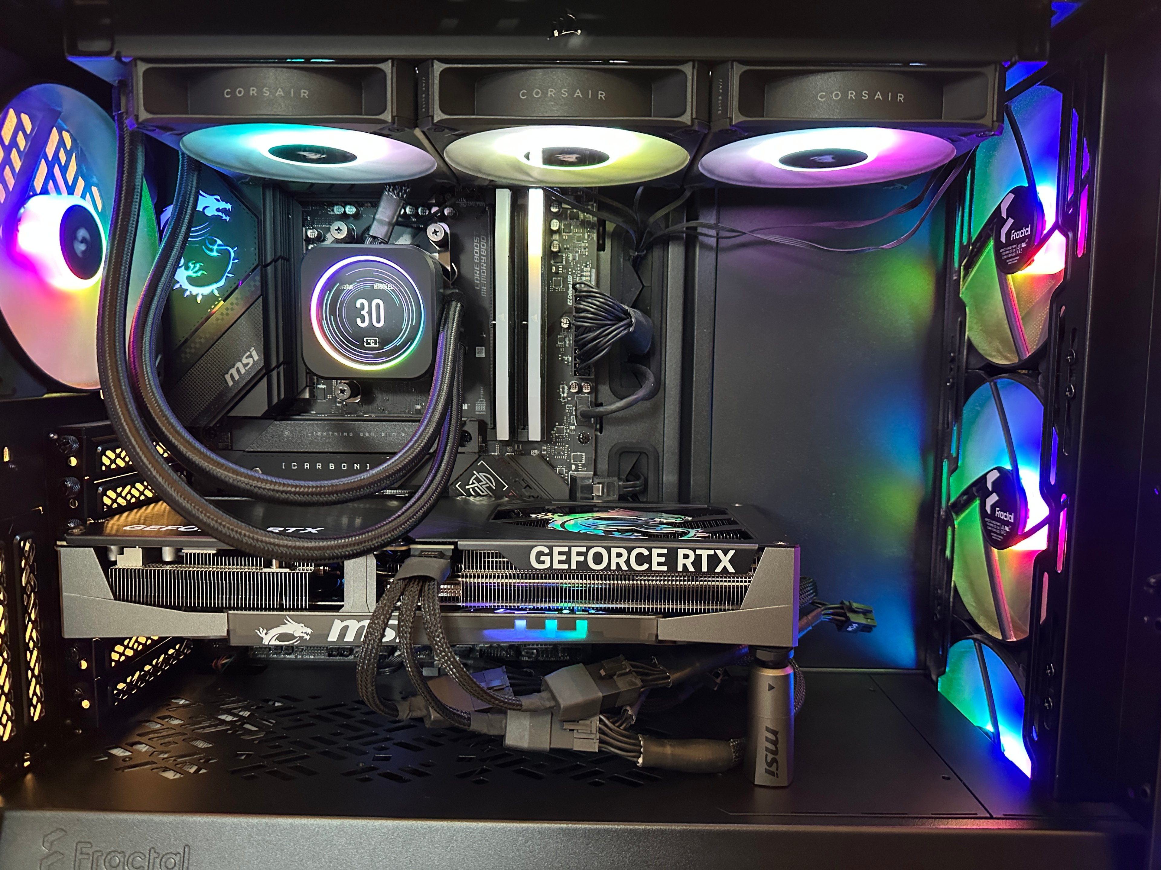

Habe jetzt alle 3 Kabel durchs Löchle im Tray gedrückt und mal ein paar proberunden gezockt. Scheint zu wirken.
Danke nochmal!

Jupp scheint stabil zu rennen und die Kabel werden nicht warm. Wunnerbar, Kinners! :)
