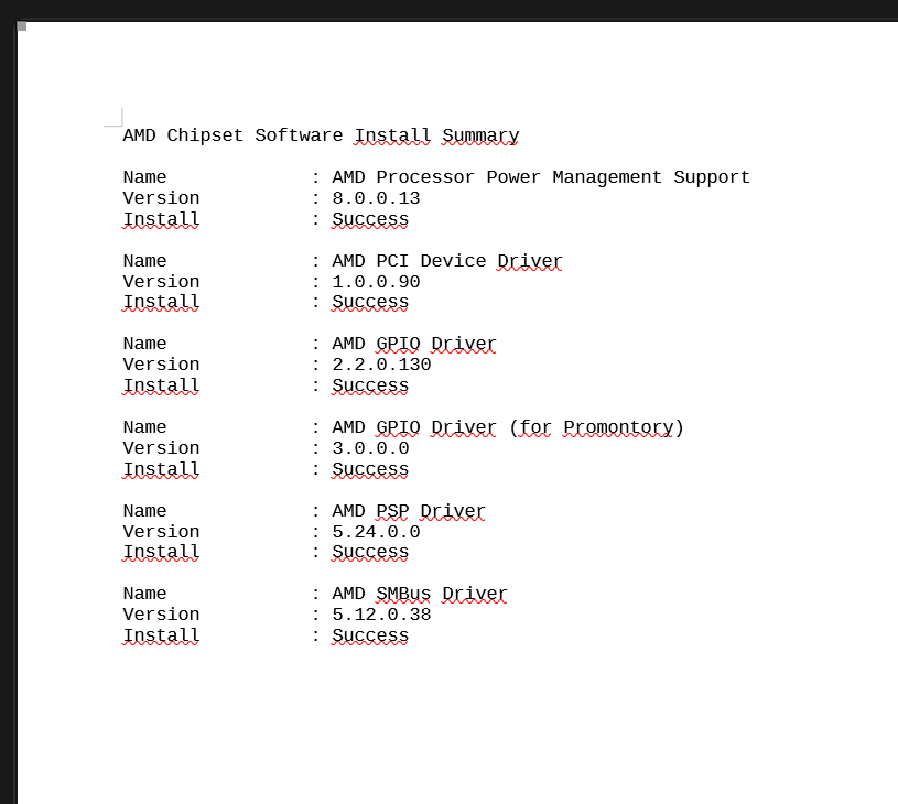

Feierstorm schrieb:
die hat es wieder installiert ohne hinweis.
Na ja dann haben die den Hinweis entfernt aber jetzt sollte der der drauf sein.
Das kann man prüfen:
Hier der Pfad wo man das findet:
So sollte das aussehen:
ich kann das nur mit editor öffnen und da steht chipset software install summary aber sonst sehe ich da nix. also sieht nicht so aus wie bei dir. klicke ich aber den chipsatz installer an und haver mit der maus über einen der zu installierenden chipsätze steht dort ist aktuell und ich kann es erneut installieren. ich denke also die sind drauf.

den welchen du mir geschickt hast habe ich drauf aber in den logs bei summary steht halt nix drinn wie bei dir
