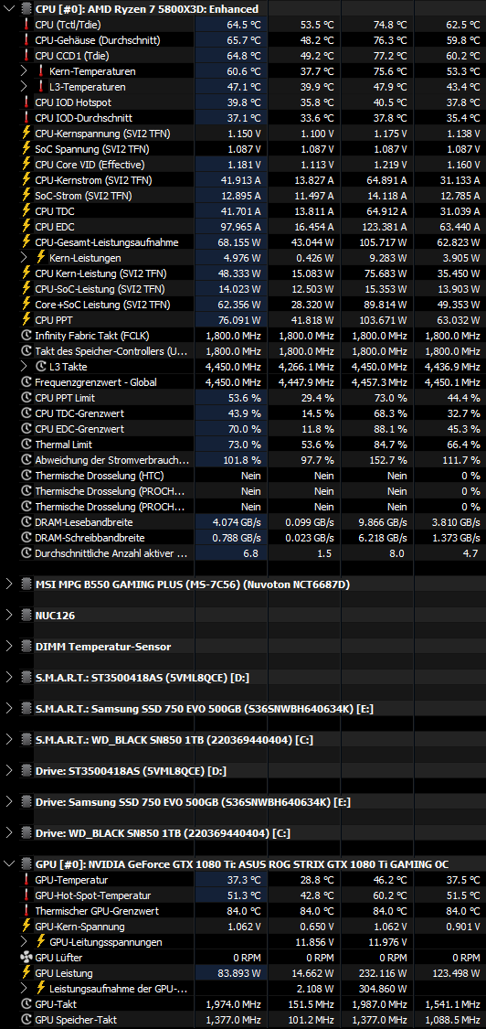

Das sind meine im idle mit 360er radi und 5800x3d und -30 im curve optimizer. Gpu ist normal luftgekühlt
Reaktionen: Heizungauf5

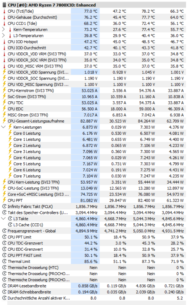

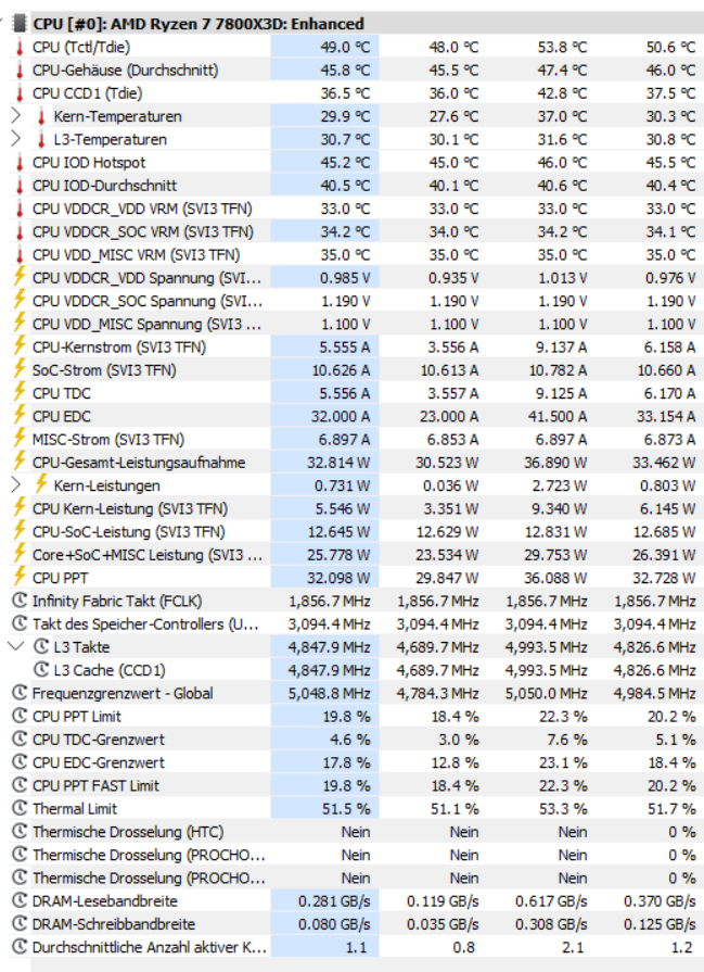

@Heizungauf5 wenn's dich interessiert kann ich heute Abend Mal Idle Werte von meinem 7800X3D Posten.
Hab die CPU unter nem großen Dual-Tower-Kühler (Phantom Spirit).

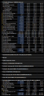

Hallo zusammen,
ich habe mich jetzt mit dem Curve Optimizer auseinander gesetzt.
Hier sind die Ergebnisse.
Mein System läuft wie mehrmals hier genannt mit -30 (meiner Meinung nach) besser. Der Unterschied ist nicht groß aber man sieht was
3d-Mark
Danke <3
