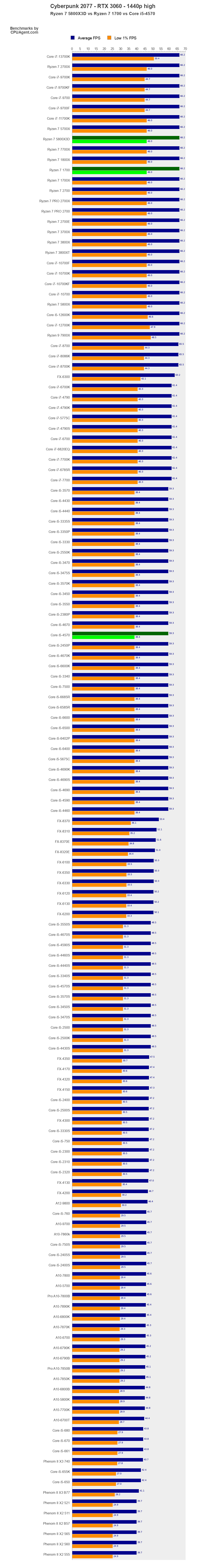

Exakt darum geht es: Realworld Zahlen, also eben keine Vergleiche mit 4090 und absurd niedrigen Auflösungen, nur um verkaufsfördernd synthetische große Unterschiede zwischen den Testobjekten zu erzeugen.
Hier mal ein Vergleich aller CPUs mit einer RTX 3060 in WQHD:
(man sieht sehr wohl Unterschiede, aber erst richtig alte CPUs fallen deutlich ab).

Hast du dir die Grafiken überhaupt angeschaut? Bei drei Viertel der Spiele liegen die FPS innerhalb der Messgenauigkeit.Averomoe schrieb:"Ist genauso gut"
Hast du dir auch nur 2 Sek lang die Vergleichsgrafik angeschaut? Troll doch bitte woanders.
Natürlich ist rein theoretisch die 5800X3D die bessere CPU. Aber in der Praxis, wie du selbst auch erkennst, sind die CPUs eben annähernd gleich.Neodar schrieb:Der 5800X3D ist in allen Belangen die bessere CPU.
