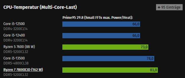

noch mal neu machen und besser Vereiteln ^^zambolic schrieb:die Verteilung sieht schon ok aus, der Kühler ist laut tests nicht besser als ein boxed kühler.
vielleicht den 7800x3d auf 65w limitieren wenn es ums zocken geht.

Bringt hier halt nichts. Das Ding ist im "Idle" schon an der Kapazitätsgrenze, weil es eingekesselt ist. Von unten drücken die 30-40 Watt "Idle-/Teillast" der CPU. Von oben mindestens, wenn das System läuft, die 10-30 Watt "Idle-/Teillast" der GPU des "Hauptsystems". Von vorne kommt dann noch die Backplate der Intel-GPU (die Karte selbst hat ja auch schon 60 Grad, weil eigentlich nicht ideal mit den Lüftern) und seitlich kommt quasi auch kaum was Luft dran...zambolic schrieb:vielleicht den 7800x3d auf 65w limitieren wenn es ums zocken geht.
Und vor allem kommt die Luft da ja auch nicht wirklich weg.
Grundsätzlich geht das mit dem Kühler und einem 7800X3D sicher. Hatte auch schon einen L9a auf dem 5800X3D und das hat wunderbar im Gaming-Betrieb gelangt... In der Regel auch Sub 80 (außer es war jetzt heißer Sommertag)...
Aber dann muss halt auch Luft hinkommen.
