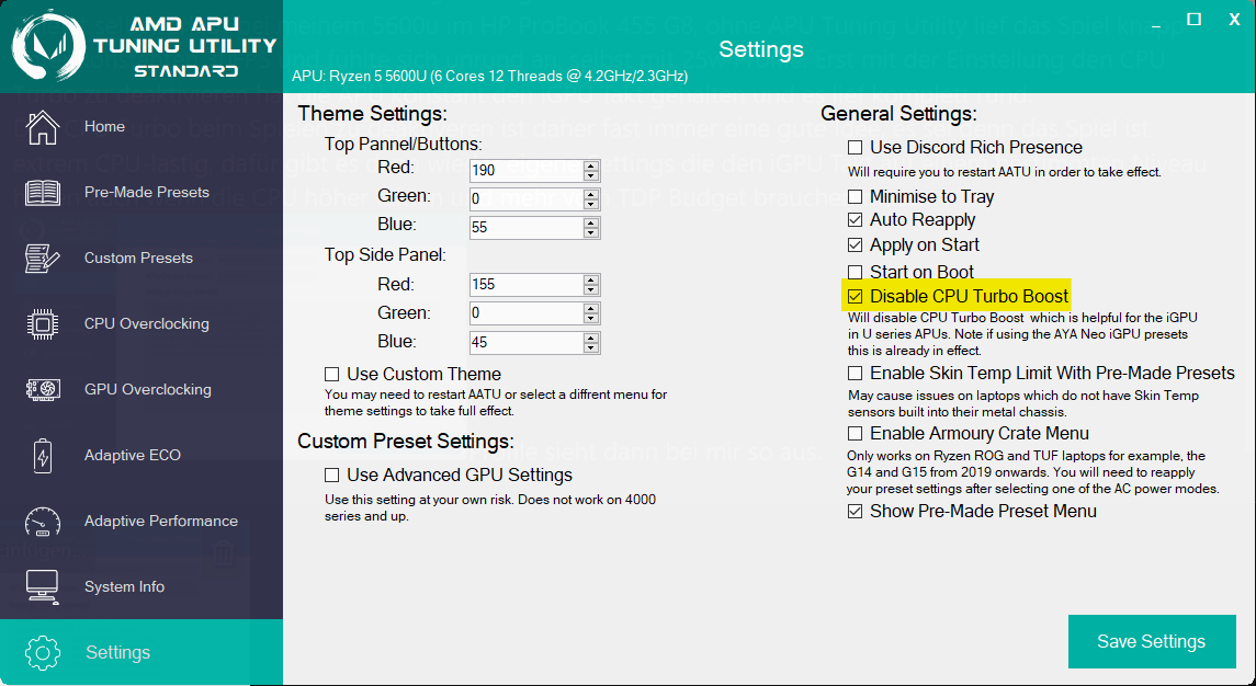

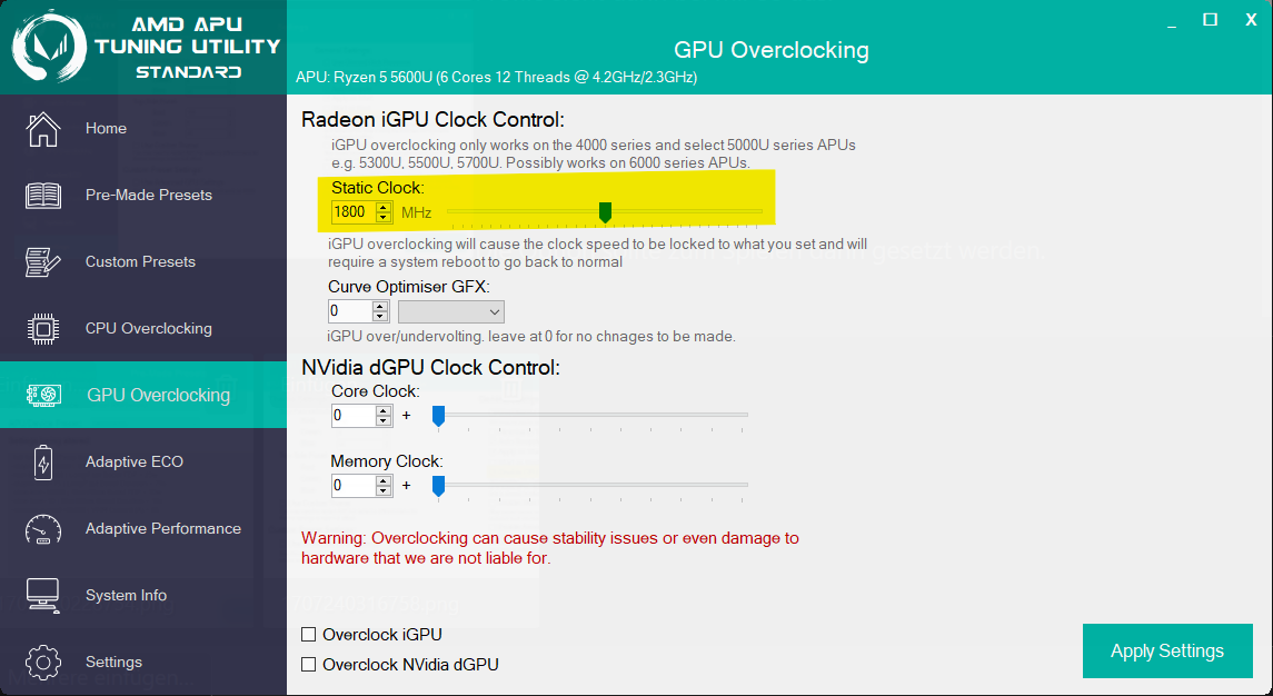

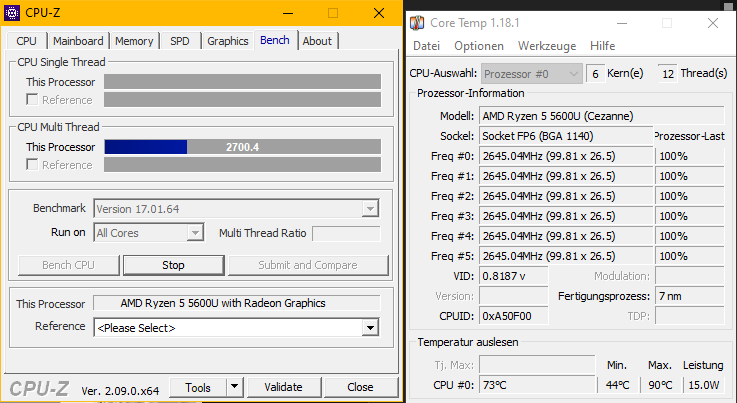

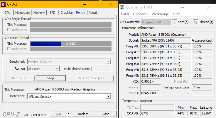

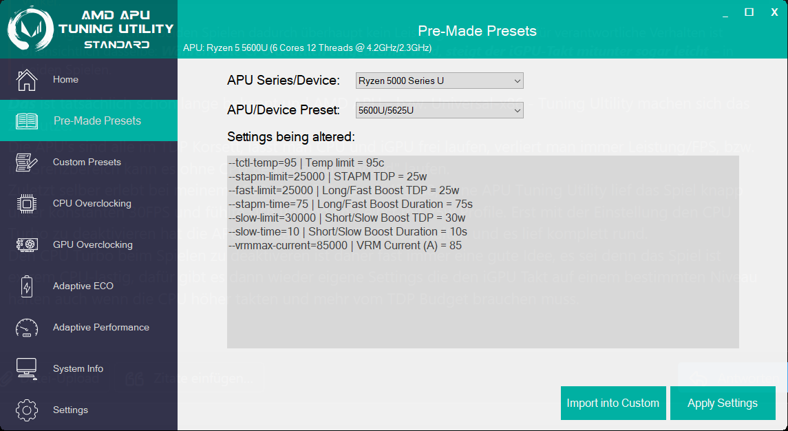

Volker schrieb:
Allerdings zeigt sich in beiden Spielen dadurch überhaupt kein Leistungsverlust, das dafür verantwortliche Verhalten ist offensichtlich dasselbe: Während die CPU deutlich eingebremst wird, steigt der iGPU-Takt mitunter sogar leicht – in beiden Spielen.
Das ist tatsächlich schon lange bekannt und AMD APU - bzw. Universal-x86 - Tuning Ultility machen sich das zu Nutze.
Die APU's sind alle im TDP Korsett, lässt man CPU und iGPU frei laufen, verliert man immer Leistung/FPS, bzw. im Grenzbereich kann es ohne CPU Begrenzung "unrund" laufen.
Zuletzt selber erlebt bei meinem 5600u im HP ProBook 455 G8, ohne APU Tuning Utility lief das Spiel knapp unter konstanten 30FPS und fühlte sich unrund an, selbst mit 25w Profile. Erst mit der Einstellung den CPU Turbo zu deaktivieren hat die APU konstant den iGPU Takt gehalten und es lief komplett rund.
Den CPU Turbo beim Spielen zu deaktiveren ist daher fast immer eine gute Idee, es sei denn das Spiel ist extrem CPU-lastig, dafür gibt es dann wieder eigene Settings die den iGPU Takt auf einem bestimmten Niveau halten auch wenn die CPU höher takten und mehr vom TDP Budget brauchen muss.
1707240228754.pngProfile sieht dann bei mir so aus.
1707240316758.pngDie Option sollte zum Spielen dann gesetzt werden.
1707240412097.pngDiese Einstellung kann benutzt werden um einen festen iGPU Takt einzustellen wenn das Deaktivieren des CPU Turbos keine Option ist bzw. man das nicht dauerhaft möchte.
Hier mal Screenshots von CPU-Z und CoreTemp bzgl. Takt/Verbrauch:
1707240633935.pngCPU Turbo deaktiviert.
1707240732581.pngCPU Turbo aktiv, Langzeit Limit erreicht, TDP Grenze greift bei 15w.
1707240884155.pngCPU Turbo aktiv, vor dem Langzeit Limit, 25w werden abgerufen.
Das ist jetzt nur der CPU-Z Stresstest gewesen, mit iGPU Last wird das Langzeit Limt natürlich früher erreicht, mit aktivem CPU Turbo dann nochmal eher.
