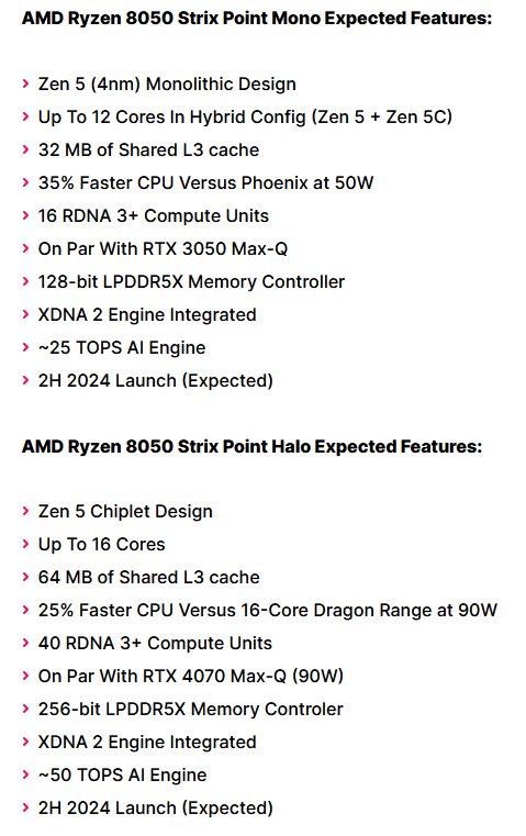

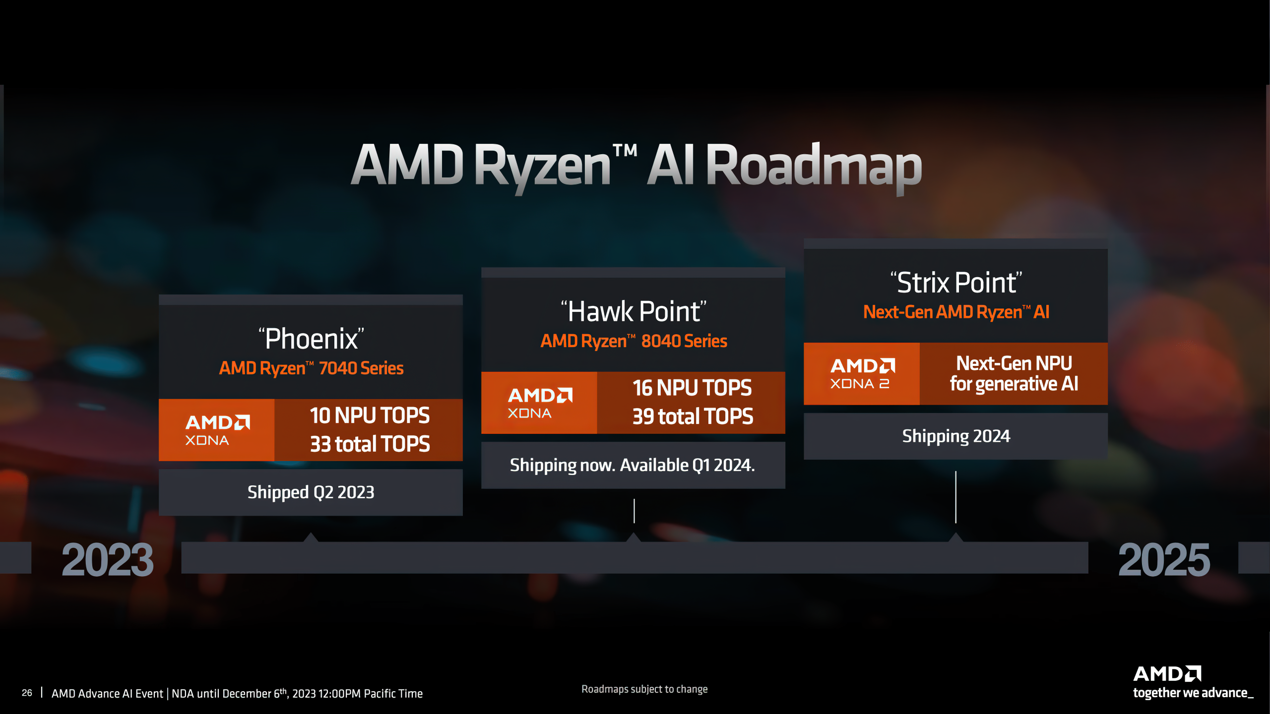

das sieht garnicht mal schlecht aus. Ich bin auf die einzelnen Ausbaustufen gespannt. aber Strix Point Mono könnte auch auf AM5 wandern . 32mb L3 cache klingt viel versprechend. Da könnte ich vielleicht 2025 nochmal Aufrüsten.
Aber interessant wird das Chiplet design von strix point Halo sein. wie die igpu angebunden ist.
bei A.I. Tops steht bei mir noch ein Fragezeichen. Da mir ein praktisches Beispiel fehlt, was jetzt ich von den 50tops des Halo habe.
Geiles Zeug!
Und ja, wie lange muss man wohl wieder auf Produkte für den Desktop warten... :(
Mit Sicherheit erst Mitte 2025, sofern die für Desktop kommen.
Die obengenannten sind Mobile, lieferbar erst ab CES 2025.
