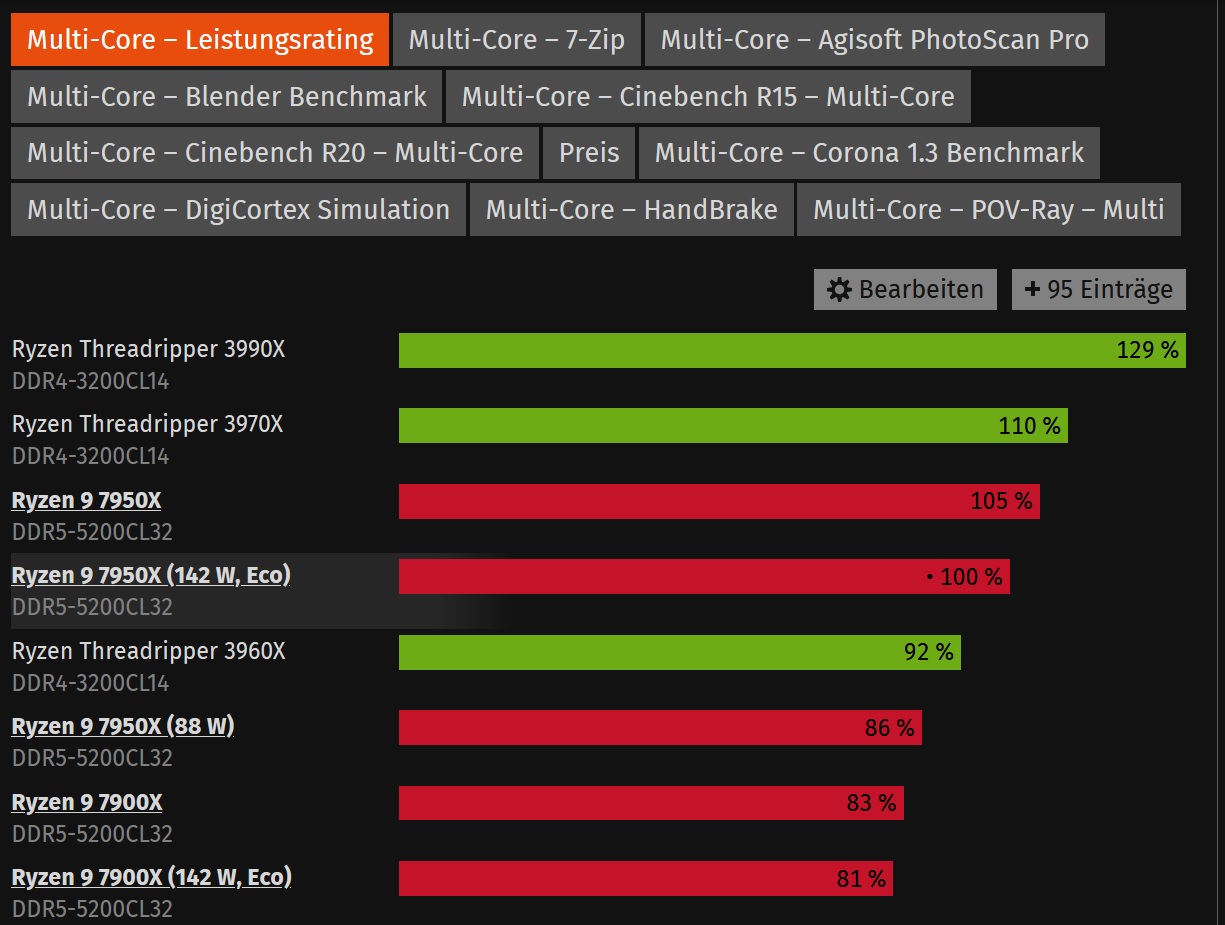

Nein!Kabelkasper schrieb:Ich würde über eine Wasserkühlung nachdenken
Ryzen 7900 ohne X = 88WKabelkasper schrieb:weil gerade im Dauerbetrieb und hoher Last werden die verdammt warm. Mein 7950x ist nach ner Stunde Rendern bei 94 Grad und das mit ner Liquid Freezer II 420!
Ryzen 7950X = 230W
Finde den Unterschied.
Oder du knipst mal den Eco Mode an bei deiner brutal überzüchteten CPU.Kabelkasper schrieb:Alternativ kannst du auch eine geköpfte CPU kaufen und die Temperaturprobleme sind fast nicht mehr vorhanden.

djducky schrieb:Ryzen 7900 ohne X = 88W
Geizhals nennt 65W TDP.

TDP ist ungleich Leistungsaufnahme.linuxnutzer schrieb:Geizhals nennt 65W TDP.
Bei AMD gilt aktuell in der Regel: TDP x 1.35.
65W * 1.35 = 87,75 gerundet 88 Watt.
Mein 9800X3D (120W TDP) hat ein PPT von 162 Watt.
