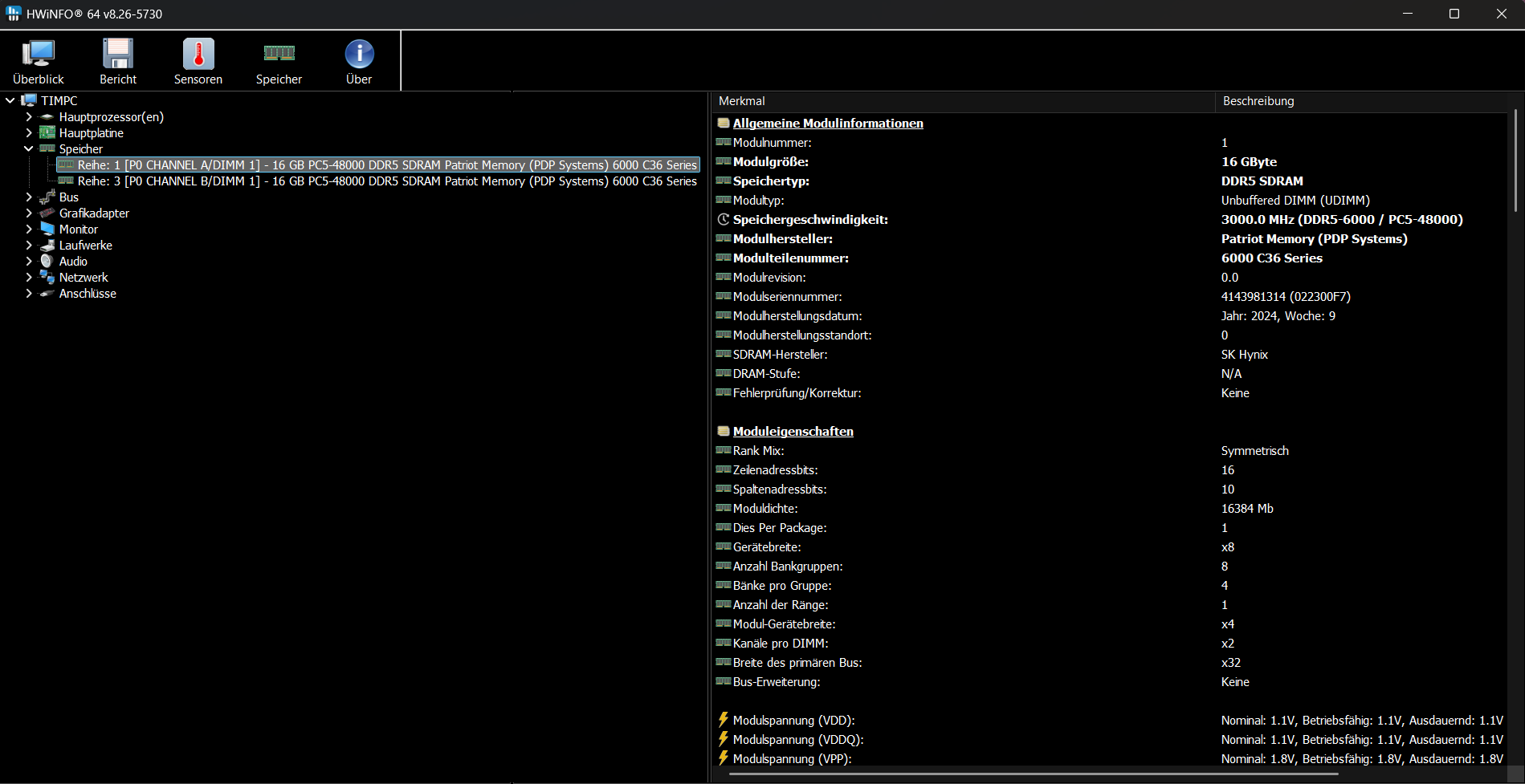

Dann habe ich im BIOS mein EXPO für den RAM aktiviert. Jedoch zeigt mir Ryzen Master an das EXPO angeblich aus is? Laut HWInfo passen die Einstellungen sonst würden ja auch keine 6000 angezeigt werden oder?
