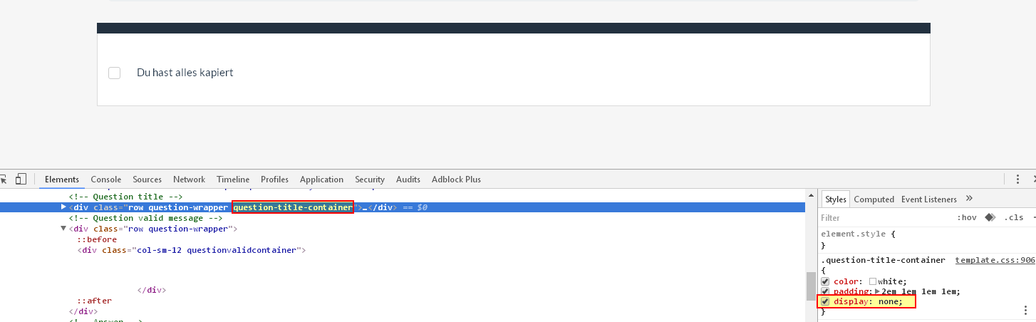

Also:
wenn du der Klasse question-title-container display:none hinzufügst, sieht es so aus:
Um den "Rest" auch noch zu eliminieren habe ich display:none auch der Klasse questionvalidcontainer hinzugefügt. Allerdings fehlt dann auch der obere, graue Rand. Ich würde also von dieser "Maßnahme" absehen ^_^ Auch da das Kommentar (... valid message) über dem div vermuten lässt, dass dort Meldungen bzw. messages eingeblendet werden. Müsstest du in jedem Fall mal testen.
Also:

AW: [mögliche Sammelbestellung] GMK Tastenkappen in ISO-DE
Ne in den Screenshots ganz rechts siehst du ja die Stelle in der template.css
Die Klasse question-title-container befindet sich in der template.css in Zeile 906.
Dieser fügst du den Befehl "display:none" hinzu.
Falls das nicht funzt, so schlimm finde ich den Balken jetzt gar nicht
Edit: Das muss funzen!
