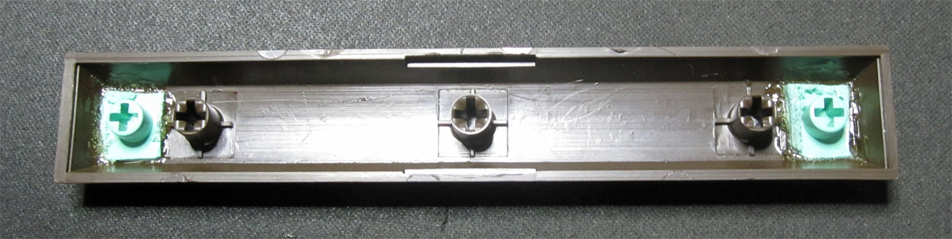

Moin,
keine Panik, sollte die Leertaste nicht passen, kriegen wir das hin. Geht nicht, gibt es oftmals nicht.
Solltest Du Dir so etwas nicht zutrauen, schickst Du mir eine PN und danach einen Brief mit der Leertaste plus Original als Muster und ich baue Dir das um. Die Stege müssten natürlich teils rausgetrennt werden.
Gruß
Edit 2: Die Originalstems müssten entfernt werden, da diese ansonsten mit den Stabis kollidieren, da die neuen Stems zur Mitte versetzt sind. Die Leertaste ist somit danach nicht mehr für andere Mechas zu gebrauchen.
Sollte die Tai Hao passende "Multi" Aufnahmen besitzen, sollte es reichen, die äusseren zu entfernen um eine Kollision zu vermeiden. Alles ein wenig theoretisch, aber ohne etwas in der Hand zu halten, schlecht zu erklären.
Gruß
