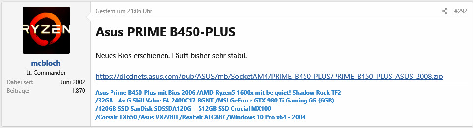

mcbloch
- Juni 2002
- 4.951
Asus PRIME B450-PLUS
Neues Bios erschienen. Läuft bisher sehr stabil.
https://dlcdnets.asus.com/pub/ASUS/mb/SocketAM4/PRIME_B450-PLUS/PRIME-B450-PLUS-ASUS-2008.zip
