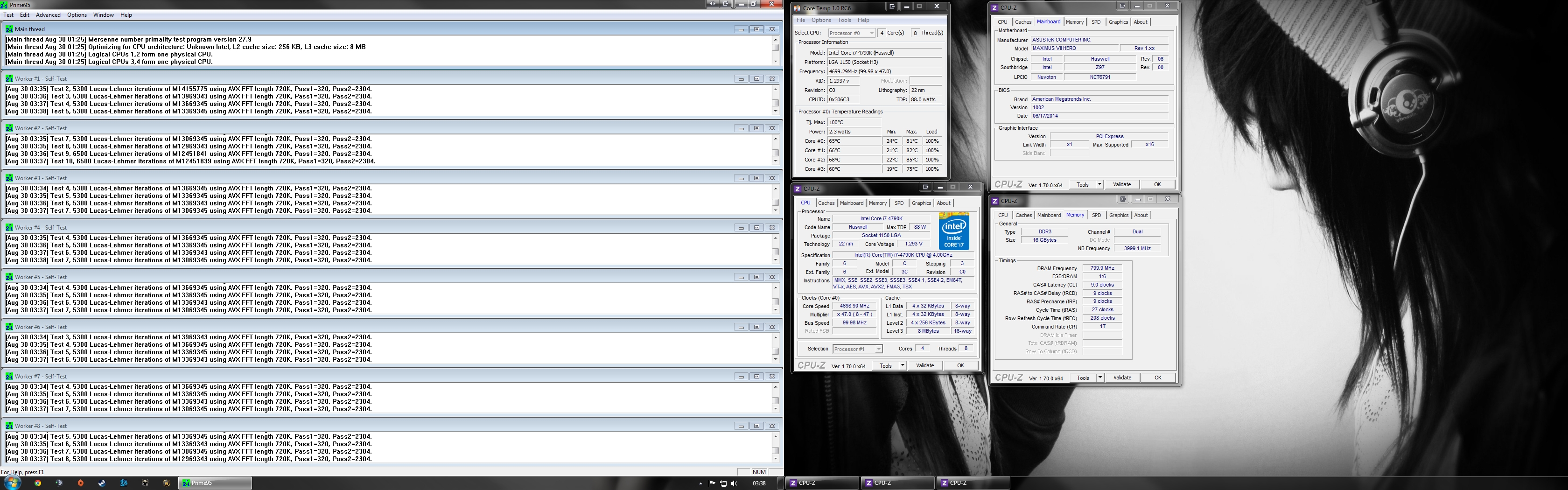

Ich habe die Lüfter relativ langsam laufen im Idle drehen die mit ca. 600 rpm und unter Last ca. 1000 rpm. Max wären 1500 rpm. Die Lüfter würde ich nur ungern schneller laufen lassen, ich mag einen leisen PC. Anbei sind 2 Screenshots von meinen ersten kurzen 2 Stunden Prime95 Durchläufen, die ich als relativ Stabil betrachtet habe. Danach wurden weitere Spannungen mit Prime verfeinert und zum Schluss musste Prime 24 Stunden durchlaufen. Die maximal Temperaturen damals unter Prime waren etwa so wie meine Temperaturen jetzt nach dem Spielen, allerdings liefen die Lüfter bei Prime mit Vollgas.

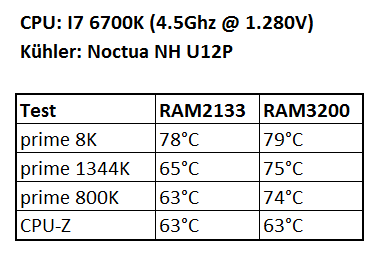

Hier mal meine Temps. Habe auch mal einen Vergleich zwischen RAM Geschwindigkeit gemacht. Insbesondere beim 8K Test wird die CPU schon sehr heiß. Kühler ist aber natürlich auch nicht der beste.
Prinzipiell würde ich ja die niedrigeren Temperaturen bevorzugen, allerdings ist das ja schon ein großer unterschied bei der Frequenz des Rams. Aber auch die Temperaturen mit 3200 Mhz Ram sind in Ordnung Prime ist ja auch eine Ausnahmesituation für die CPU, unter Alltagsbedingungen sollten deine Temperaturen eher im Bereich des CPU-Z Stresstests sein.
Du könntest auch versuchen die Spannung des Rams bei 3200 Mhz zu verringern und mit Memtest 86 deinen Ram auf Stabilität testen. Das hat zumindest bei mir funktioniert, ob das auch bei Skylake und DDR4 klappt weiß ich nicht. Ich hab einen i7 4790K und DDR3 Speicher, konnte aber indem ich die Spannung für 2400 Mhz von 1,65V auf 1,55V gesenkt habe die Temperaturen bei 4,7 Ghz unter Last deutlich senken. Allerdings musste ich die Timings wieder auf die Herstellerangaben von 11-13-13-32 2T einstellen anstatt 10-12-11-28 1T die ich unter 1,65V für den Ram Stabil hinbekommen habe.

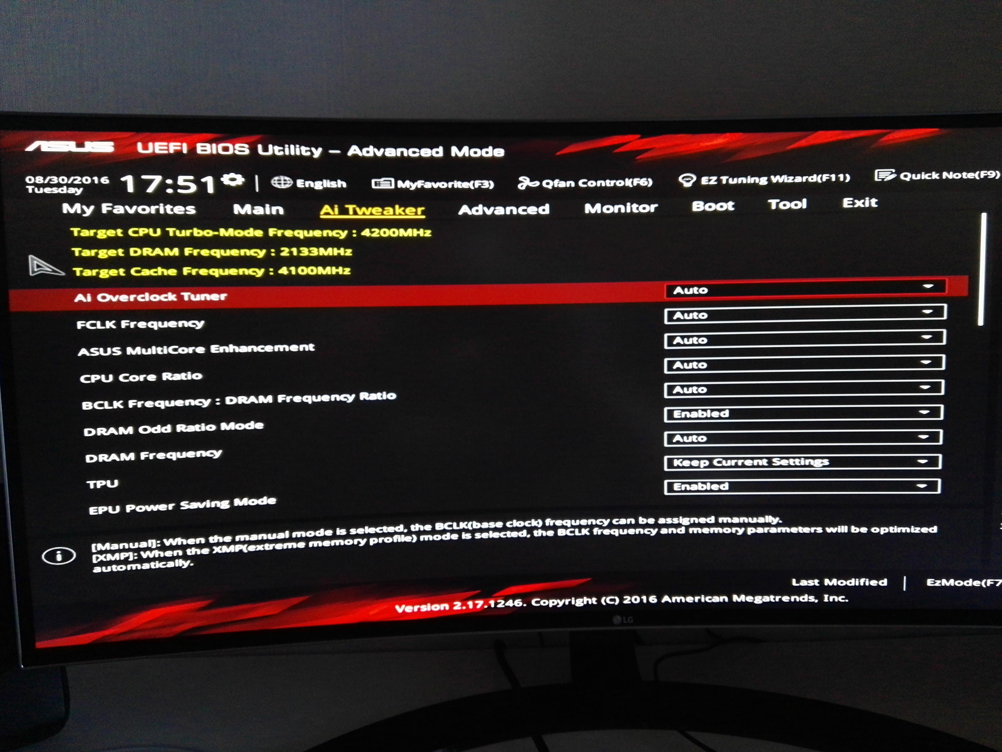

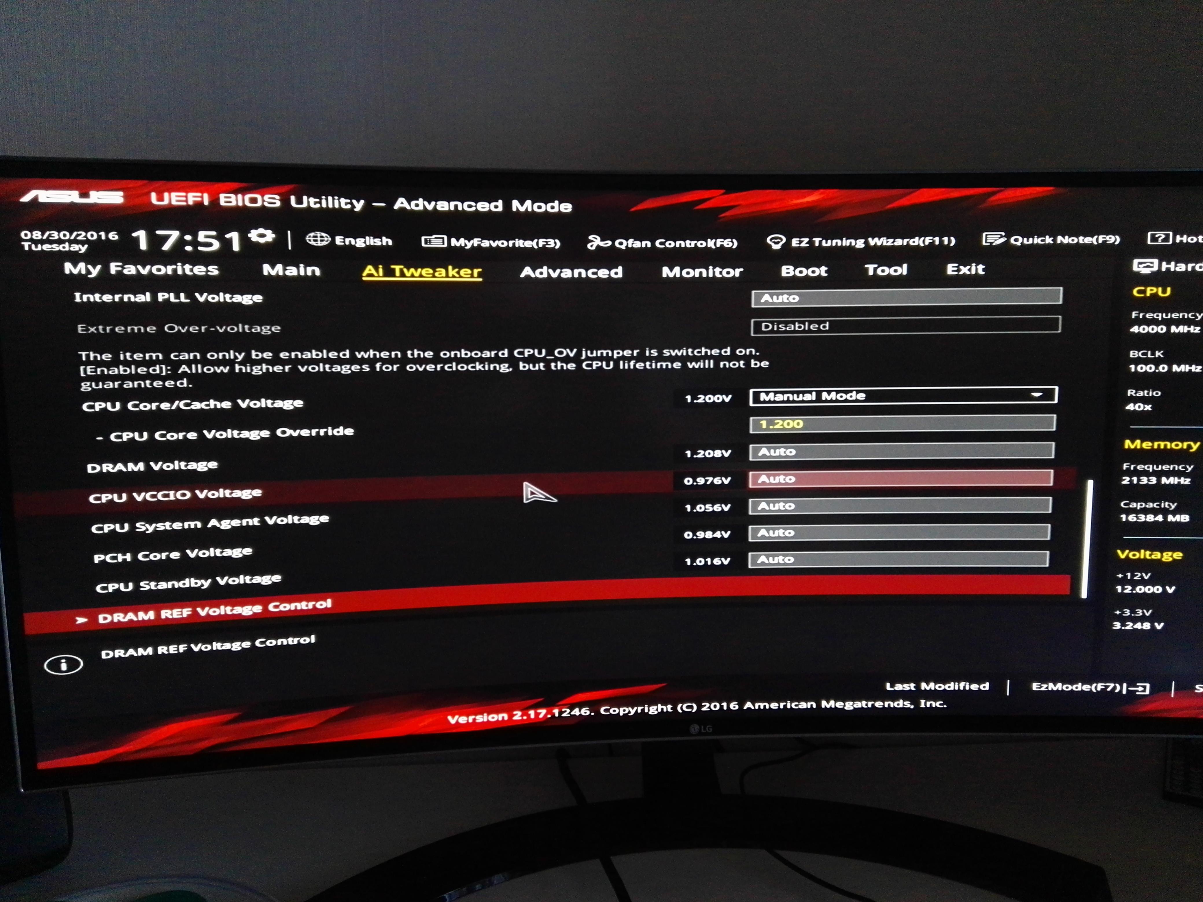

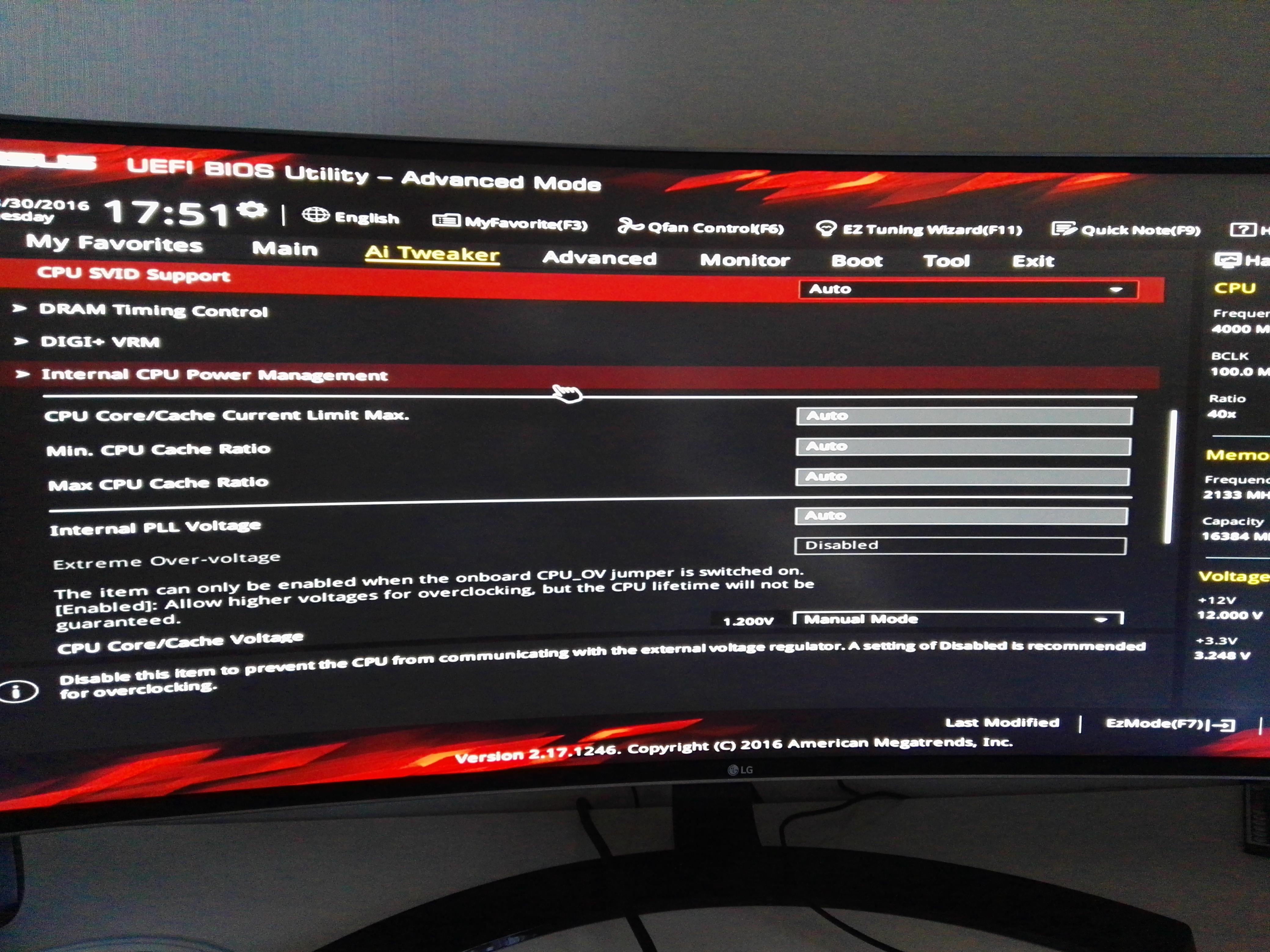

Hier mal ein paar Fotos von den Einstellungen in meinem BIOS vlt könnt ihr mir ja sagen was da falsch läuft bzw falsch eingestellt ist?

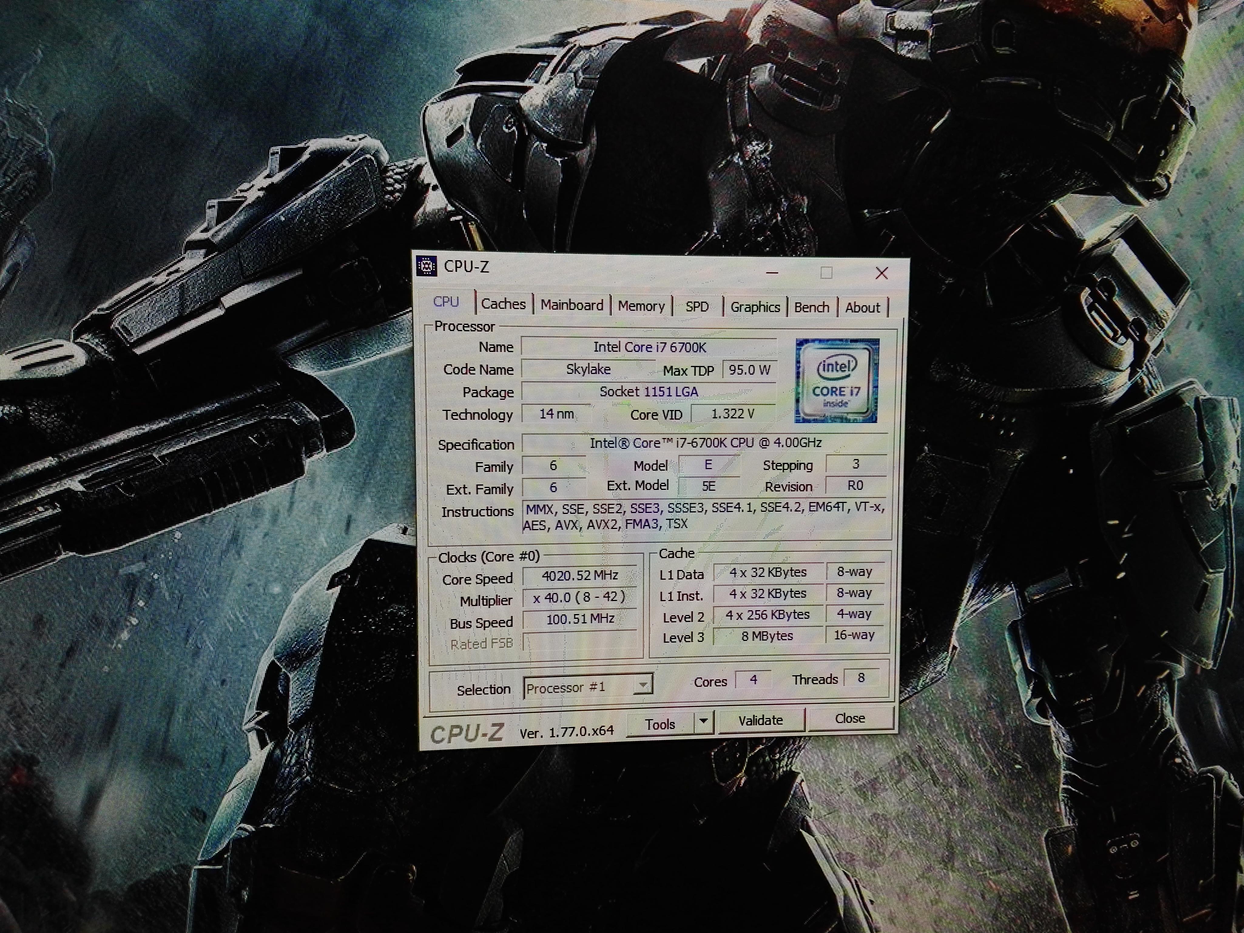

Wie gesagt was mich stört bzw was ich komisch finde, dass ich eigentlich alles eingestellt habe und auch die Übersicht (oben rechts) die korrekte Spannung von 1.200V anzeigt, CPU-Z dann aber Spannungen jenseits von 1.3V anzeigt.

Die Untermenüs musst du dir natürlich auch anschauen :rolleyes:
Stell erstmal oben AI Overclocker Tuner von Auto auf Manuell. Dann öffnest du Digi+VRM und dort sollte es dann "Load-Line" geben. Zumindest steht das so im Handbuch
Load-line ist in den Intel VRM-Spezifikationen enthalten und beeinflusst die CPU-Spannung. Die Betriebsspannung der CPU wird proportional zur Betriebslast der CPU abnehmen. Höhere Ebenen der Freibord Kalibrierung erhalten einer höheren Spannung und eine bessere Übertaktungsleistung, aber erhöhen die CPU und VRM Wärme. Wählen Sie aus den Ebenen 1 bis 7, um die CPU-Leistungsspannung zwischen 0% und 100% einzustellen.
Konfigurationsoptionen: [Auto] [Level 1] [Level 2] [Level 3] [Level 4] [Level 5] [Level 6] [Level 7]
Dann kannst du dir gleichzeitig mal noch den Offset Modus anschauen. Die Spannung fest auf 1,2 Volt zu setzen ist "Quatsch", gib der CPU generell lieber -0.050 oder 0.075 mV weniger, als die Spannung zu fixieren. Das heißt dort wo du jetzt Manuel Mode drin hast gehst du auf Offset Mode (den normalen nicht den Adaptiven) und stellst mal - ein und als Zahl 0.030 für den Anfang. Dann bekommt die CPU für alle Taktfrequenzen 30 mV weniger, sowohl im Idle als auch bei Last. Dort kannst du dann solange die Zahl vergrößern -> weniger Volt, bis die CPU instabil wird. Entweder er freezed dir im Leerlauf, weil er zu wenig Volt bekommt, oder bei Last. Bei Last kannst du dann später mit der Load Line dagegen steuern, im Leerlauf musst du die Zahl wieder verkleinern. Aber das ist alles Zukunft. Schau erstmal, ob sich mit Offset - 0.030, AI Tuner auf Manuell und Load Line auf Level 0 oder 1 etwas verändert. Dann kannst du berichten und weitertesten.
